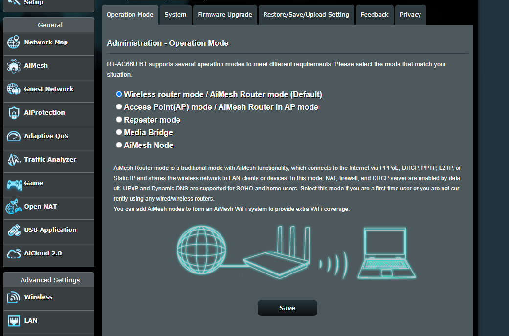

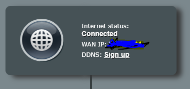

Haze2003 Skrevet 30. november 2020 Forfatter Skrevet 30. november 2020 5 minutes ago, NULL said: Hvis du skal koble bort Telenor-ruteren, kan du ikke ha Asus-en i aksesspunktmodus. Aksesspunktmodus er hvis du skulle kjøre den bak Telenor-ruteren. Hvis du kun skal bruke Asus-en, må den stå i rutermodus slik den gjorde i utgangspunktet. Ja, det var det jeg mente (tror jeg Sånn er det nå... Etter litt knoting/reboot av Asus rutern... Så ser det ut som det virker nå... Har ivertfall nett! Men.. et annet spørsmål... Nå er det vanlig ruter pålogg på 192.* Ser i ruter oppsettet : Hva er "Wan IP" ? Den er noe helt annet... starter på 31.*
NULL Skrevet 30. november 2020 Skrevet 30. november 2020 (endret) WAN-ip med en "public-adresse" som 31.* er, er det riktige. Tidligere fikk du en privatadresse (eks: 192.168.*/10.*/172.16.*) fordi den stod bak en annen ruter, som da vil dele ut en privatadresse. Så WAN-IP er adressen du har mot internett. Om Asus-en hadde stått i aksesspunktmodus ville du trolig opplevd at noen få enheter fungerte, mens andre ikke fungerte. Bakgrunnen for dette er at Telenor gir ut mer enn en public-ip-adresse. Endret 30. november 2020 av NULL

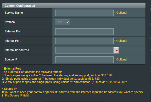

Haze2003 Skrevet 30. november 2020 Forfatter Skrevet 30. november 2020 (endret) 48 minutes ago, NULL said: WAN-ip med en "public-adresse" som 31.* er, er det riktige. Tidligere fikk du en privatadresse (eks: 192.168.*/10.*/172.16.*) fordi den stod bak en annen ruter, som da vil dele ut en privatadresse. Så WAN-IP er adressen du har mot internett. Om Asus-en hadde stått i aksesspunktmodus ville du trolig opplevd at noen få enheter fungerte, mens andre ikke fungerte. Bakgrunnen for dette er at Telenor gir ut mer enn en public-ip-adresse. Ok Trenger og ta portforward hvordan gjør jeg det? Skal jeg bruke WAN-ip? Har lest at mann burde lage en static ip. "It is important to setup a static ip address in the device that you are forwarding a port to." Fant en fin guide Endret 30. november 2020 av Haze2003
NULL Skrevet 30. november 2020 Skrevet 30. november 2020 Hva skal du sette opp en port forward mot? Anbefaler egentlig ikke at du setter opp statisk ip på enhetene i hjemmenettet, men heller velger å reservere IP på ruteren. På Asus er dette på LAN - DHCP Server. Trenger ikke å forholde deg til WAN-ip i forbindelse med port forward, men når du evt. skal aksessere noe direkte på IP-en. Å sette opp Port Forward gjør du via WAN -> Virtual Server. Generelt vil jeg si at man ikke skal eksponere enheter direkte mot internett med mindre man ikke har en veldig god årsak/begrunnelse for å gjøre det, og vet hva man holder på med....

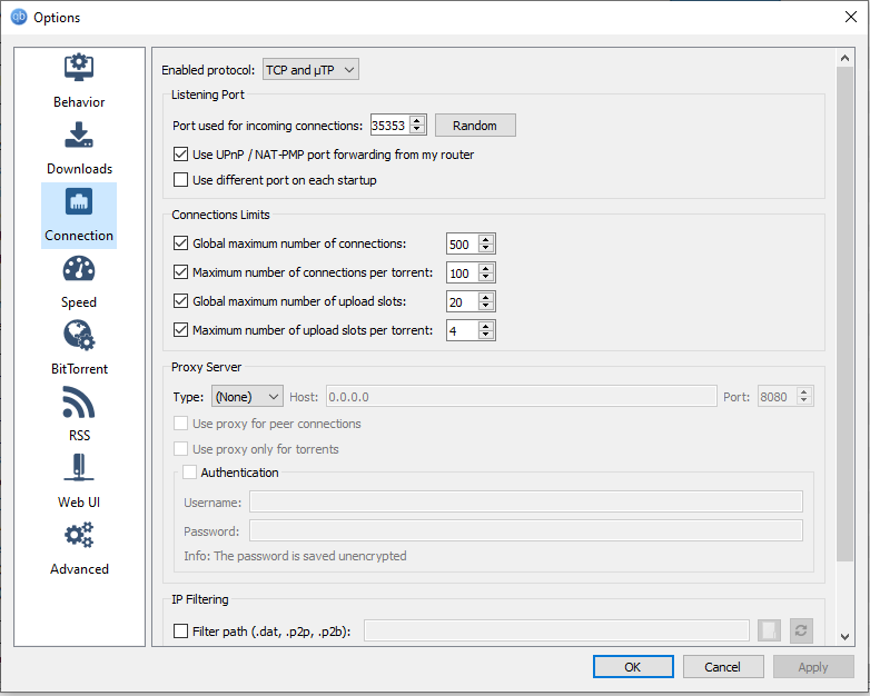

Haze2003 Skrevet 30. november 2020 Forfatter Skrevet 30. november 2020 (endret) 9 hours ago, NULL said: Hva skal du sette opp en port forward mot? Anbefaler egentlig ikke at du setter opp statisk ip på enhetene i hjemmenettet, men heller velger å reservere IP på ruteren. På Asus er dette på LAN - DHCP Server. Trenger ikke å forholde deg til WAN-ip i forbindelse med port forward, men når du evt. skal aksessere noe direkte på IP-en. Å sette opp Port Forward gjør du via WAN -> Virtual Server. Generelt vil jeg si at man ikke skal eksponere enheter direkte mot internett med mindre man ikke har en veldig god årsak/begrunnelse for å gjøre det, og vet hva man holder på med.... Litt i "grå sonen" kansje men... Jeg laster ned retro packs torrents fra arcadepunks. Og jeg er ikke "connactable" så jeg deler ingen ting. Vil "gi" litt tilbake også. Så da trenger jeg "portforward" på en port i torrent programmet.... men... får det ikke til selv med noen guider, så står det fortsatt at porten er stengt. Protocol : Both External port : Hvilken port som skal være åpen Internal ip adress : hvem bruker jeg her? 31.* eller 192.* Endret 30. november 2020 av Haze2003
Janvik Skrevet 1. desember 2020 Skrevet 1. desember 2020 5 hours ago, Haze2003 said: External port : Hvilken port som skal være åpen Den finner du i torrentprogrammet 5 hours ago, Haze2003 said: Internal ip adress : hvem bruker jeg her? 31.* eller 192.* 192.168.x.x Denne skal være IP til PCen du kjører torrents på. Adressen finner du ved å åpne oppgavebehandling (Ctrl + shift + esc), åpne fane ytelse og trykke på nettverkskortet du bruker.

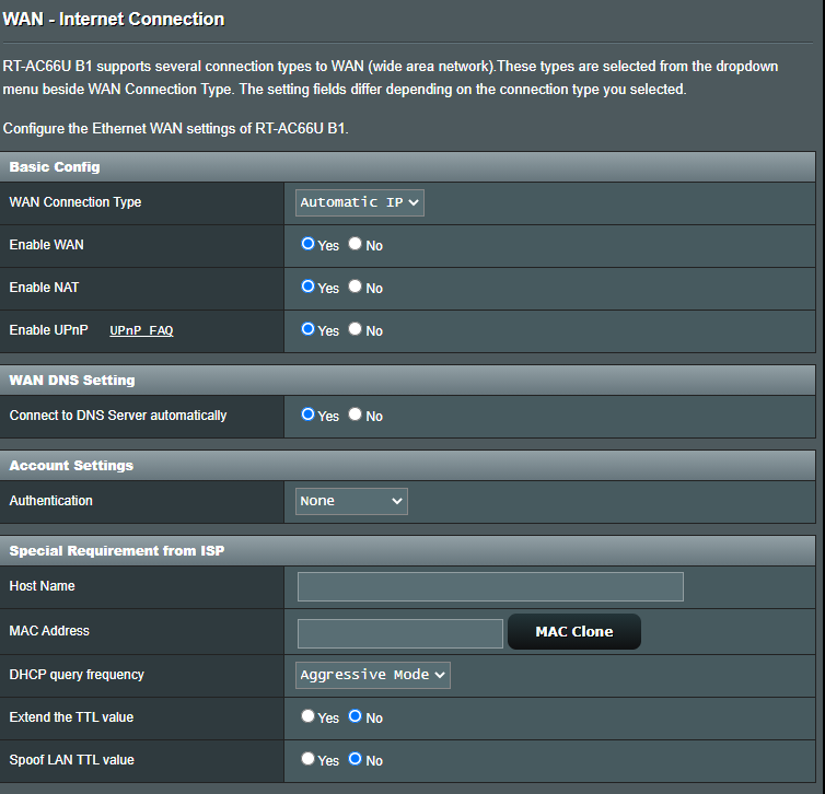

NULL Skrevet 1. desember 2020 Skrevet 1. desember 2020 8 hours ago, Haze2003 said: Litt i "grå sonen" kansje men... Jeg laster ned retro packs torrents fra arcadepunks. Og jeg er ikke "connactable" så jeg deler ingen ting. Vil "gi" litt tilbake også. Så da trenger jeg "portforward" på en port i torrent programmet.... men... får det ikke til selv med noen guider, så står det fortsatt at porten er stengt. Protocol : Both External port : Hvilken port som skal være åpen Internal ip adress : hvem bruker jeg her? 31.* eller 192.* "Not connectable" - var det når du kjørte med både Telenor- og Asus-ruter? I utgangspunktet her, skulle vel UPnP være nok, men i situasjoner der man kjører ruter bak ruter vil automatisk portoppsett for Bittorrent være en vanlig bivirkning skulle jeg anta. Har du UPnP aktivert i Asus-ruteren du bruker nå? Og aktivert at det skal brukes i klienten?
Haze2003 Skrevet 1. desember 2020 Forfatter Skrevet 1. desember 2020 2 hours ago, NULL said: "Not connectable" - var det når du kjørte med både Telenor- og Asus-ruter? I utgangspunktet her, skulle vel UPnP være nok, men i situasjoner der man kjører ruter bak ruter vil automatisk portoppsett for Bittorrent være en vanlig bivirkning skulle jeg anta. Har du UPnP aktivert i Asus-ruteren du bruker nå? Og aktivert at det skal brukes i klienten? 1. Nei, på den forje pcen min. Fungerte dette bra. Men, det var etter den nye pcen, dette skjedde. 2. Sånn i teorien, så skal det vel fungere nå?
NULL Skrevet 1. desember 2020 Skrevet 1. desember 2020 I teorien ja. For å forklare problemet med "ruter bak ruter" med slik oppkobling: Modem -> Telenor-ruter -> Asus-ruter -> PC: Programmet setter opp en port, eks. 20000, som skal brukes for å motta data. Denne porten må da åpnes i ruteren. Via UPnP skal dette skje automatisk. PC-en gjør da dette mot Asus-ruteren, som den forholder seg til og regner med har en direktekobling mot internett. Men når ikke porten blir åpnet også på Telenor-ruteren som står først, vil det ikke fungere - dataene vil ikke komme fram til pc-en, ettersom dataene som sendes fra andre møter en "stengt port" på Telenor-ruteren.
Haze2003 Skrevet 1. desember 2020 Forfatter Skrevet 1. desember 2020 (endret) 59 minutes ago, NULL said: I teorien ja. For å forklare problemet med "ruter bak ruter" med slik oppkobling: Modem -> Telenor-ruter -> Asus-ruter -> PC: Programmet setter opp en port, eks. 20000, som skal brukes for å motta data. Denne porten må da åpnes i ruteren. Via UPnP skal dette skje automatisk. PC-en gjør da dette mot Asus-ruteren, som den forholder seg til og regner med har en direktekobling mot internett. Men når ikke porten blir åpnet også på Telenor-ruteren som står først, vil det ikke fungere - dataene vil ikke komme fram til pc-en, ettersom dataene som sendes fra andre møter en "stengt port" på Telenor-ruteren. Ok, jeg har fått koblet bort Telenor rutern nå. Kjører kun Asus rutern nå. Når jeg kjører en Open port check på min WAN-ip 31.* på fks port 35353 som jeg har "lekt" litt med, får jeg fortsatt at den er stengt. Endret 1. desember 2020 av Haze2003
Haze2003 Skrevet 1. desember 2020 Forfatter Skrevet 1. desember 2020 7 hours ago, Janvik said: Den finner du i torrentprogrammet 192.168.x.x Denne skal være IP til PCen du kjører torrents på. Adressen finner du ved å åpne oppgavebehandling (Ctrl + shift + esc), åpne fane ytelse og trykke på nettverkskortet du bruker. * Da har jeg prøvd og leke meg litt med port 35353 * La inn ip adressen jeg fant som du forklarte. * Reboot av ruter * Port check og la inn 192.* ipen, men får fortsatt at den porten er stengt * Jeg bruker Kaspersky Inernet Security. Kan det være noe der?
