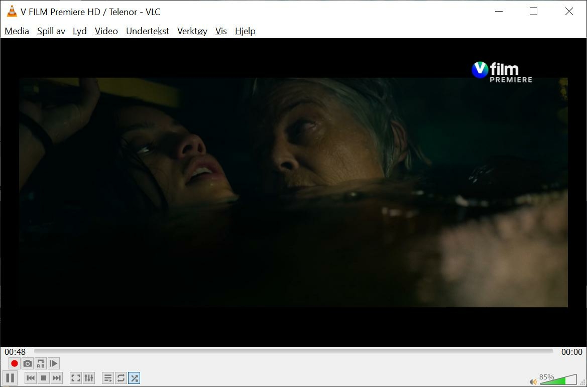

Edit, la til bilde fra en stream i vlc
Endret av -PoWa-

22 hours ago, LMH1 said:
Så er det også noen ganger problemet med avspilling får ikke spilt av for bildet blir svart eller elendig kan være noe feil med opptaket men normalsett burde det være sjekk som sjekkes det, tviler på slike problemet oppleves med iptv men kan aldri vite.
På det første bildet vet jeg egentlig ikke hva problemet kan være. Ser jo egentlig ut som en analog sending med dårlig mottak.
Bilde nr. 2 er typisk mosaikk-artifacts knyttet til pakketap. Hva er de forskjellige bildene med tanke på kilde? Er det slik å forstå at bilde nr. 2 er ukesarkiv? Fra hvilken leverandør? Spilt av på hvilken type enhet? Ser det likt ut hvis du spiller samme programmet på nytt, ser det likt ut da - noe som gir svar på om det problemet med opptaket på serveren eller om det er data som går tapt på veien til deg.
  • Innsiktsfullt 1
