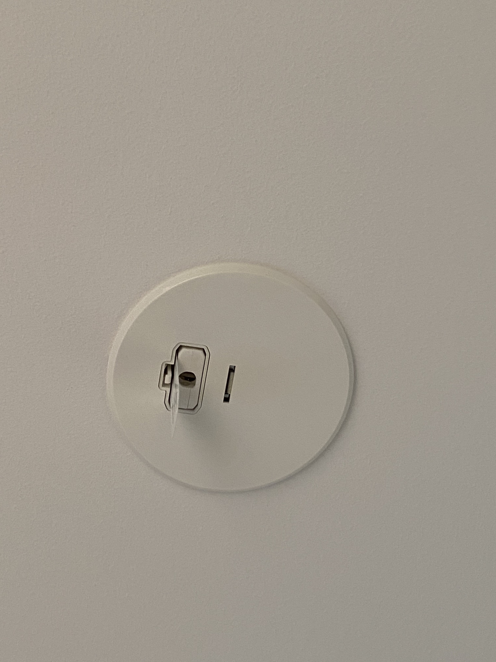

Det er i en ny leilighet det er noen hull i taket som har opplegg for taklampe, det er allerede koblet til lysbryter (med dimmer). Så det er egentlig bare å sette taklampe på plass.
Kan jeg gjøre det selv? Vanskeliggrad? Er det noen bestemte typer taklamper jeg kan bruke?
Finnes det "bruksanvisning? for sånt opplegg?
Har spurt en elektriker, han har gitt et tilbud å sette opp for ca 1000kr per stk. Og det er 7 stykker i leiligheten, for meg synes jeg det blir for dyrt å betale 7000kr for arbeidet.

Elektriker her, men ikke jobba som det siden 2012. Ble sykepleier isteden jeg. Men som sedsberg sier, så lenge det ikke er direkte tilkobling så har man lov å gjøre det selv. Det vil si stikkontakt, og støpsel. Støpsel har man lov å koble selv faktisk, men stikkontakten må kobles av elektriker.
Det er sikkert støpselet du ser i lokket der. Det står sikkert i sokkelen og er bare å trekke ut og montere støpselet til lampen. Du trenger da ikke elektriker.
Endret av Svein M
Tilogmed jeg så at det var den nye kontakten... etter å ha Googlet det...
Så da vet jeg det til neste gang jeg skal montere en lampe for noen..
(Nei det var ikke en sånn kontakt i taket, kun støpsel på lampen)
