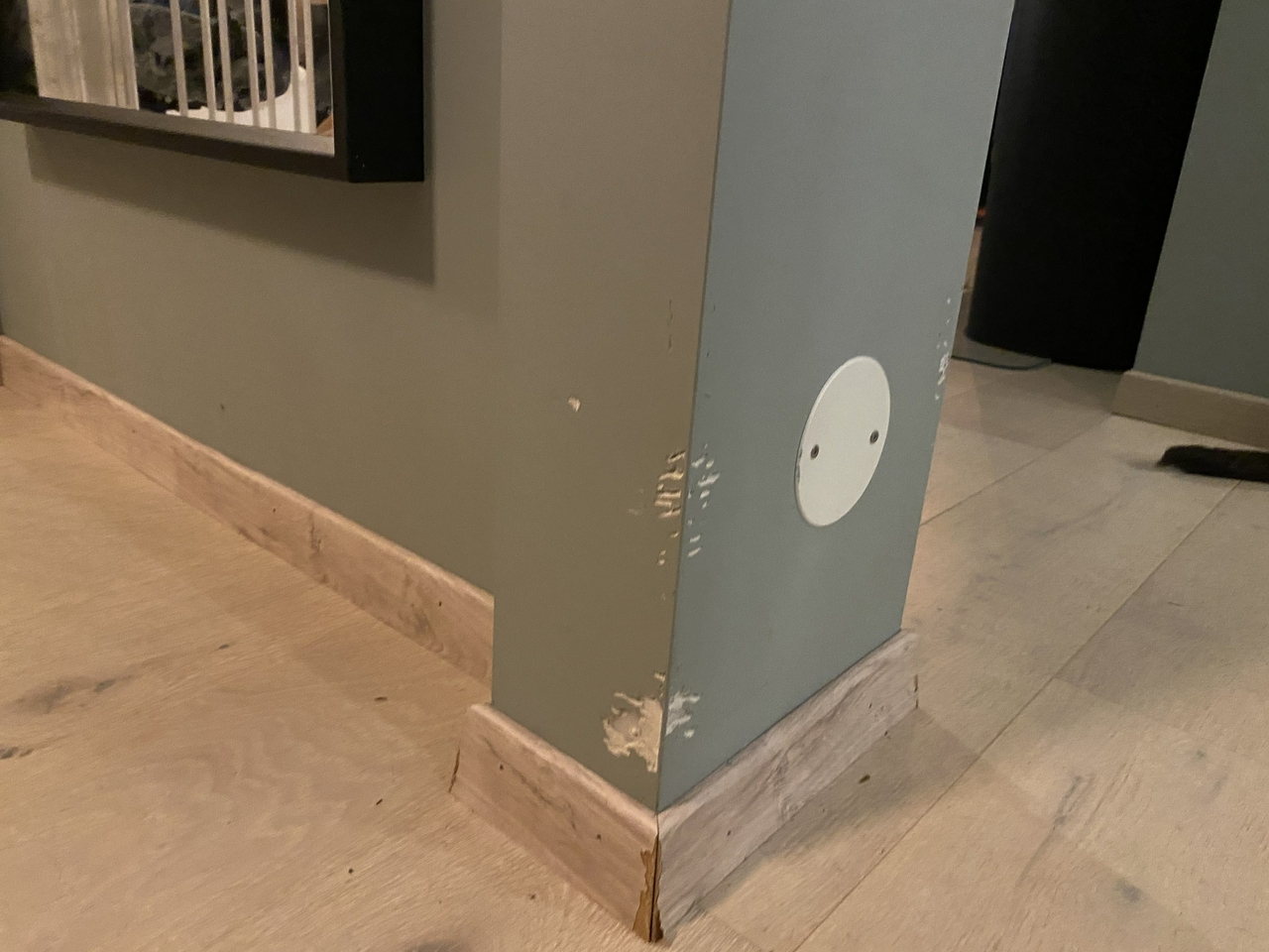

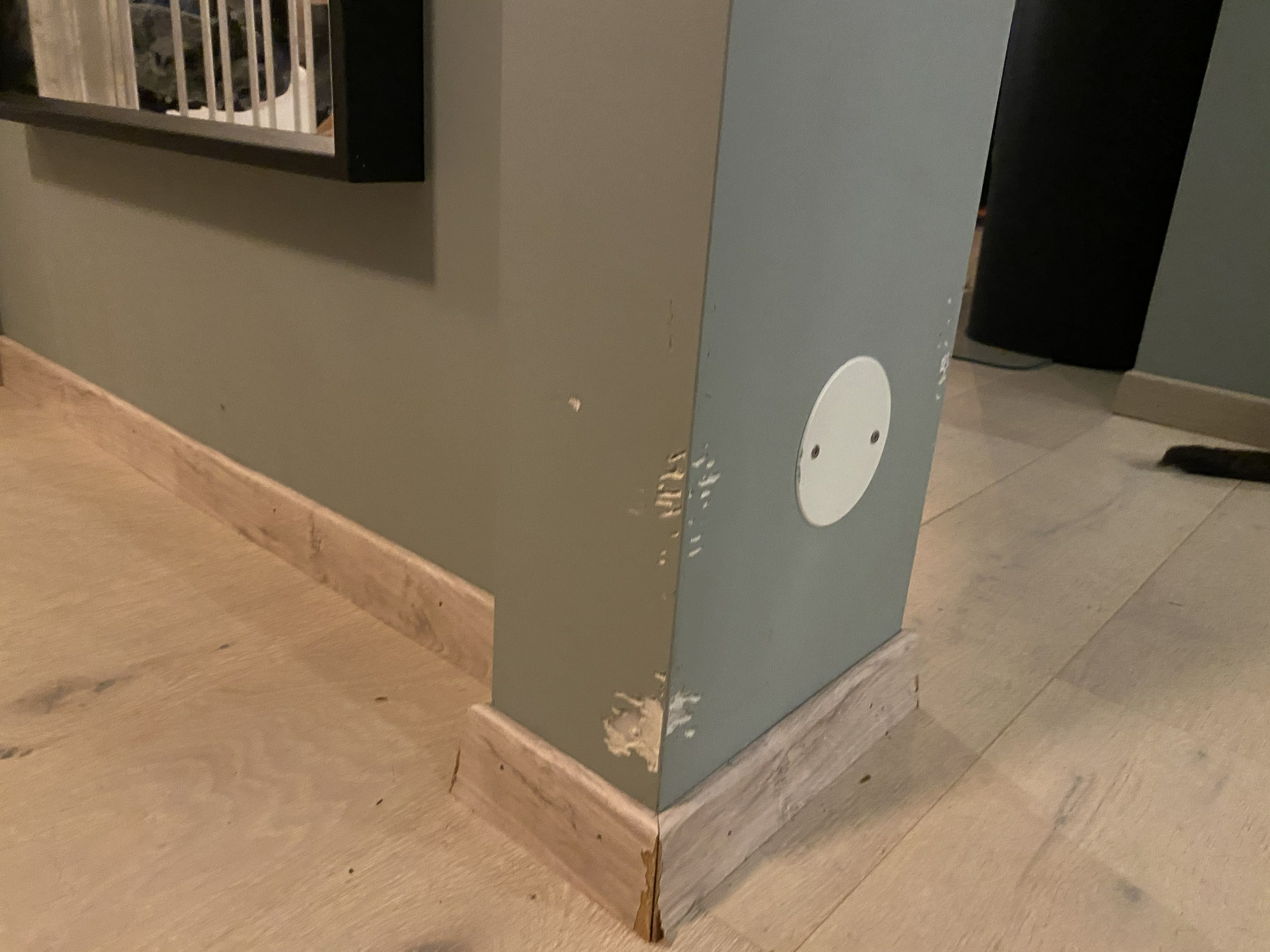

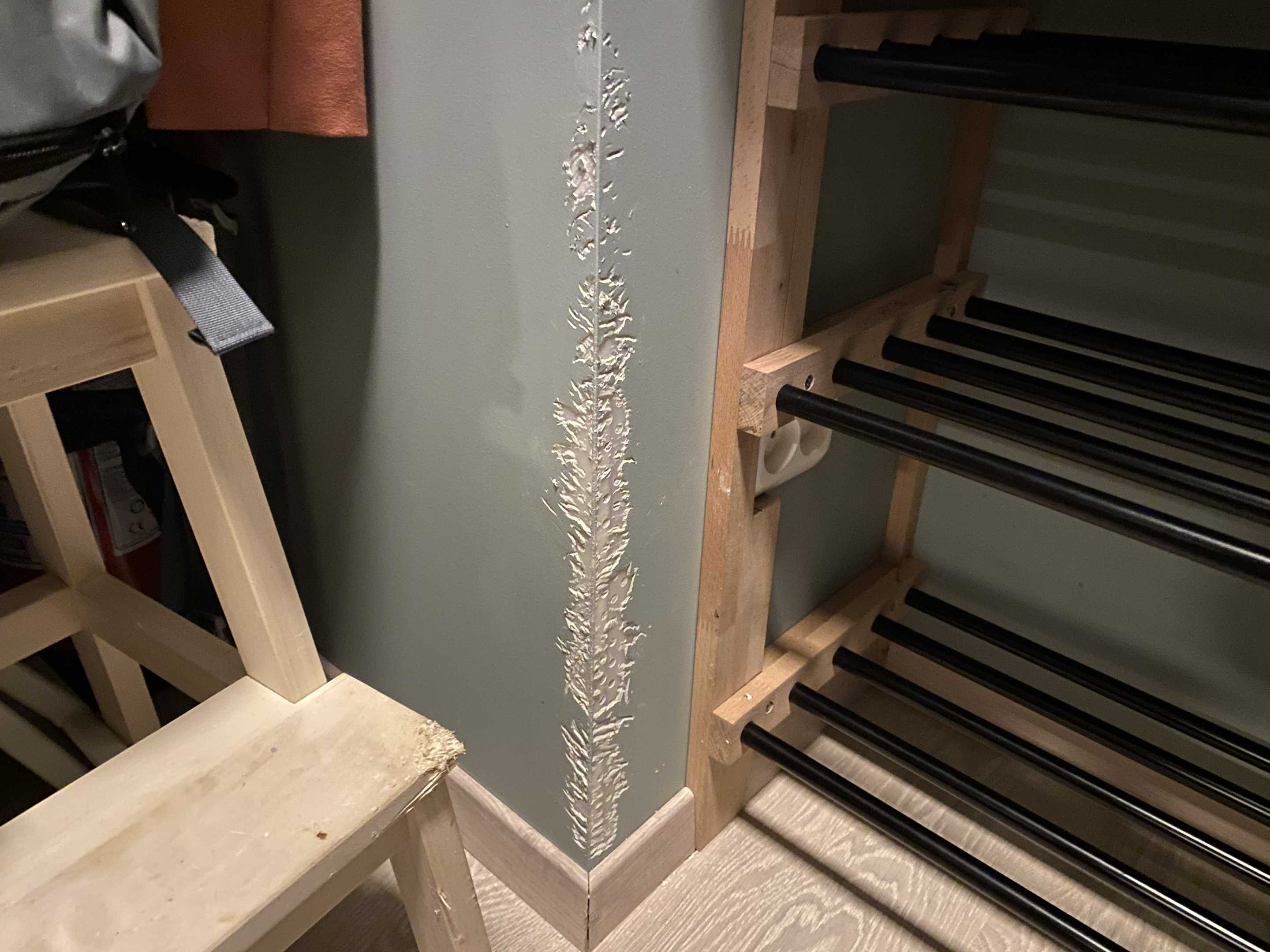

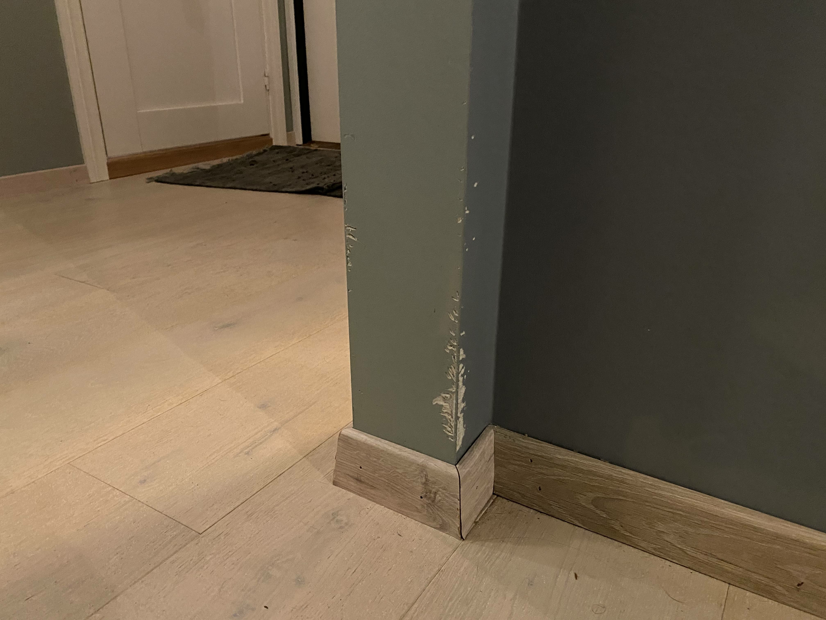

Totenkringle Skrevet 25. oktober 2020 Skrevet 25. oktober 2020 (endret) Hei Vi har en hundevalp som har kost seg med å bite på noen hjørner i leiligheten vår - i forskjellige rom. Vi skal snart selge, og trenger råd for hvordan vi skal ordne dette enklest mulig. Leiligheten er nymalt (like før vi fikk hunden), så vi har ikke så lyst til å gjennomføre full maling nå. Vi har igjen av malingen. Har dere noen råd? Endret 25. oktober 2020 av Totenkringle Feil format på bilder
Baranladion Skrevet 25. oktober 2020 Skrevet 25. oktober 2020 Mulig du kan sparkle og slipe og deretter male. litt jobb er det, men usikker på om det er noen enklere måte å få det til på...
Taurean Skrevet 26. oktober 2020 Skrevet 26. oktober 2020 Slipe, sparkle, male på nytt. Det vil ikke bli like bra som nytt. Jeg ville vurdert å leie inn eller investere i en maler til de jobbene. Det vil kreve håndverk å få det pent. Men det er jo en sjans for at de som kjøper vil ha ny farge, og/eller kanskje leie inn byggarbeidere til å gjøre annen jobb også .. så en løsning er å la det være og gamble på at kjøper ordner det så de får det som de vil. Kan hende de vil gjøre om litt også.
J!nx Skrevet 26. oktober 2020 Skrevet 26. oktober 2020 (endret) Bør tenke over at det kan være et problem hvis de nye eierne skal bytte tapet/male og finner skader som tilsier at de må begynne å skifte veggplater, osv uten at de på forhånd har vært opplyst om skadene. Endret 26. oktober 2020 av J!nx
ilpostino Skrevet 27. oktober 2020 Skrevet 27. oktober 2020 hjørner er skikkelig vanskelig for menigmann å få pene hvis man sparkler og sånn selv så ville også vurdert maler. Skal du ta en skikkelig quickfix kan du vurdere hjørnelister, 1
newman221 Skrevet 27. oktober 2020 Skrevet 27. oktober 2020 (endret) Sparkle, pusse, sparkle, pusse, sparkle, pusse. Hjørner er litt utfordrende, men om du har sparklet litt tidligere bør det kunne gå. Å flekkmale nysparklede områder kan være litt utfordrende med tanke på å få det helt jevnt, men om du primært prøver å treffe de nysparklede områdene kan det gå. Bruk rulle og mal tynne strøk. På siste strøk overlapper du mot uskadet vegg med 5-10cm. Om du er nøyaktig og heldig vil det ikke være særlig synlig. Om det ikke går har du tapt tre dager av livet ditt og en hundrelapp i sparkelinnkjøp. Må du kjøpe inn sparkelspader i tillegg blir det noe dyrere. Husk at du må ha minst to, helst tre sparkelspader. Liten, medium, stor type. Jordan sine er gode Endret 27. oktober 2020 av newman221 1
Totenkringle Skrevet 11. november 2020 Forfatter Skrevet 11. november 2020 Takk for alle svar. Kontaktet en malermester som kunne fikse. De har vært kjapt inne og kastet på litt sparkel et par ganger nå, og maler litt i morgen. Mye enklere og billigere enn fryktet 1
