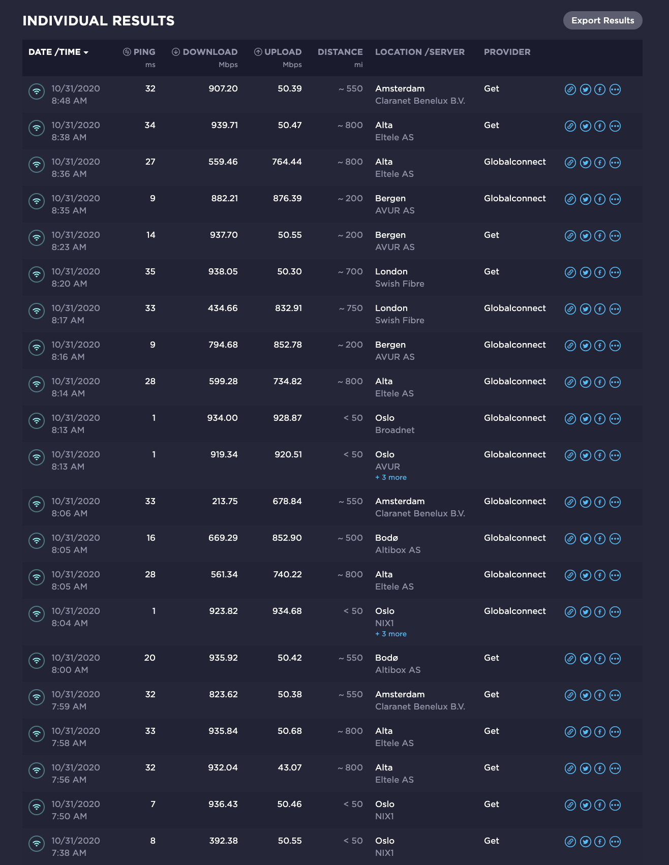

inside_446486 Skrevet 31. oktober 2020 Skrevet 31. oktober 2020 Tenkte jeg teste litt på et tidspunkt der forhåpentligvis få folk er på jobb fra hjemmekontor, nemlig lørdag morgen. På dette tidspunktet antar jeg de mest ivrige gamerne og natteravnene også hviler. Jeg har testet mot et knippe servere fra samme maskin, samme nettverk, kablet gigabit hele veien og samme totalbelastning på nettet, eneste forskjell er bytte av internettaksess, hhv, Homenet 1000/1000 (fiber) og Get 1250/50 (koaks) ved å bytte kabel på gatewayen hjemme. Krysstestet også frem og tilbake for å se at jeg ikke har maks uflaks med timingen. For ordens skyld har jeg også testet med en nettverkskabel rett i switchen til Homenet, med en offentlig IP-adresse på maskinen. Samme resultat. Også krysstestet fra en annen maskin bare for å ha gjort det. Merk at stabilitet, oppetid, latency og kapasitet på "last mile" mot flere servere i Oslo-området samt servere i Globalconnects egne datasentra er helt upåklagelig, og kan jo knapt bli bedre. Også Upstream ser det meste ut til å være som forventet. Resten av resultatene downstream synes jeg dog peker på en "propp" et eller flere steder et stykke inn i Homenet-delen av Globalconnects nett. Telia leverer som dere ser "wirespeed" fra alle testservere. Homenet varierer relativt kraftig. Igjen er det ikke noe "stort problem" for meg personlig at jeg får 200 i i stedet for 900 Mbps fra en server i Amsterdam, men det er jo en ganske stor reduksjon i hastighet, og indikerer hvertfall at noe ikke er helt som det skal ift kapasiteten på enkelte peering-punkter, knutepunkter, abonnert kapasitet eller annet fra Homenet videre til flere destinasjoner i inn- og utland. Når det er såpass variert som Alta, Bergen, London og Amsterdam så virker det jo som problemet ligger i forhold internt (eller i "kanten") hos Homenet-delen av Globalconnects nett, ikke oppover i kjeden utenfor deres kontroll. Når dette er så variabelt en lørdag morgen synes jeg heller ikke dette peker på en "corona-effekt" (doh) grunnet Zoom- og Teams-møter på hjemmekontor, men heller annen høy belastning eller overbelastning på et eller flere knutepunkter, f.eks. en overbelastet ruter. Flere av disse testene går via Globalconnects najonale nett også fra testene hos Telia - noe som peker på at stamnettet deres heldigvis ut til å ha det helt bra, da det jo får større konsekvenser enn at det "bare" rammer Homenet-kundene. Om dette fenomenet så rammer alle Homenet-kunder eller bare oss her i Oslo er jo vanskelig å si, men jeg tror fortsatt trådstarters observasjoner kan ha rot i samme årsak. De siste ukene har jeg hatt uforklarlige stans i bl.a. streaming på kveldstid der alt bare stanser helt opp et minutt eller to før det fortsetter - igjen via kablet nett - om de det skyldes forholdene relatert til denne "proppen" eller forhold lengre ut er jo litt vanskelig å si, men mistanken rettes jo nå mot Homenet siden jeg nå har oppdaget dette her. Til nå har mistanken vært rettet mot innholdsleverandør men dette forandrer saken. Sitat Homenet: "HomeNet er en heleid merkevare av GlobalConnect som har 58.000 kilometer fibernettverk og 27.000 kvadratmeter datasenter i Norden. Siden vi eier vårt eget nett kan vi utfordre alle på hastighet og tjenestetilbud". Vel, det ser dessverre ikke helt ut som det er tilfelle akkurat nå. At en tilfeldig strøkunde med et standardabonnement over Telia-koaks til sammenligning får dobbel throughput sammenlignet med Homenet fra en server der trafikken går via Globalconnects stamnett er vel neppe "by design" - så håper noen gjør noe med det, og da helst ikke ved bremse throughput for Telia-kunder tilsvarende. Kanskje det er folk fra GC her i forumet som kan hviske noen i øret at resultatene her kan se litt rare ut. 1
