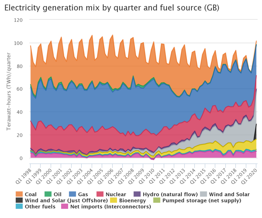

Offisielt er det nemleg kjernekraft, pumpekraft, kablar til utlandet og bioenergi som gjeld.  Gass skal dei klare seg utan i framtida.  Det er sjølvsagt litt tid til dei klarer seg heilt utan, men sjå på den grafen her:
Når produksjonen av fornybar energi går opp, kvar kjem dei til å kutte?  Sol?  Vind?  Vasskraft?  Bioenergi?  Kjernekraft?  Noko anna dei har tenkt å satse på?
Ser du noko anna enn gasskraft dei kan kutte?
Storbritannia byggjer både havvind (der det nesten aldri er vindstille) og kjernekraft i høgt tempo.  Dei kjem både til å bruke mindre gass og nytte utlandskablane sine til å eksportere overskot, i staden for å importere meir eller mindre kontinuerleg.  Storbritannia brukar òg stadig meir batteri til balansering, for å redusere kostnadane: https://electrek.co/2020/09/18/tesla-megapacks-help-alleviates-uk-hundreds-of-millions-grid-balancing-cost-pandemic/

Derfor har UK de senere år bygget mer enn 40 gasskraftverk, og inngått langtidskontrakt for kjøp av gass fra Norge. I 2011 var gassforbruket i UK målt i GWh 910 206, i 2012 var det 854 430, 848 064, 778 395, 800 151, 890 965, 867 261, 878 196 årlig forbruk frem til 2019 da forbruket var 872 371 GWh. Dette vitner ikke om et nedadgående forbruk av gass slik du hevder.
Det syner at gassforbruket har gått ned sidan 2010.  At ikkje nedgangen har vore større kjem av auka forbruk i industrien

Interessant at i løpet av andre halvår 2019, så har vind og sol offshore gått fra null til ca 15% av forsyningen! Med de nye store havvindprosjekter som er på gang, vil masse nye energi komme inn og fortrenge først og fremst gass og i noen grad atomkraft.
