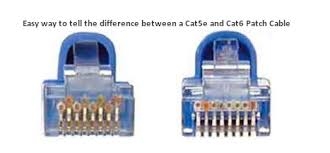

NULL Skrevet 4. september 2020 Skrevet 4. september 2020 En slik tester sier at det er en viss elektrisk forbindelse, men lite om hvor god denne egentlig er. Men til hjemmebruk, er en slik billig tester et greit verktøy for enkel verifikasjon, men man kan godt ha problemet med en kabel selv om en slik tester sier at alt er OK... Det finnes også RJ45-plugger der man ikke trenger verktøy. Inntrykk av at disse blir mer og mer brukt nå i forbindelse med CAT6 og høyere. Koster mer per stykk, men sies at de skal være bedre og enklere. For CAT6 skal det egentlig være "høydenivåforskjeller" på kabelen i pluggen. Noen plugger leveres med en "kabelguide" som gjør dette enklere - uten dette kan det være ganske vanskelig å få til å ligge riktig.

NULL Skrevet 4. september 2020 Skrevet 4. september 2020 37 minutes ago, Solsviken said: Jeg kjøpte Exibel plugger på Clas Ohlson. For meg som lager 2-3 slike kabler hvert fjerde år var det veldig kjærkomment å ha innføringshjelper. Har alltid hatt problemer med å få alt 100% strøkent når jeg bruker "vanlige plugger". Men innføringshjelper greiene var helt genialt Ble helt perfekt! Med CAT6, der kablene ikke ligger "jevnt", er denne innføringshjelperen langt viktigere enn tidligere. CAT6 til venstre:
