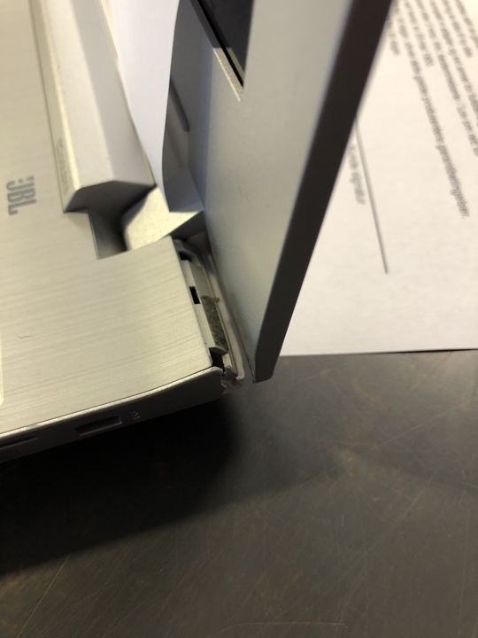

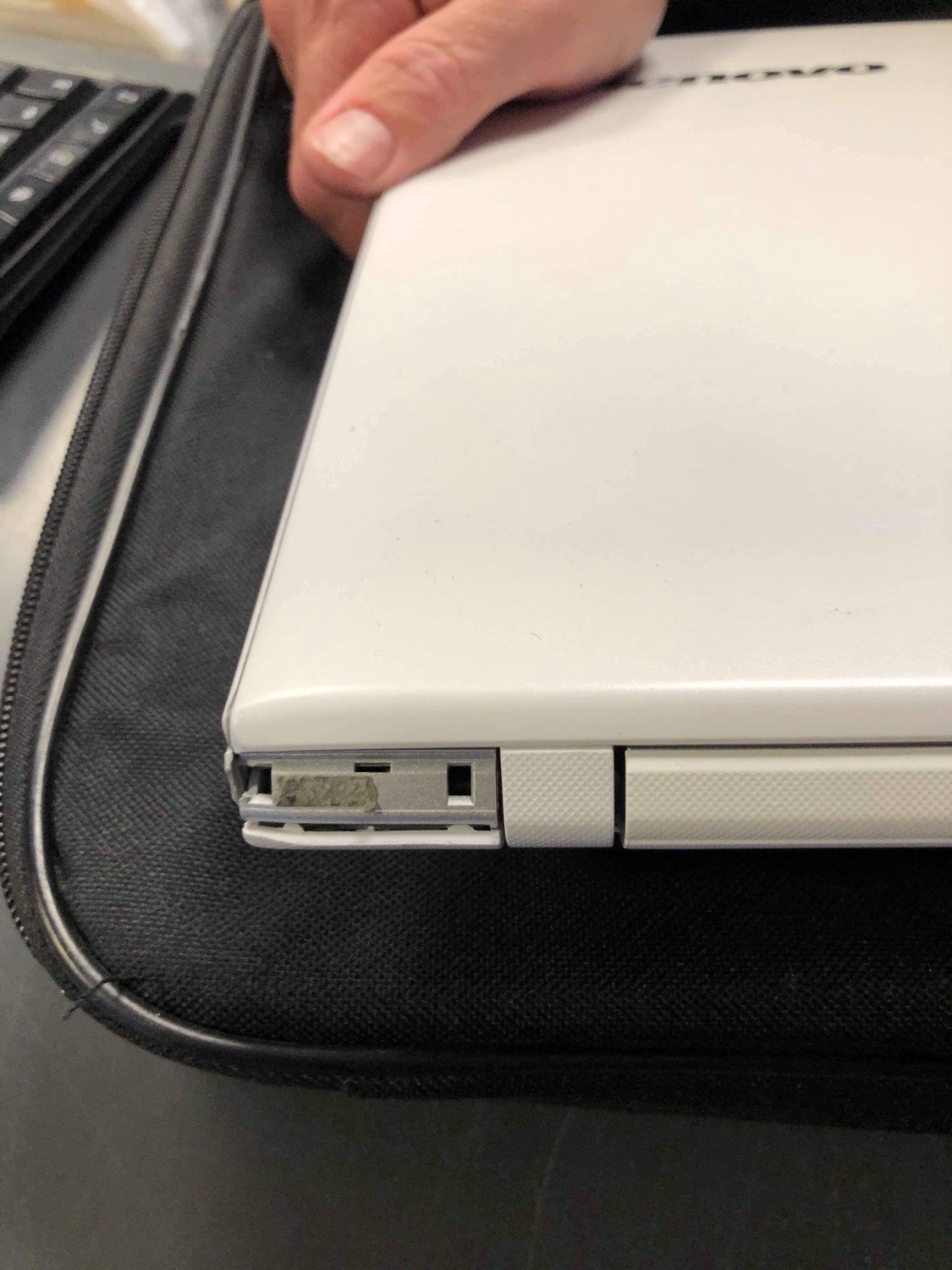

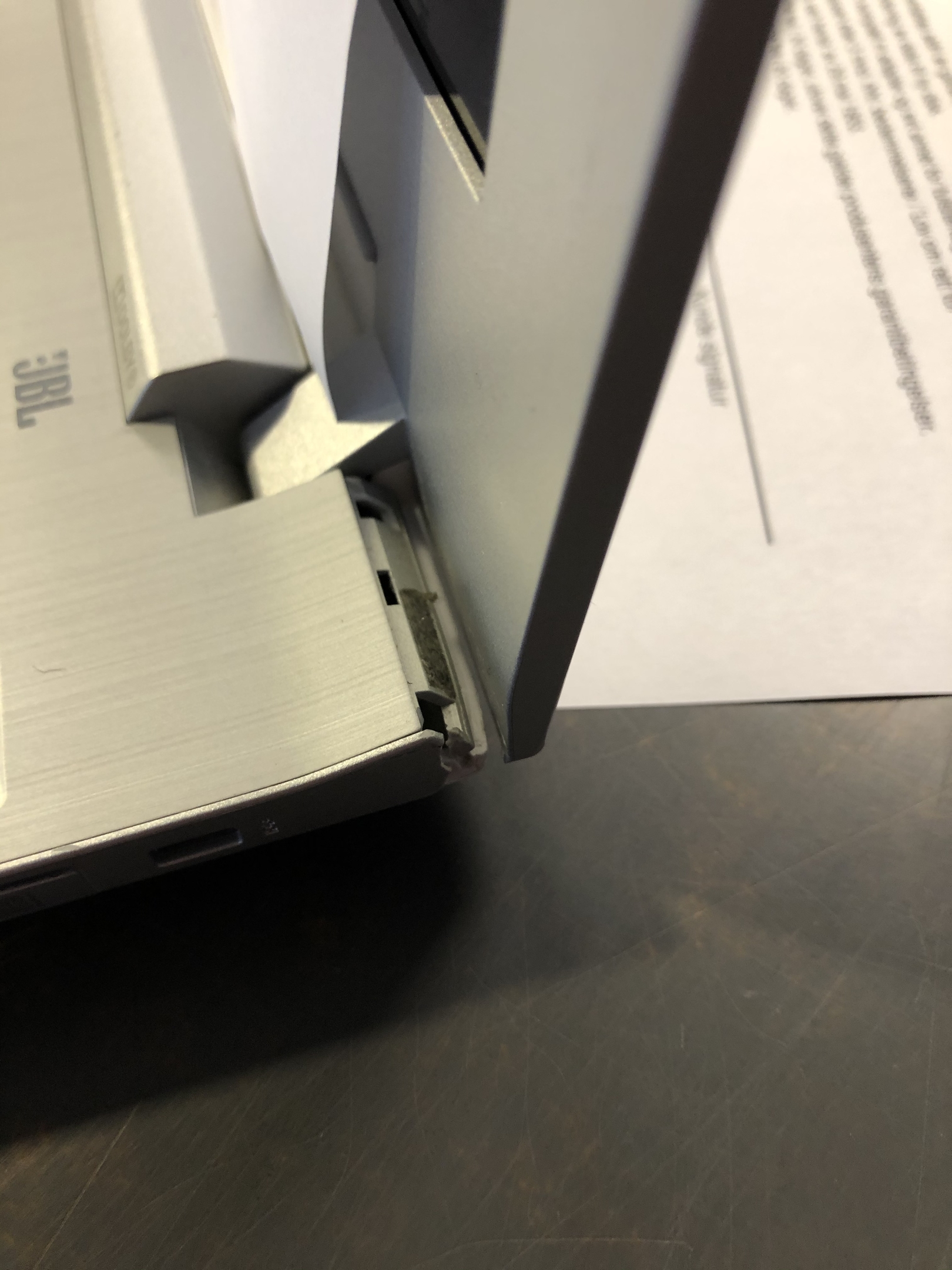

Jul3ferie Skrevet 18. august 2020 Skrevet 18. august 2020 Sendte inn en Lenovo laptop inn på reklamasjon hos elkjøp, grunnen var at skjermen hadde begynt å flimre eller gå svart etter at man lukket lokket og åpnet den igjen. Da jeg leverte den inn mekret de det var en knust plast bit ved det ene hjørnet (den hadde falt), men har fungert utmerket i 2år selv med den kosmetiske skaden. jeg klaget selvfølgelig bare på skjermen. Spol frem noen uker og flere telefonsamtaler med elkjøp, de mente alt dekselet på pc måtte fikses. (upper case, lower case, lcd og backcase). ikke noe av det jeg hadde klaget på og jeg fikk et prisanslag på 2900kr. Jeg har kontaktet dem flere ganger og klaget på at de har til og med sendt pc inn "igjen" for å få en grundigere undersøkelse av hva problemet var men jeg får samme svar tilbake upper case lower case, lcd og back case og de fokuserer på den skaden ved det ene hjørnet. Problemet er at jeg ikke vil fikse alle de delene, og de har ikke gitt meg noen god forklaring på hvorfor skjermen ikke fungerer. Altså ingen har åpnet laptopen engang for å se om skjermen er skadet pga meg eller om den er slik ut av fabrikk. Jeg har til nå unngått å ta den tilbake, før jeg har fått en god forklaring på hvorfor skjermen ikke kan gå på reklamasjon. Men jeg får ingen svar, hva gjør jeg videre? Skal jeg ta det videre til forbrukerrådet? IMG_1454.MOV
Merko Skrevet 18. august 2020 Skrevet 18. august 2020 Så lenge det er ytres skader som kan være årsaken, så er det ikke veldig ofte man kommer langt. Spesielt når skaden i tillegg er ved skjerm. At skaden oppsto for 2 år siden og har fungert siden da er noe verkstedene normalt sett ikke kjøper Det sagt, så stusser jeg litt på at musepekeren er helt synlig, så kan jo virke som LCD-en fungerer, men dårlig kontakt en eller annen vei. Tipper ribbon-kabelen har falt ut av sporet etter fallet, eller gradevis løsnet over tid.
LMH1 Skrevet 24. august 2020 Skrevet 24. august 2020 Jul3ferie skrev (På 18.8.2020 den 16.09): jeg klaget selvfølgelig bare på skjermen. Spol frem noen uker og flere telefonsamtaler med elkjøp, de mente alt dekselet på pc måtte fikses. (upper case, lower case, lcd og backcase). ikke noe av det jeg hadde klaget på og jeg fikk et prisanslag på 2900kr. Jeg har til nå unngått å ta den tilbake, før jeg har fått en god forklaring på hvorfor skjermen ikke kan gå på reklamasjon. Men jeg får ingen svar, hva gjør jeg videre? Skal jeg ta det videre til forbrukerrådet? Du må nok regne med 1 måned eller mere å heletatt få svar fra forbrukerrådet, tviler på du har veldig god sak med mindre butikken eller verkstedet kan sansynligjøre fallskaden er årsaken og ikke produksjonsfeil. Sitat men dårlig kontakt en eller annen vei. Tipper ribbon-kabelen har falt ut av sporet etter fallet, eller gradevis løsnet over tid. Hvis det er så enkelt kan vel trådstarter bytte kabelen eller sjekke den selv. men generieltsett er det ofte vanskelig å komme til uten å risikere å ødlegge laptopen er som regel vanskelig å åpne en laptop mere en underpanelet.
NULL Skrevet 25. august 2020 Skrevet 25. august 2020 On 8/19/2020 at 12:48 AM, Merko said: Så lenge det er ytres skader som kan være årsaken, så er det ikke veldig ofte man kommer langt. Spesielt når skaden i tillegg er ved skjerm. At skaden oppsto for 2 år siden og har fungert siden da er noe verkstedene normalt sett ikke kjøper Det sagt, så stusser jeg litt på at musepekeren er helt synlig, så kan jo virke som LCD-en fungerer, men dårlig kontakt en eller annen vei. Tipper ribbon-kabelen har falt ut av sporet etter fallet, eller gradevis løsnet over tid. Ja, når man ser videoen her, kan man jo mistenke om det ikke er noe annet enn skjermen det er noe feil på. Tips her vil vel blant annet være å prøve å koble på en ekstern skjerm. Om det er HDMI på PC-en, man man omså koble den til TV-en. For i teorien kan det være her at feilen ikke er knyttet til skjermen overhode, men skjermkortet.
