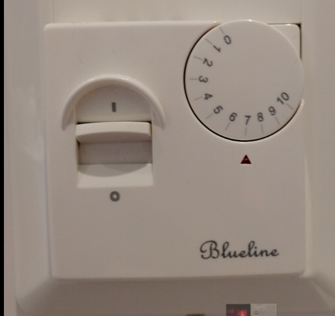

Har hatt en elektriker innom for å montere dimmer på bad. Fra før av var det en vanlig på-av lysbryter, som lå sammen i en ramme med termostaten (til gulvvarmen).
Etter montering av dimmer og ny matchende ramme syns jeg hjulet til termostaten var litt hardere å vri på enn før, og det ser ut som at lyset til termostaten muligens har forflyttet seg litt - det røde lyset som lyser når varmen er på er hvert fall ikke rett bak trekant-hullet (se bilder under - det ene tatt i mørket, det andre med baderomslysene på). På bildet med mørke så ser man at lyset sitter litt under til høyre for hullet, og lyser gjennom plastikken.
Lyser veldig svakt når baderomslysene er på iallfall. Mulig det er flisespikkeri og ikke noe vits å bruke tid på, men jeg lurer likevel litt på om det er ok. Det er kanskje helt normalt da dimmebryter, ramme og termostaten ikke kommer fra samme selskap?
Selve rammen er heller ikke helt inntil flisene - det er montert på midt mellom to fliser med fuge på midten, så det er mulig at hvis den ene flisen stikker ut litt annerledes enn den andre så gjør det at rammen ikke sitter helt tett innpå.

Spørs om det i det hele tatt er mulig for LED å flytte på seg. Vet ikke hvordan akkurat denne ser ut under dekslet, men det pleier å være et kretskort hvor alle komponenter har en helt fast innbyrdes posisjon.

Hei, takk for tilbakemelding. Mulig at det har vært en liten feil fra starten av, bare at jeg ikke har vært obs på det.
