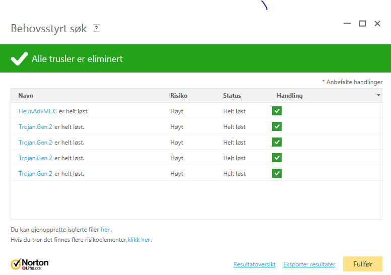

Urken Skrevet 24. juli 2020 Skrevet 24. juli 2020 Hei. Jeg har noen spørsmål jeg håper noen kan hjelpe meg med. Når jeg installerte Norton på PCen fant jeg noen trojanske hester på to Sikkerhetskopier jeg hadde. Jeg har en sikkerhetskopi som jeg ikke har søkt gjennom. Går det an for en ekspert å se hvor eller til hvem disse trojanske hestene har sendt data til.

Urken Skrevet 3. november 2020 Forfatter Skrevet 3. november 2020 Jeg ser jo her at det kanskje er mulig å la seg gjøre. Norton sa at det mest sannsynlig ikke lar seg gjøre fordi virusene som lå på maskinen mest sansynlig har hatt et forstyrrelses element som skjuler mottager adressen. Og hvis jeg kobler harddisken som jeg har sikkerhetskopiene på til datamaskinen så vil Norton fjerne virusene. Har ikke turt å koble den til maskinen av frykt for at de skal bli fjernet.
