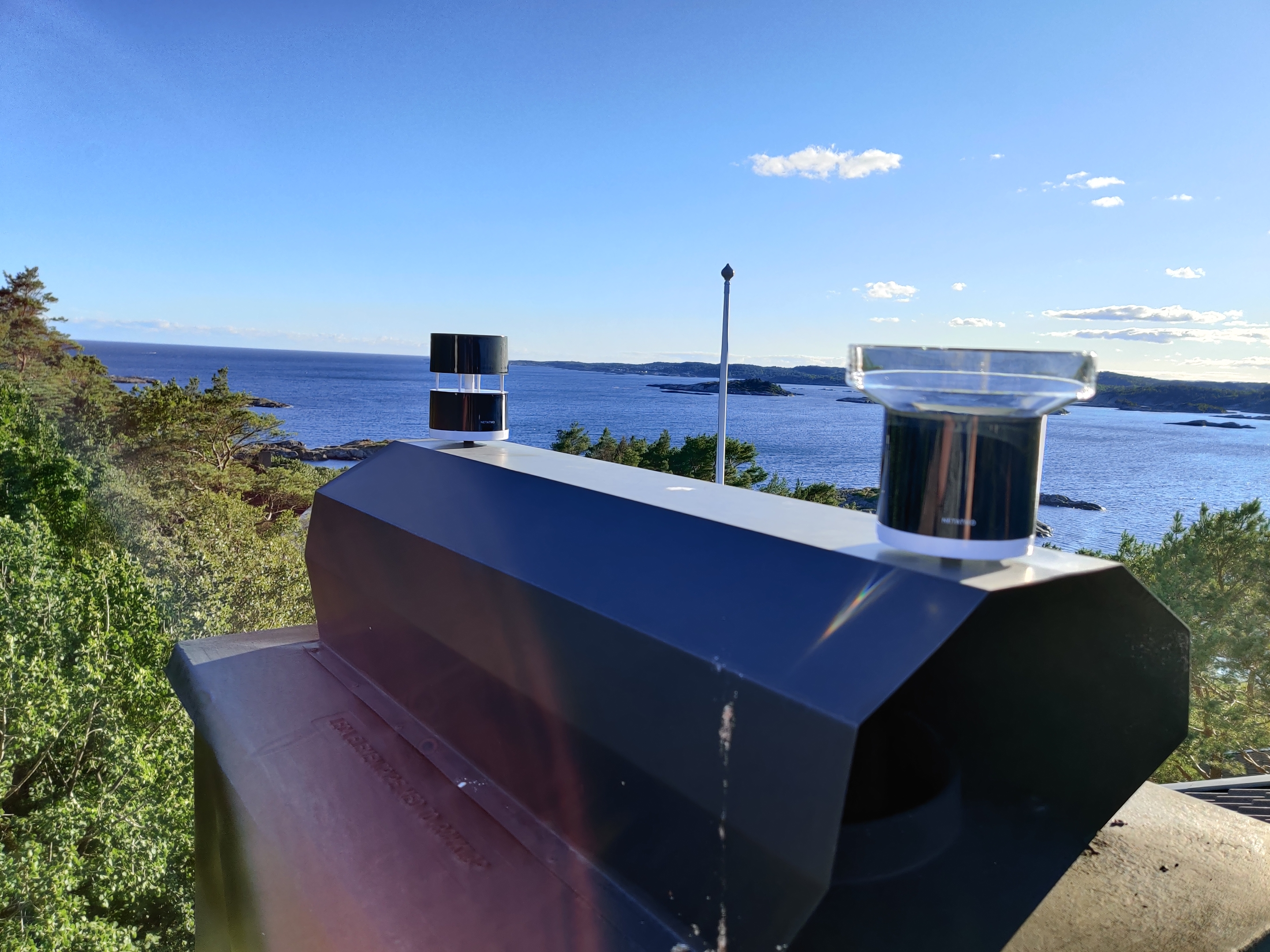

mongojarle Skrevet 6. juli 2020 Skrevet 6. juli 2020 (endret) Legg merke til at det er 1/4-20 UNC du skal ha, ikke UNF. UNF (fine) er vel strengt tatt 1/4-28 vel. Altså 28 gjenger per tomme, og UNC (coarse) er 20 gjenger per tomme. Jeg sliter faktisk med akkurat det samme selv. Hadde noen bolter i riktig dimensjon, men i går måtte jeg ta ned netatmo måleren, da pipehatten jeg festet de til vibrere så i vinden at regnmåleren målte enormt mye regn, selv om det ikke regnet. Og det virbrerte også så mye at de skrudde seg selv ut. Bor i nærheten av Lillesand, så det blåser jo relativt kraftig nå da... Min plan nå er å kjøpe et mastrør på biltema, feste det til pipen (altså oppover pipa, ikke bare hatten på toppen). Så 3d-printe en brakett for å sette på røret der jeg bruker de boltene jeg brukte sist for å feste målerene. Jeg tror også man kan bruke M6, men da med 1,25 stigning på gjengene. Standard er 1,0, så pass på å få riktig her. (M6 1,25 er bare nesten riktig altså, så mulig de vil skru inn litt trått. Egentlig skulle du hatt M6 1,27 for å få helt likt som 1/4-20, men man får jo ikke M6 1,27). Biltema har boks med 1/4-20 bolt, hvis du kan bruke det. Det er jo litt unødvendig å kjøpe en boks med forskjellige tommers-skruer når man bare trenger 2 da, men men... Husk at du skal ha boksen med UNC da: https://www.biltema.no/bygg/festeelementer/bolter/skruesortiment-pafyllingssett-88-stk-2000020830 Endret 6. juli 2020 av mongojarle

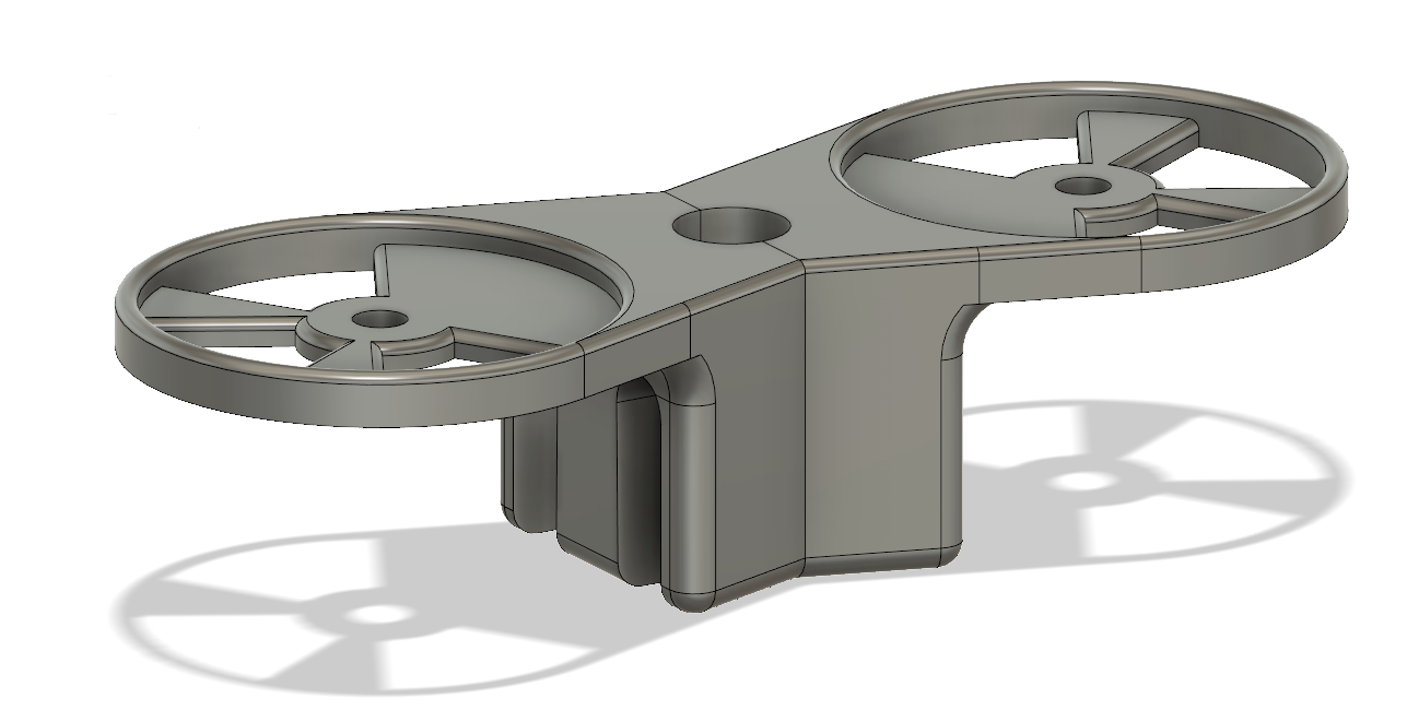

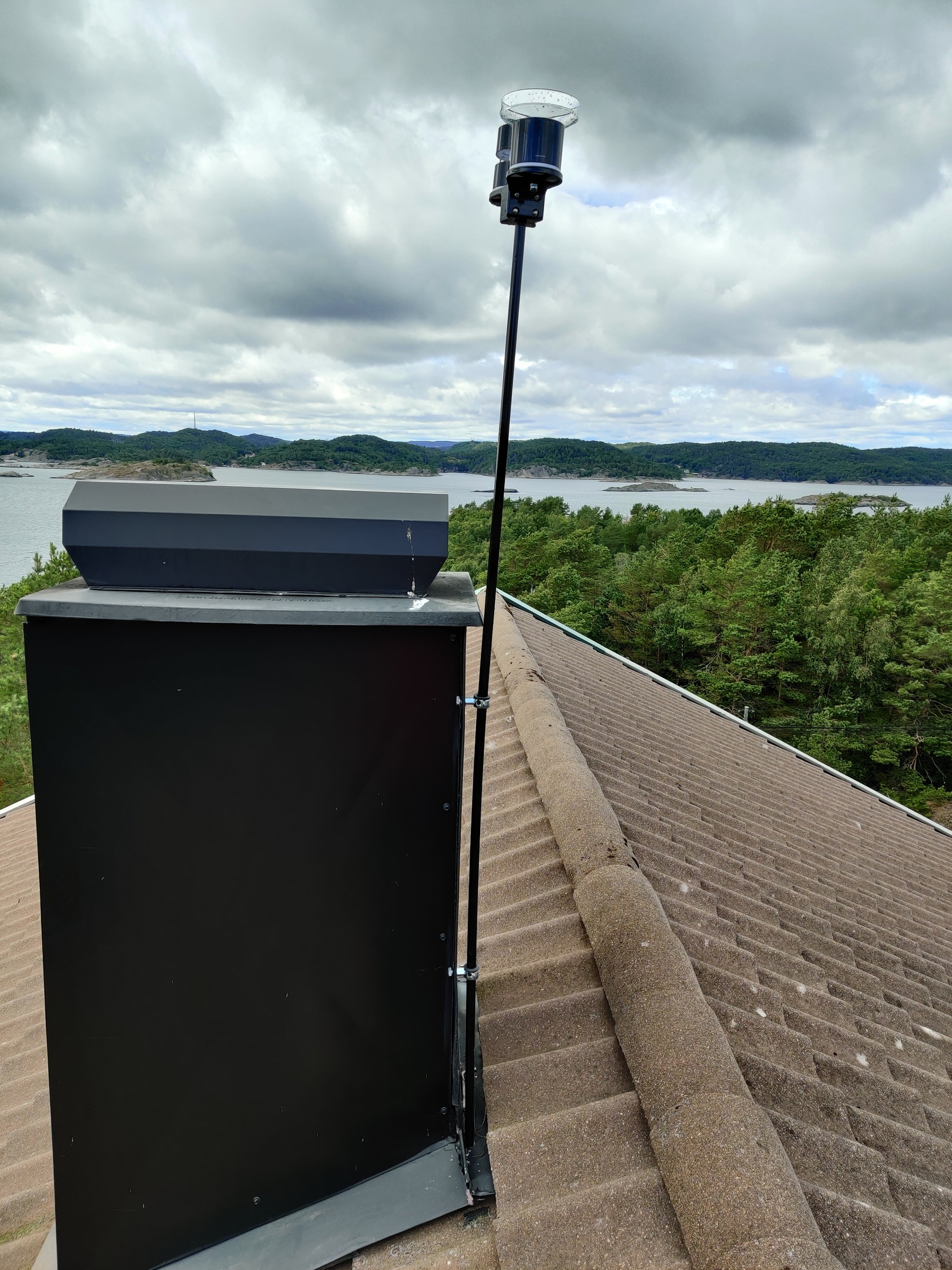

mongojarle Skrevet 11. juli 2020 Skrevet 11. juli 2020 (endret) Hvis du fortsatt sliter med å finne det du skal ha, så kan du får et stålrør på 1.90m av meg. Det er 19mm i diameter. Den er gjenget med M6 i enden. Du må bare betale frakt eller komme å hente det. Jeg har også tegnet to fester for Netatmo-sensorene for denne stanga. Har selv printet det der de står ved siden av hverandre, så kan ta bilder av den. Lurer på om jeg liker den der de er over hverandre bedre da... Endret 12. juli 2020 av mongojarle 1
