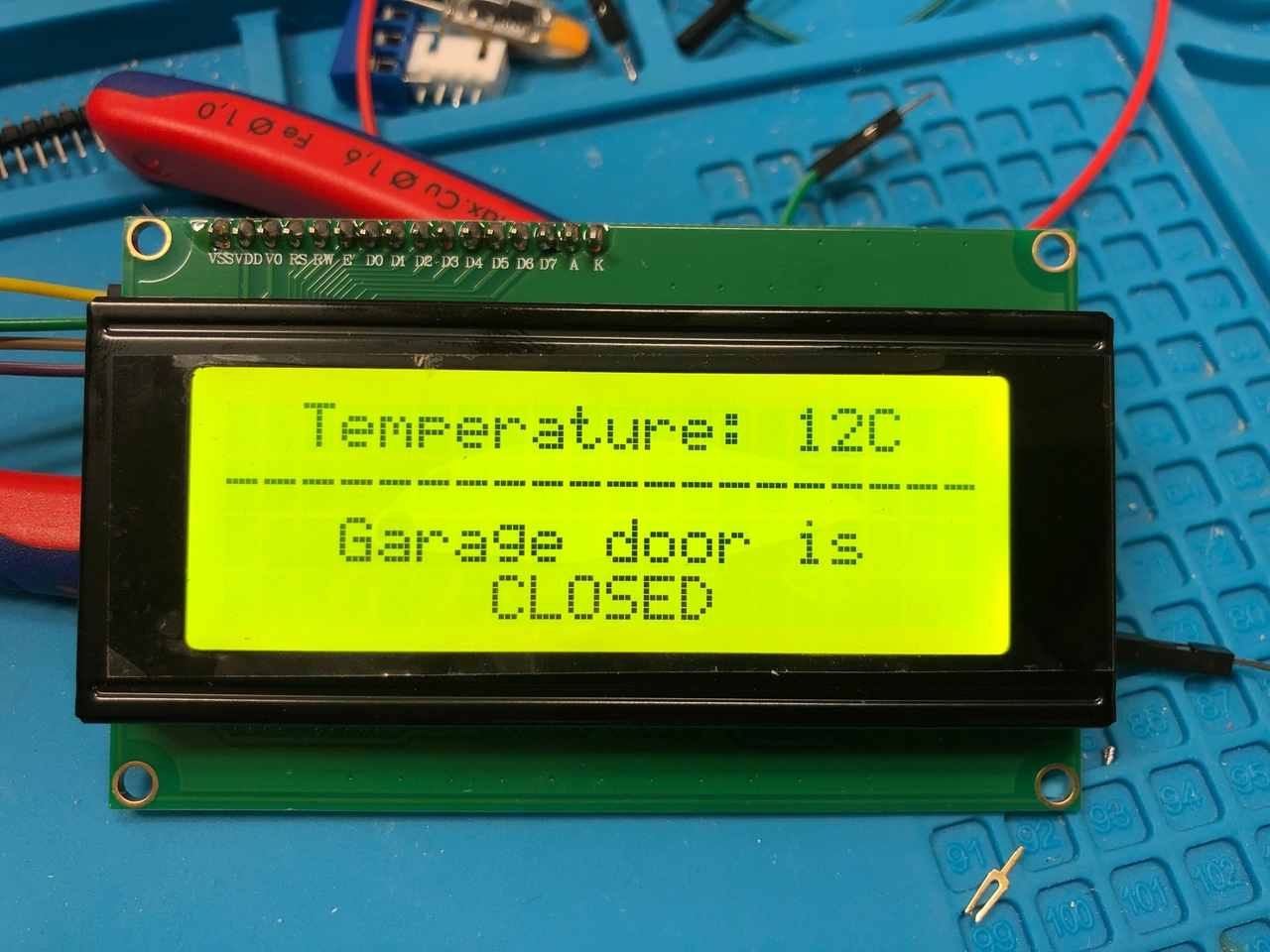

Bjerknez Skrevet 30. juni 2020 Forfatter Skrevet 30. juni 2020 Bestemte meg forøvrig å benytte meg av et LCD display også som skal vise temperaturen i garasjen samt dørens status (litt sånn for morroskyld)
