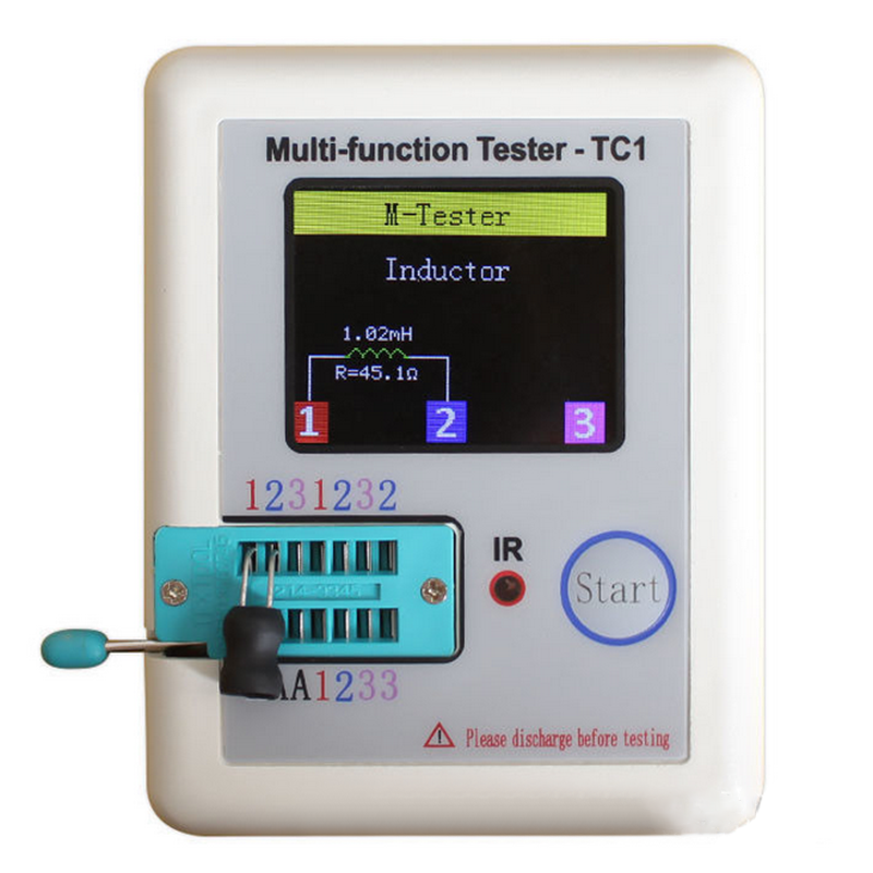

sedsberg Skrevet 7. juni 2020 Skrevet 7. juni 2020 (endret) Elektronikksjapper. Men der er de som regel svinedyre. Dog veldig bra kvalitet. Best bet er nok fra eBay/Ali-whatever og den gjengen der. Men merk at ikke alle LCR-meterne måler impedans. Mange måler kun Induktans (L), kapasitans (C) og resistans (R). Derav navnet LCR-meter. En annen ting er at de ofte måler f.eks. kun ved 1kHz, noe som ikke alltid er optimalt for alle høyttalerelementer. For en subwoofer f.eks. så er impedansen ved 1kHz helt irrelevant siden de sjeldent er laget for å spille over f.eks. 150Hz. Derfor bør man heller søke opp data for elementet på nettet. Denne er veldig bra for prisen og viser både induktans og impedans. EDIT: Den kan ikke måle impedans på høyttalere. Testet min nå. https://www.ebay.com/itm/LCR-TC1-1-8-Multifunction-Tester-Meter-Transistor-Full-Color-Graphics-Display/233585326790 Endret 7. juni 2020 av sedsberg

sedsberg Skrevet 7. juni 2020 Skrevet 7. juni 2020 (endret) 1kHz er vel en vanlig standard så jeg vil tippe den bruker samme. Edit: Den duger ikke på høyttalere. Testet med min. Edit2: Jeg tror noen andre nevnte det, men du kan komme ganske nære ved å bare måle med et vanlig ohmmeter eller multimeter. Bra nok hvis du bare vil vite om det er sånn ca. 4 ohm, 8 ohm, 16 ohm etc. Du vil måle ca. 1 ohm under. Så hvis du f.eks. måler 6-7 ohm med et multimeter så er det sansynligvis et 8 ohms-element. Endret 7. juni 2020 av sedsberg
