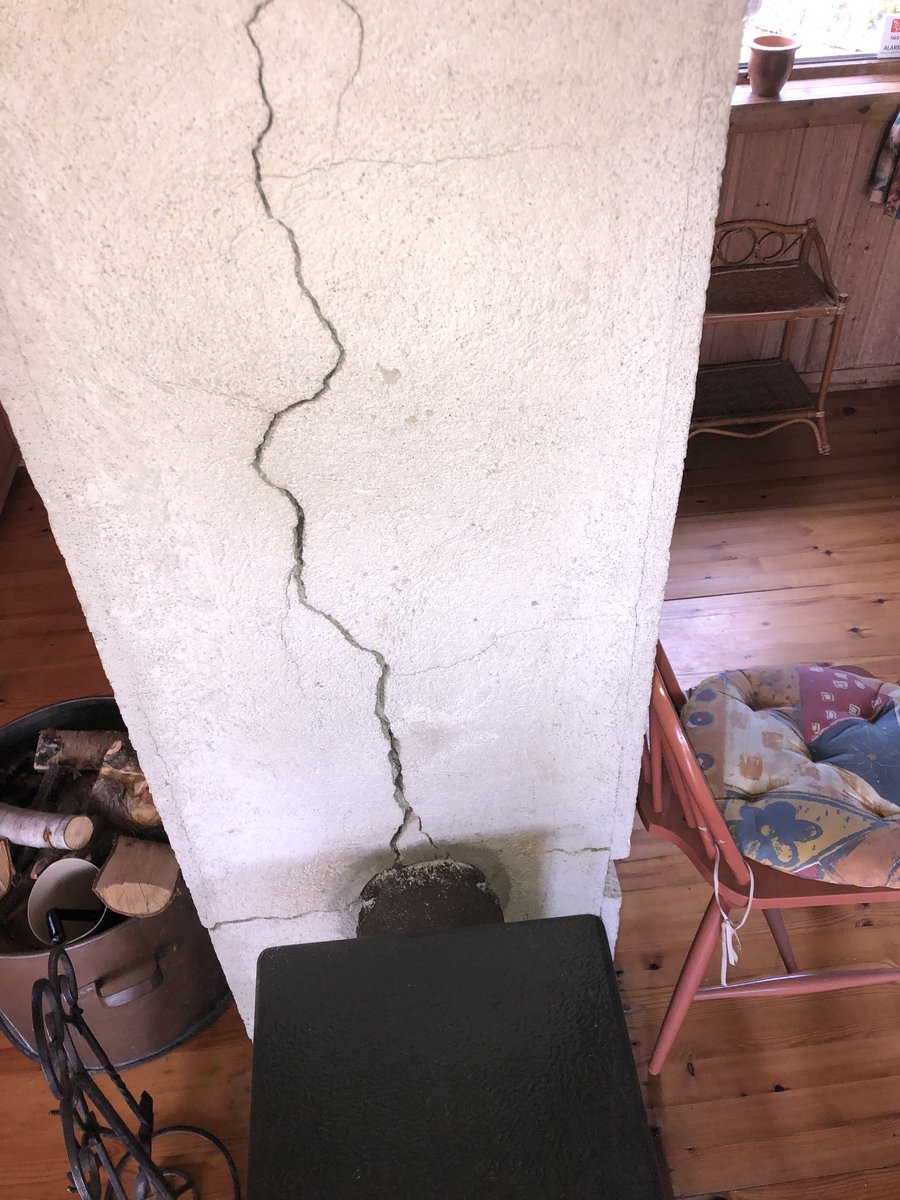

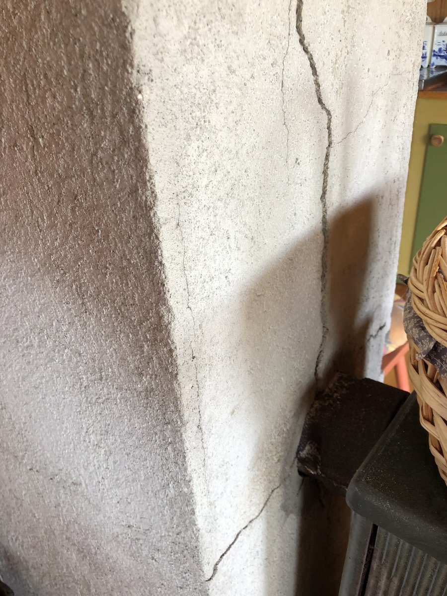

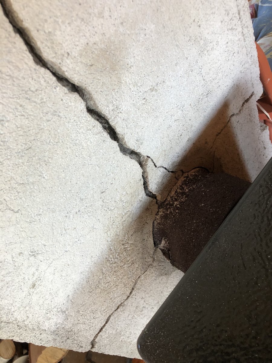

Det har vært lekkasje i taket rundt pipen, og pipen er skadet/sprukket. Hva bør gjøres her? Er det ytterste laget som er skadet eller hele pipen...?
Pipen er fra 1967.
Fikse overflaten?
Rive å mure opp ny?
Rive og erstatte med stålpipe?
Endret av -TH-

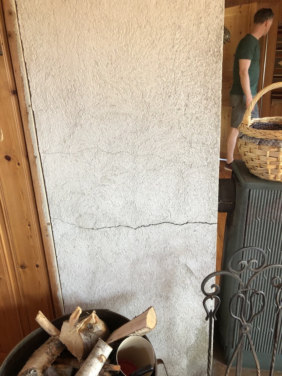

Ja, pusset i de områdene var løse flak.
Hvordan kan det ordnes? Ta ned alt som er løst og pusse på nytt?

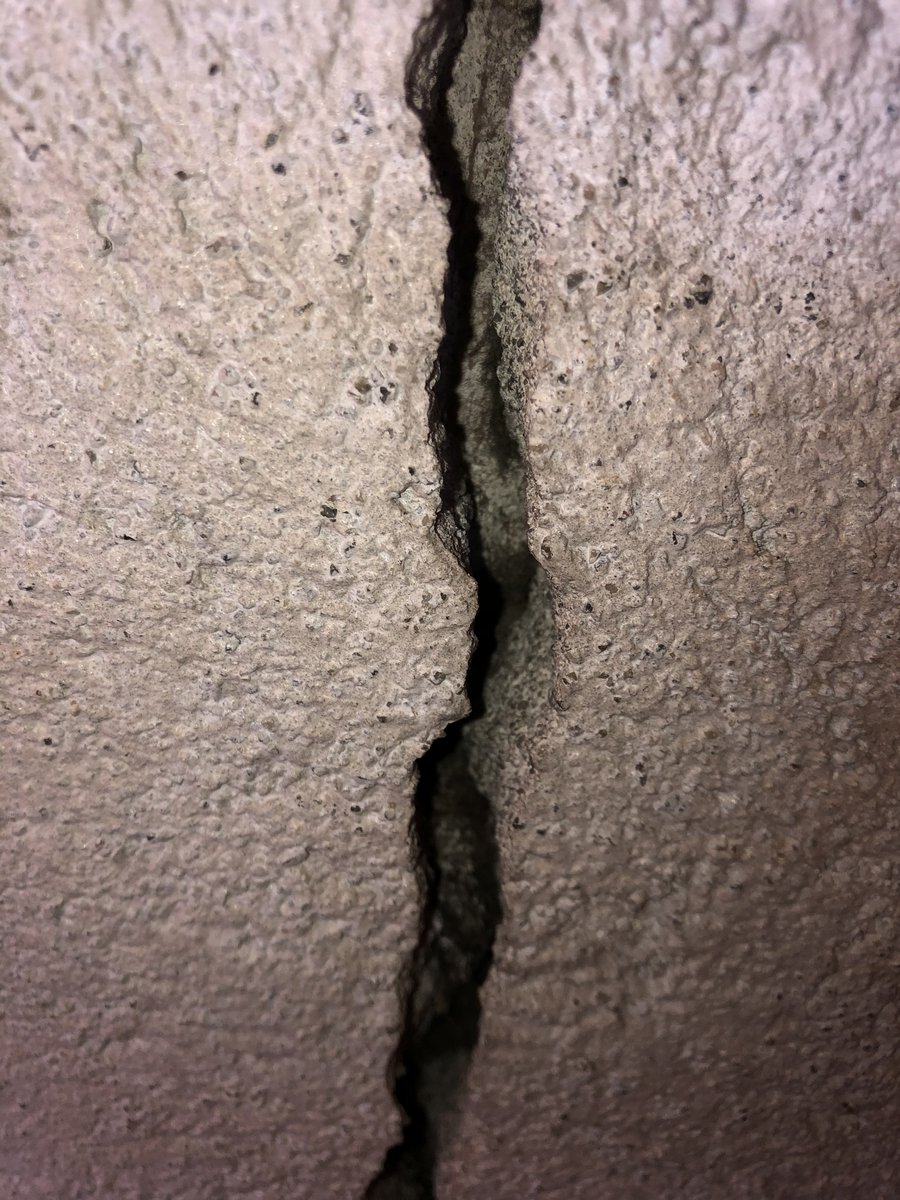

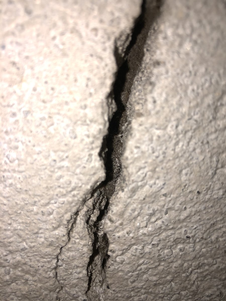

Dette er såpass store sprekker at du må sjekke om det er berre murpussen eller skorsteinen som har sprekt. Det gjer du enten sjølv ved å fjerne murpussen for å inspisere skorsteinen, eller ved å ta kontakt med feiaren eller piperehabiliteringsfirma som kan inspisere skorsteinen på innsida.
Den enklaste og beste måten å utbetre dette på er ved å rehabilitere skorsteinen ved å senke stålrør ned i den eksisterande skorsteinen.
Dersom det er sprekk i skorsteinen så vim den sprekken utvide seg termisk under fyring, så dersom du berre pusser over og det er sprekk i skorsteinen så vil du sjå at murpussen sprekk igjen.

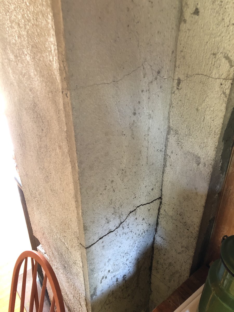

Pipen er ofte bærende, så det er ikke bare bare å rive den
Nei, skorsteinen er aldri bærande. Den skal være frittståande slik at den ikkje sprekk og i verste fall velter når trehuset rundt beveger seg på grunn av vær og vind.
The Avatar skrev (1 time siden):
Eldre hus har bærende pipe, og er årsaken til at pussen sprekker
Er hytte fra 1967 «eldre hus»?
Ser rett i blikket på pipen fra innsiden så tror ikke den er bærende...
