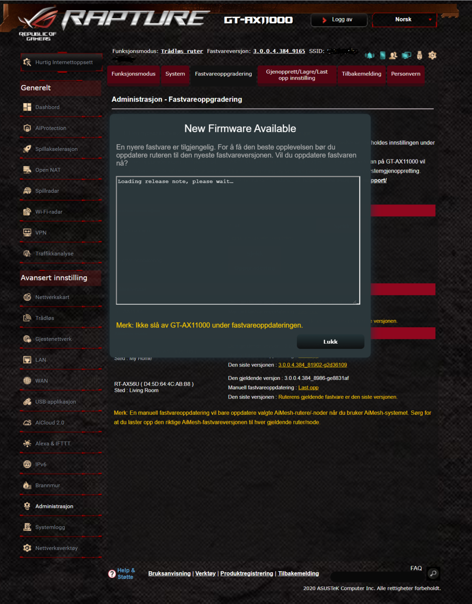

Og er dette en bug? Det blinker for oppdatering, trykker på den gjeldene AI Mesh router, men ingenting skjer...
Endret av ray001
Aner ikke om utgangseffekten står på max ved default. Man burde iallefall passe på at den står på max,
Det var en helt grusom UI på den routern din da. Slike Gaming greier ødelegger for mye.
Oppdatert firmware på routern din manuelt. Virker som det er noe kluss der.
