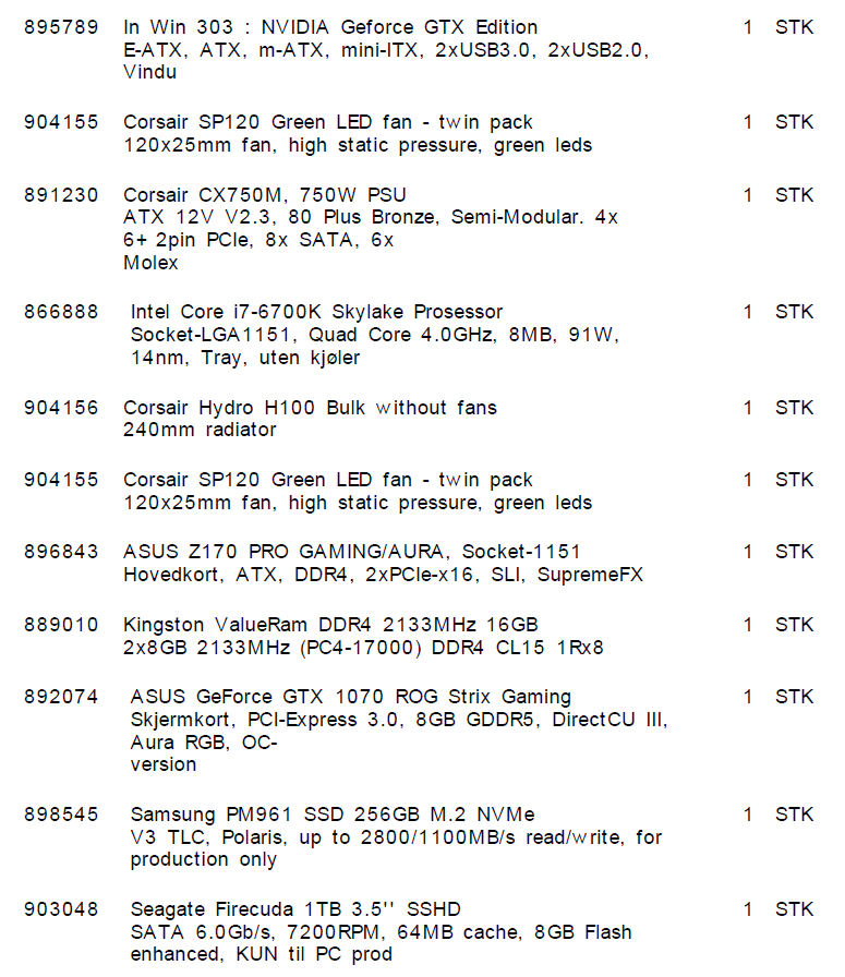

Furedi Skrevet 31. mai 2020 Skrevet 31. mai 2020 Hei, Jeg lurte på om noen kunne hjelpe meg litt med anbefaling til oppgradering av deler i min gaming pc. Kjøpte den ferdig fra komplett for et par år siden så jeg har ikke så mye peiling, men tenkte å bruke maks 5K av feriepengene mine på å få litt ekstra trøkk i pcn. Spiller hovedsakelig FPS spill og det går mye i WarZone om dagen. Ville det kanskje vært best med oppgradering av ram? Specs på pcn ligger i bildet under. Tusen tusen takk for hjelp!

Emile the rat Skrevet 1. juni 2020 Skrevet 1. juni 2020 Skjønner ikke helt rådet fra LMH1. Skal ts få en rimelig oppgradering til CPU går man for i7 10700k, den vasker gulvet selv med 3900x når det kommer til gaming. Ryzen 1. gen er dårligere enn det ts har i dag. Er det noe jeg ville oppgradert her er det skjermkort og minne. Nå kommer det sannsynligvis snart nye skjermkort, så det bør vente til vi ser hva ampere har å by på (prismessig). Svakeste komponent i denne riggen er tregt minne. Minne kan oppgraderes til 3600mhz fra Trident Z eller Corsair Vengance, med tight timings, det vil gi vesentlig bedre fps. 2133mhz er enorm bottleneck, 6700k med litt OC skal fint klare 3600mhz. Skjermkort ville jeg ventet med, om det ikke er alternativ kjøper man 1080 ti brukt. Kjøpe nytt skjermkort rett før ampere er ingen god ide. Annen ting som kan være verdt en oppgradering er mer SSD lagring. Nå har ts en NVMe disk til OS, så da holder det å supplimentere med SATA SSD fra Samsung EVO serien. 1

PaladinNO Skrevet 2. juni 2020 Skrevet 2. juni 2020 (endret) Som andre skriver, start med oppgradering av RAM. 2133 MHz er så tregt at jeg ikke visste det fantes engang. Noen brikker med 3200 MHz eller 3600 MHz med så lav CL verdi som mulig er å anbefale. F.eks. Corsair Vengeance LPX DDR4 3200MHz 16GB CL16https://www.komplett.no/product/893831/datautstyr/pc-komponenter/minnebrikker/corsair-vengeance-lpx-ddr4-3200mhz-16gb Finnes også RAM med mindre forsinkelse, men jeg personlig vil ikke si forskjellen vil være merkbar i praksis med ditt oppsett: G.Skill Trident Z DDR4 RGB 3200Mhz 16GB CL14https://www.komplett.no/product/1018337/datautstyr/pc-komponenter/minnebrikker/gskill-trident-z-ddr4-rgb-3200mhz-16gb Skulle jeg ha kjøpt "gaming-RAM" idag, og det er innenfor budsjettet, ville jeg ha valgt disse: G.Skill Trident Z Neo DDR4 3600Mhz 16GB CL16https://www.komplett.no/product/1139513/datautstyr/pc-komponenter/minnebrikker/gskill-trident-z-neo-ddr4-3600mhz-16gb Emile the rat skrev (19 minutter siden): Stuttering med 2080 ti, den var god. Nei, de kompisene dine er på bærtur og kan null om data. Det kan skje om man spiller League of Legends, men da fordi selve spillet er dårligere kodet enn søppel. ^^ Var en håndfull på League forumet som klaget over tilfeldig hakking med komponenter type 2080 Ti, 9900K og varierte M.2 NVMe disker. Istedet for å fikse problemene så svarte Tencent med nylig å slette hele forumet. Jeg selv sliter også mer med hakking i det spillet nå med 2020-PCen enn jeg gjorde med den gamle DDR3-riggen fra 2013. 9700K, 1 kjerne går opp til 100 % og blir der (OC @ 4,80 GHz all-core) mens de andre 7 kjernene tar seg en blund. Resultat: tilfeldig hakking. Prøvde å kjøre den aktive kjernen på 5,20 GHz uten at det hjalp mye. Endret 2. juni 2020 av PaladinNO

Furedi Skrevet 6. juni 2020 Forfatter Skrevet 6. juni 2020 Takker så mye for all hjelp og tips! Går for en oppgradering av ram i første runde og ser hvordan det går. Setter veldig pris på all tilbakemelding fra dere! Nok en gang, tusen takk!
PaladinNO Skrevet 6. juni 2020 Skrevet 6. juni 2020 Av ren nysgjerrighet, hvilke RAM-brikker endte du opp med å kjøpe?
Furedi Skrevet 10. juni 2020 Forfatter Skrevet 10. juni 2020 Det ble disse som du anbefalte: https://www.komplett.no/product/893831/datautstyr/pc-komponenter/minnebrikker/corsair-vengeance-lpx-ddr4-3200mhz-16gb De var på salg. Såpass enkle å installere at jeg greide det på første forsøk Tusen takk!
