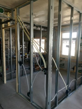

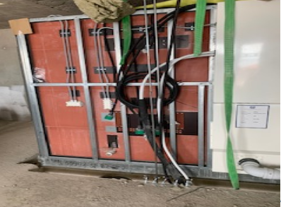

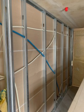

Hei, og takk for tilbakemeldinger. Det er en ny leilighet ja.Har ikke sett noen tegninger - kan etterspørre, men her er noen bilder jeg har fått tilsendt fra tidligere. For meg ser det ut som at rør/ledninger går litt overalt, men kanskje ikke noe problem dersom gipsanker brukes som nevnt ovenfor, med mindre det er stender bak?
EDIT: Anbefales gipsanker uavhengig om det er veldig lette gjenstander (som f.eks. knagger) eller litt tyngre gjenstander (som f.eks. større bilder, vegghylle e.l.)?

Der kan man jo trygt si at det går i alle retninger, ser ut som RIR vannrør som ligger på halv tolv midt på veggen også?
Gipsanker fås i metall og plast, finnes mange typer.
Du kan jo kanskje kjøpe en type som skal bores ut til, som drar seg inn på baksiden av platen, disse kan du lage hull til med skrutrekker litt forsiktig, gips tåler ingenting, så ser du fort om det ligger noe bak når du får et lite hull du kan sette ankeret i.
Denne typen for eksempel, har brukt de før, er noe skikkelig dritt, men de sitter ganske bra å er enkle å bruke, samt at du kan lage et hull til de uten å skru eller bore osv.
