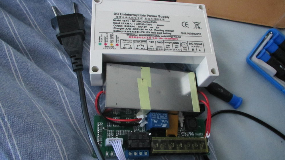

Hva mener dere om noe slikt, tror dere denne er trygg å lade opp Lead acid battery? Eneste jeg syns det er litt rart fleste har egne 230 volt og 12 volt skuehull langt fra hverandre, men virker ut som 230 volt delen er egen del fra 12\14 volt så godt mulig den er trygg og bruke, men litt usikker på hva det andre er om det er motstand og ladekontroller?
Det du har kjøpt er en 230V ladekontroller for  12V Lead acid batteri. Du kobler 230V inn på skrue L og N, batteriet i midten og så henger du 12V lasten på V out.
Men hvorfor har du tatt elektronikken ut av kabinettet? Da oppstår det berøringsfare. Ser du har bestilt den med kinesisk nettplugg og at overgangen du bruker er ødelagt. Skift til en ny EU eller shuko-plugg, koble til batteriet først og 230V etterpå. Da er det bare tut å kjør. LED-lampene vil fortelle deg om status på batteriet og du kan hente ut alarmsignaler på relekontaktene.
For prøver å sjekke om det er god eller dårlig kontroller, man kan ofte bli lurt på ebay. Syns det er rart LED lysene kun lyser 1 den borteste. Men godt være fordi batteriet er fullladet.

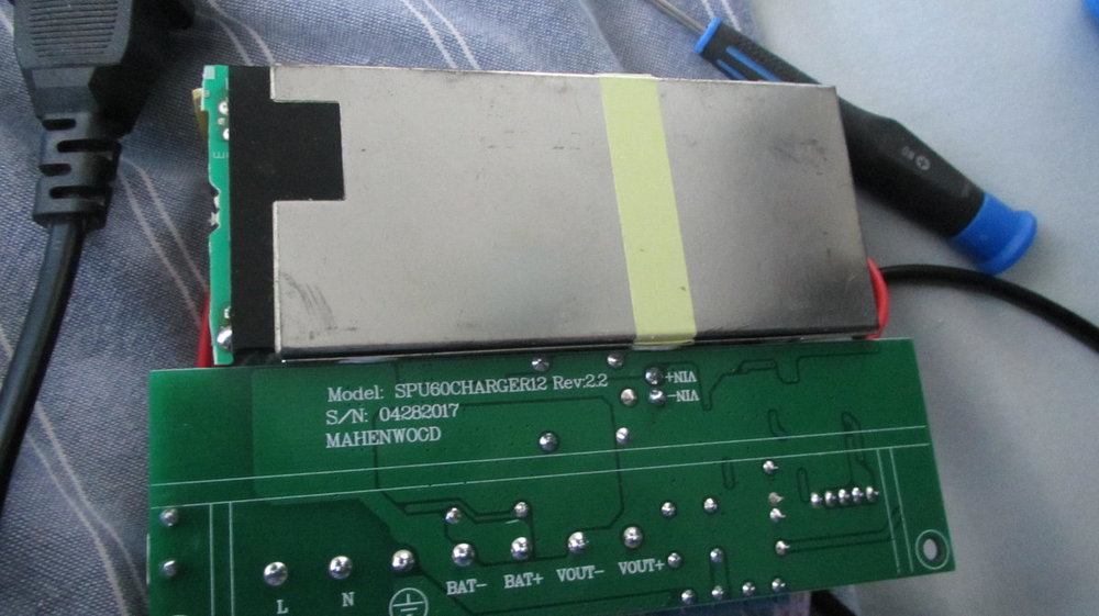

Men blir det samme hvem GND er koblet på den minus? for prøvd å lade virker ikke ut som batteriet lader. Ellers tar det tid. Hvis ikke ladningen kal stoppe på 12 volt?

Biltemas batteri Art.nr. 80-413 vil passe opp mot denne ladekontrolleren. Solcellepanelene dine vil ikke passe inn i lag med dette. Tviler på at din bærbare PC skal ha 12V da det er mer vanlig med 19, 19,5 eller 21V på dem (noen skal sågar ha både 19,5V og 5V). Sjekk hva som står på laderen som fulgte med PC'en. Routeren din skal ha 12V så den kan du koble til på V uot.
GND er nok å lese som 12V mius for denne boksen, men jord-tilkoplingen ved siden av L og N er for å avslutte jord fra 230V nettet (du bruker ikke denne siden nettkabelen din er uten jord). På eBay-siden hvor du bestilte boksen så er det en fin forklaring på hva LED-lysene betyr og hvordan enheten skal kobler. Der står også hvilket batteritype den er laget for og hvordan den fungerer.

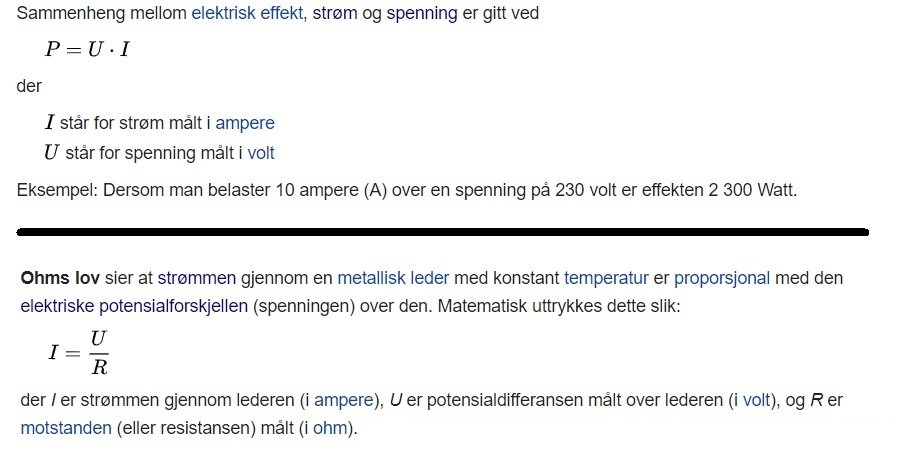

For at du skal kunne kommunisere greit med elektrofolk så er det fire begrep og to formler du bør lære deg utenat. Det er Effekt (P), spenning (U), strøm (I) og resistans (R) (motstand er det samme som resistans).
Sammenhengen mellom dem finner du av de to formlene under. Uansett så må du klare å regne deg fram til de to verdiene som mangler bare med å få oppgitt to av verdiene. Tar du utfordringen?
