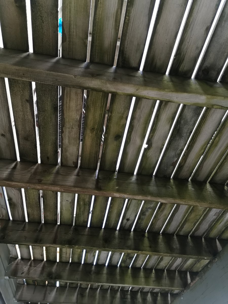

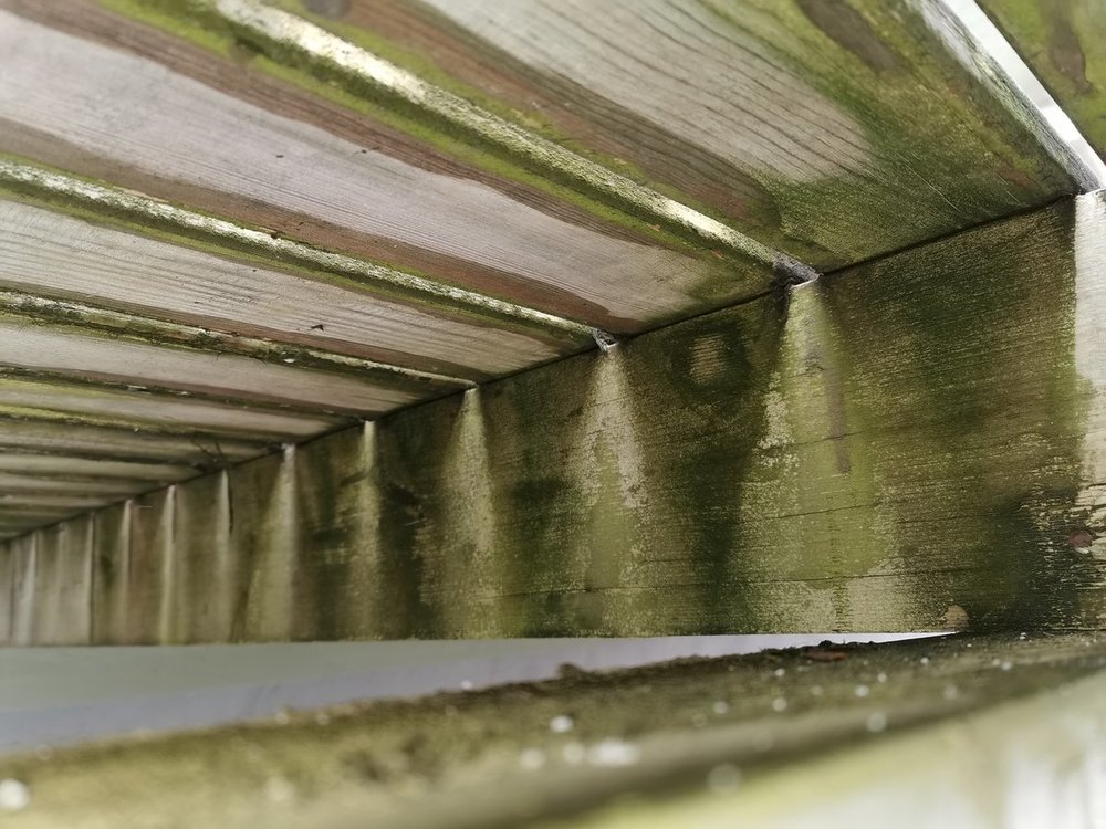

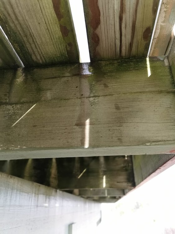

Hadde tenkt å resturere mor sin veranda i sommer. Den er 30+år og trenger er nytt dekke og rekkverk. Mens jeg var igang lurte jeg på om noen av dere mener jeg burde bytte ut bjelkene som dekket skal ligge på. Prøvde å kjenne på det men virket fast i treverket. Er noe grønt gugge på det men tror dette er etter dekket har vært vasket.  Har tenkt å få en blikkenslager til å tilpasse slike "TIL-TAK" plater imellom fakene slik vannet dreneres bort fra inngangsdøren.

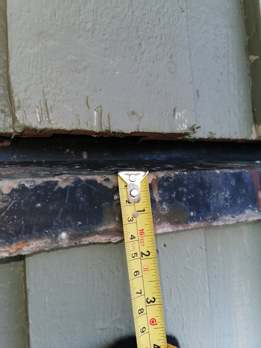

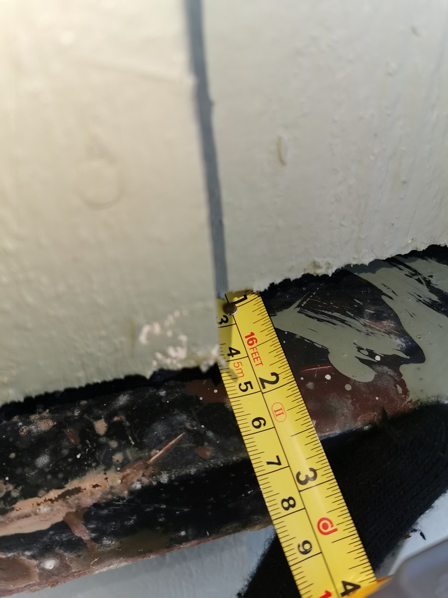

Har også lyst å bytte terassebeslaget og beslaget mitt på kledningen da det har spor fra alle husets malinger. Noen tips hvordan jeg kan montere nytt bak kledningen uten å demontere all kledning?
Det grønne er bare alger og grønske. Man får kjøpt midler på din lokale trevareforhandler som fjerner det problemet. Spray på og se det falmer bort over de neste ukene.
Kan være lurt å fjerne, for det holder bedre på fuktigheten og kan speede opp råteprosessen etter hva jeg har hørt. Kan tenkes jeg har blitt lurt av min lokale såpeselger...
