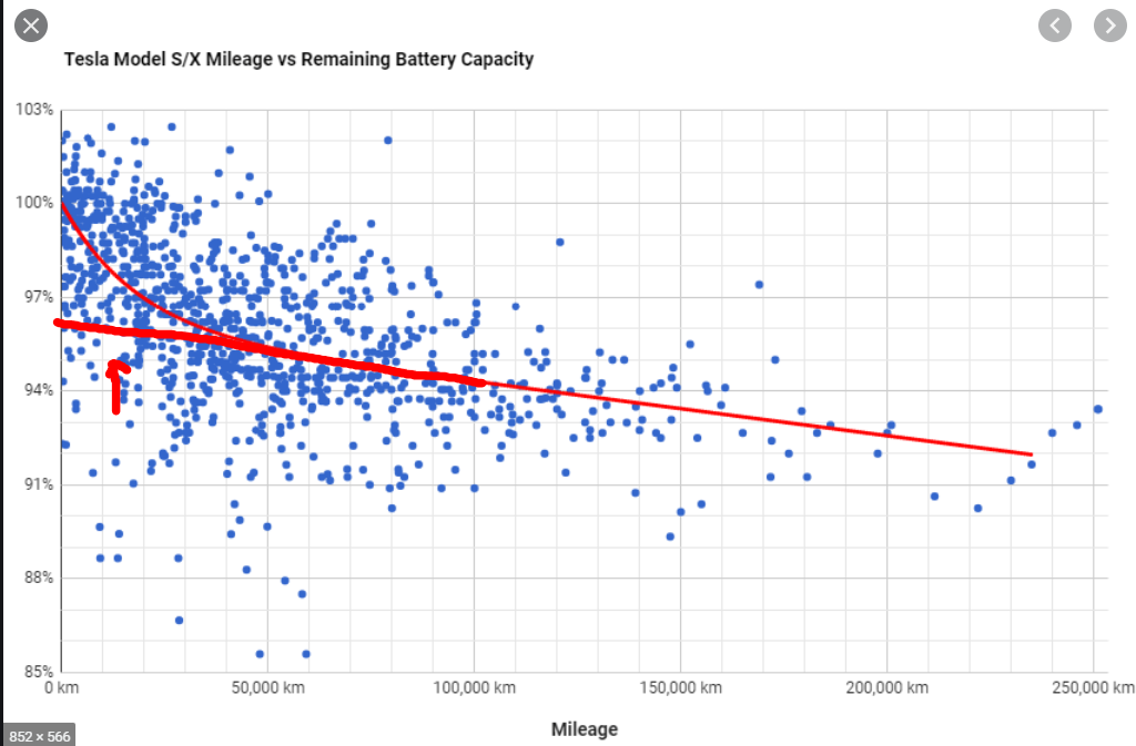

Enda en tilfeldig kurve som viser det samme. Du har en S-Kurve som starter bratt ned, så flater ut (jevnt tap), så ved slutten av levetiden så får man en bratt "avslutning".
Har har jeg tegna inn noen streker som vil representere naturen i degenerasjonen til biler som har satt sin Vmax ned til rundt 4.1V og altså ca den totale 90% av kapasiteten fra dag 1. De vil altså oppleve en mye flatere kurve, fremfor å tape endel av kapasiteten i starten.
Jeg får reformulere meg litt da. Brattere kurve i starten på Teslaer får man kun om man lader til 4,2V og lar batteriet stå ferdigladet der en stund. Gjør man ikke dette vil man ikke få en brattere kurve enn hos andre elbiler. Er du enig i dette?
Nei, som nå bevist gjennom utallige bilder av hvordan kurven ser ut fra 4,2V vs 4,1V. Samme degenerasjon på batteriene dem i mellom, men på biler som kun kan lades til 4,1V så spiser den naturlige degenerasjonen som forekommer tidlig i levetiden på batteriene av bufferen, slik at det uansett ikke merkes noe til.

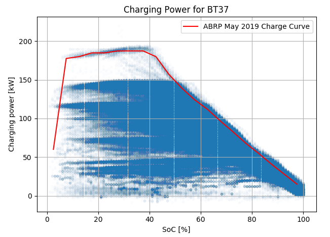

Finn meg gjerne ei tilsvarende analyse av ladekurven til andre produkter som viser like store sprik. Du ser jo typiske "peak" der ved flere blå "dots" som lager rette linjer ut fra den optimale røde tegnede streken, og den digre "renna" av blå prikker som viser fall fra "peak" hastighet.
Eventuelt: TM3 LR:

Samme tendens vil man altså se i ladekurven til de forskjellige produktene. En Tesla vil "spise" av sin ladekurve mye tidligere enn de andre. TB sin ladekurve "toucher" såvidt 250kW før den daler med engang ved 5-10% SoC ved optimal tempretur i pakken. Hos en ny Tesla, så blir den oppe ved 250kW til 20% SoC før den starter å falle. Vi kan også kikke på eldre pakker og hva som originalt skal "peake" ved 120 kW.
Jeg skjønner fortsatt ikke hva du mener her. Mener du at en bil som maks kan lades til 4,1V vil ha mindre degradasjon enn en bil som KAN lades til 4,2V men som i praksis kun lades til 4,1V? I så fall hvorfor, når begge bilene lades til 4,1V?
Og nei, naturlig degradasjon i starten får du på alle biler. Den viser seg jevnt over hele spenningsområdet, ikke kun i toppen. Klart, om du bruker kun 80% av batteriet vil du merke kun 80% av degradasjonen også. Sjekk gjerne div. FB-grupper for omtrent alle elbiler, det er knapt en bruker som ikke har opplevd en viss degradasjon etter 1-2 år.
Som du ser av kurven din for BT37 kunne Tesla hatt jevn kurve på f.eks 130kW til 60% SOC om det var det man ønsket. Det er også nøyaktig den oppførselen du vil finne om du lader på SuC v2. Men jeg sliter med å se hvordan det skal være bedre for brukeren enn å peake på 190kW frem til 40% SOC. Det vil jo gi lengre ladetid. Men ønsker man en begrensning er det bare å kjøpe en SR+, den er begrenset til 100kW av markedsmessige hensyn.
Og nei, du kan ikke lese noen degradasjon eller begrensning ut fra disse kurvene da du ikke vet temperaturen på batteriene under lading. Både for lav og for høy temperatur begrenser ladeeffekten.

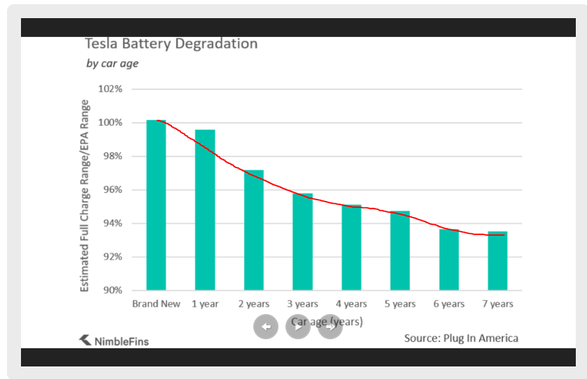

Her har du et par linker som viser typisk tap på Teslaer. 1% årlig / 1% etter 25.000km. Litt raskere i starten, og treger etterhvert. Under 9%% tap etter 190-250.000km, mener du det er høyt? Andre opplever langt større tap på andre elbiler.
https://www.motoringresearch.com/car-news/tesla-batteries-lose-every-year/
https://electrek.co/2018/04/14/tesla-battery-degradation-data/
Og så kommer du draende med bufferen igjen. Nei, det er ikke høyere tap i bufferen enn ellers i batteriet. Batteriet holder mest energi pr. mW i midten av ladespenningskurven. På bunnen faller spenningen fort, på toppen stiger den raskt. Det lagres altså mindre energi mellom 4,1V og 4,2V enn mellom 4,0V og 4,1V. Og enda mer energi mellom 3,9V og 4,0V. Dermed vil en ganske liten del av tapet skje i det området man ikke bruker. Hvis Audi skjuler et reellt tap for brukerne så er det ikke bra. Hvis de skjuler det for brukerne ved å justere opp Vmax så betyr det bare at tapet vil akselerere over tid, istedenfor å flate ut slik som på Teslaene. Heller ikke bra. Andre måter å skjule tapet på finnes ikke (vel, de kan jo i prinsippet justere Vmin også da...).
  • Innsiktsfullt 1
Jens Kr. Kirkebø skrev (4 minutter siden):

Takk for link som bekrefter det jeg sier.
1% i snitt er fint og flott den, men du taper mye mer i starten av levetiden på batteriet vs når degenerasjonskurven flater seg ut, som bevist atter igjen i din egen kilde.

Du må virkelig prøve hardt for å ikke forstå det jeg sier. Det er selvfølgelig lik degenerasjon på tvers av hele batteriet, men pga en buffer så kan ma skjule degenerasjonen en stund, slik at kurven virker til å være flatere.
Se på bildet du nettopp har fått over, fra din egen kilde. Hva skjer med den kurven om du fra før av har kun 92% tilgjengelig energi fra pakken? Du ville hatt samme rekkevidde år 1, som du ville hatt år 7, og kurven ville vært helt flat. Du ville ikke ha merket degenerasjon ennå engang.
Om du ser på kurven så er degradasjonen 0,5% etter ett år, 3% etter to år, drøye 4% etter 3 år og 5% etter 4 år. Avviket fra 1% per år er altså svært, svært lite. Absolutt ingenting å bry seg om.
Og her er det du ikke skjønner. Om du kun har 92% tilgjengelig så vil du med 1% tap pr. år etter ett år ha 99% av 92% (=91,1%), etter 4 år ha 96% av 92% (=88,3%) osv. Forskjellen er altså helt minimal der også. Du har IKKE på noen som helst måte 92% fortsatt tilgjengelig etter 7 år. Etter 7 år har du riktignok kun 92% av det tapet man har om man kan benytte 100% av pakken, men gitt samme størrelse batteripakke har de som kan benytte 100% fortsatt lengre rekkevidde etter 7 år. Tapet må være svært mye høyere for de som kan benytte 100% på langturer for at rekkevidden etter noen år skal være lavere enn de som kun kan benytte 92%. Og det er jo rekkevidden som er interessant. Så om Audi tillot lading til 100% ved behov ville eierne fått lengre rekkevidde sannsynligvis helt til bilen skrotes (så lenge det ikke brukes for ofte) selv om tapet pr. år ville vært noe høyere.
1. Det er et lite datasett.
2. Det er et snitt.
Du vil ha biler som opplever mer og mindre, men poenget er fremdeles at du som sjåfør opplever degenerasjon fra dag 1.

Jens Kr. Kirkebø skrev (2 timer siden):
Om du fortsatt mener at noen elbiler virker på denne måten er den fint at du dokumenterer hvilke, så vi andre kan holde oss unna de modellene. Det er jo å gamble med pengene å kjøpe en slik modell. Ikke vet man hvor degradert pakken er eller hvor lenge den vil holde. Om den akkurat har nådd 4,2V for å holde på kapasiteten står man foran et KRAFTIG fall i kapasitet neste år siden pakken da vil bli stående på 4,2V mesteparten av året.
Det får vi ikke svar på før om mange år. Naturen i degenerasjon kurven vil forklare hvordan det fungerer. Om man ikke har ei kjapp "dropp" i degenerasjonen slik man opplever i en Tesla, så har de utnyttet en buffer og justert underveis for å flate ut denne opplevelsen. Det er jo det jeg har sagt hele tiden.
Om kurven ser slik ut, fremfor det vi har sett i alle år hos Tesla hos e-Tron, med et javnt tap fremfor det du selv viser, og det jeg også har vist i mange poster allerede, så har de en BMS som hjelper til med å flate ut det kjappe fallet i starten. Da har du ei BMS som justerer Vmax etterhvert. Personlig foreventer jeg at man får ei kurve som starter rundt 94% og som krysser Tesla sin kurve et sted etter 200,000 km. Hele poenget er jo å ta vare på batteriet, noe man gjør i større grad om man ikke tillater 4,2V fra dag 1.
Som resultat så har Tesla mer effekt, rekkevidde og ladehastighet før 150,000 km - 200,000 km, mens i ettertid så faller dem kjapt nedover vs andre som har vært mer forsiktig ved slike tilfeller som ikke når 4,2V før langt over midtveis i bilens levetid.
Endret av oophus3do
