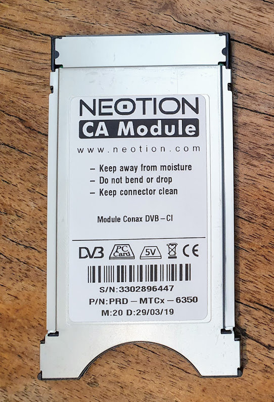

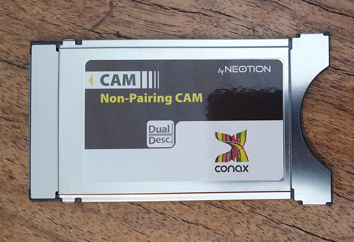

Da er ny CAM i hus og montert i TV. Desverre med samme resultat som for CD sin CAM. Ser ikke ut til å være behov for pairing med CD-kundekort. Ringte CD og spurte om ny CAM burde paires med kundekortet. Han svarte JA, men etter å ha lagt inn serienummer så fant han ikke CAM i systemet sitt. Men alt fungerer i TV. Bortsett fra å kunne se på en kanal mens man tar opp på en annen kanal.
Er det da noen av dere som kan opplyse oss andre om hva veien videre kan være? Er dette en CAM som kan fungere?
Hvor gammelt er dette kortet? Hvis det er et eldre kort, som vel fortsatt kan brukes uten pairing (men mulig ikke enkelte premium-kanaler er mulig med det), så kan det også være at kortet er såpass gammelt at kun en sesjon støttes?

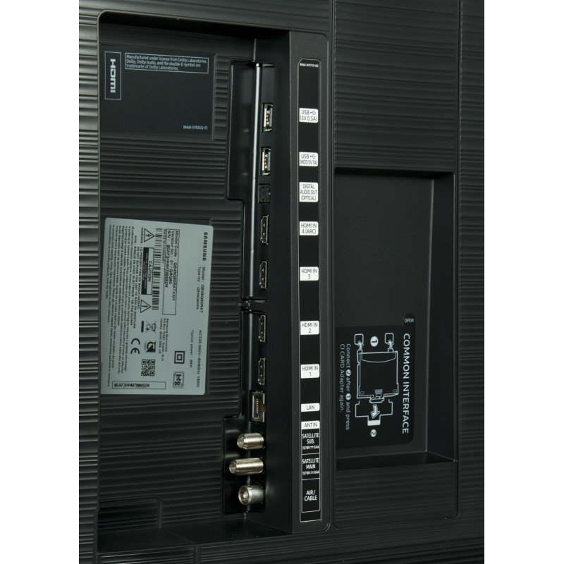

Kan du teste om du får feilmelding fra tv'en dersom du setter den opp til å ta opp to kanaler samtidig? La den gjerne også gjennomføre opptakene dersom du ikke får feilmelding.
Er det også mulig å starte avspilling av det ene opptaket mens opptakene foregår?
Kan begge opptakene spilles av etter at de er avsluttet?

Ikke mulig å ta opp mer enn en kanal. Ved forsøk på opptak av neste kanal kommer melding om å stoppe det første opptaket.

BREAKING NEWS: Fikk akkurat svar fra Neotion support angående dekryptering i CAM-modulen jeg har anskaffet. Se under.
"The module can descramble two services. But the two services must be in the transport stream you are tuned on. In other words, the two services must be available at the same frequency. I do not know your network so I would advise you either:
  • to check on your own the content of each frequency by navigating in the menu of your remote control unless the TV info banner displays it when you press on the Info button
  • to contact Canal Digital to have the list of the transport streams and the related services ; you may find this list on their website
Dere er velkommen til å tolke dette og oversette innholdet til informasjon som kan føre til noen flere gode svar på gåten. ?

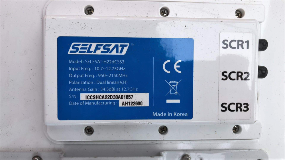

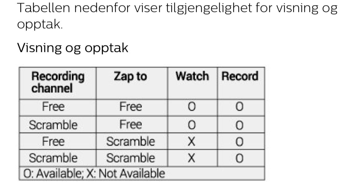

En liten oversikt over hva som er mulig klipt fra manual under.
Kan man tolke det som at det er mulig å ta opp to krypterte kanaler samtidig?
Nei, slik jeg forstår det er det ikke mulig med to opptak (det er vel egentlig ikke omtalt som en mulighet). Bare at det er mulig å se på en ukryptert sending samtidig med at man tar opp et annet program. Programmet som blir tatt opp kan da være kryptert eller ukryptert. Det som ikke går er å se en kryptert sending mens et opptak pågår.
Men listen over ukrypterte var jo ikke akkurat den mest spennende da! Hadde NRK vært ukryptert hadde jo det kanskje vært greit nok for min del.
AlbertoC skrev (5 minutter siden):
Ok(?). Du mener kolonnen "Watch"? Hva er poenget med kolonnen "Record"?
mobile999 skrev (20 minutter siden):
Nei, du kan jo spørre, men "Record" viser vel at et opptak pågår, selv om det skulle være unødvendig å ta med siden dette dreier seg om muligheter når et opptak pågår. Men det illustrer vel at det er mulig å se et program samtidig med at et annet program blir tatt opp, da altså så lenge det du ser på er ukryptert.
