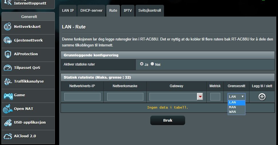

Regner med jeg må skrive inn statisk ip på skjermbildet jeg har vedlagt her? Hva er det jeg skal fylle inn i de ulike rubrikkene?
Får du ekstern IP på VLAN 101? Jeg kjenner ikke helt til ASUS-routerne, så vet ikke helt hvordan du sjekker det. Men der får du en router/gw IP som du skal legge inn som Gateway i den statiske ruta.
Noe slikt som:
Nettverk/verts-ip: 172.21.0.0
Nettverksmaske: 255.255.0.0
Gateway: Individuell router/gw IP fra Altibox
Grensesnitt: VLAN101

Tilbake til det du skriver her, så har jeg forsøkt det du sier. Under "grensesnitt" får jeg derimot ikke valgt VLAN 101 som du foreslår, slik vedlagt bilde viser.

Akkurat dette med ruting skjønner jeg ikke helt hvordan jeg skal gjøre. Skal forsøke å lese meg opp litt, så får jeg heller komme tilbake til deg. Takk for hjelpen og tålmodigheten så langt :)
Ikke noe problem, bare hyggelig å hjelpe. Du må hovedsaklig finne router/gw-adressen på Altibox sin side på VLAN101 for å kunne konfigurere den statiske ruta.
