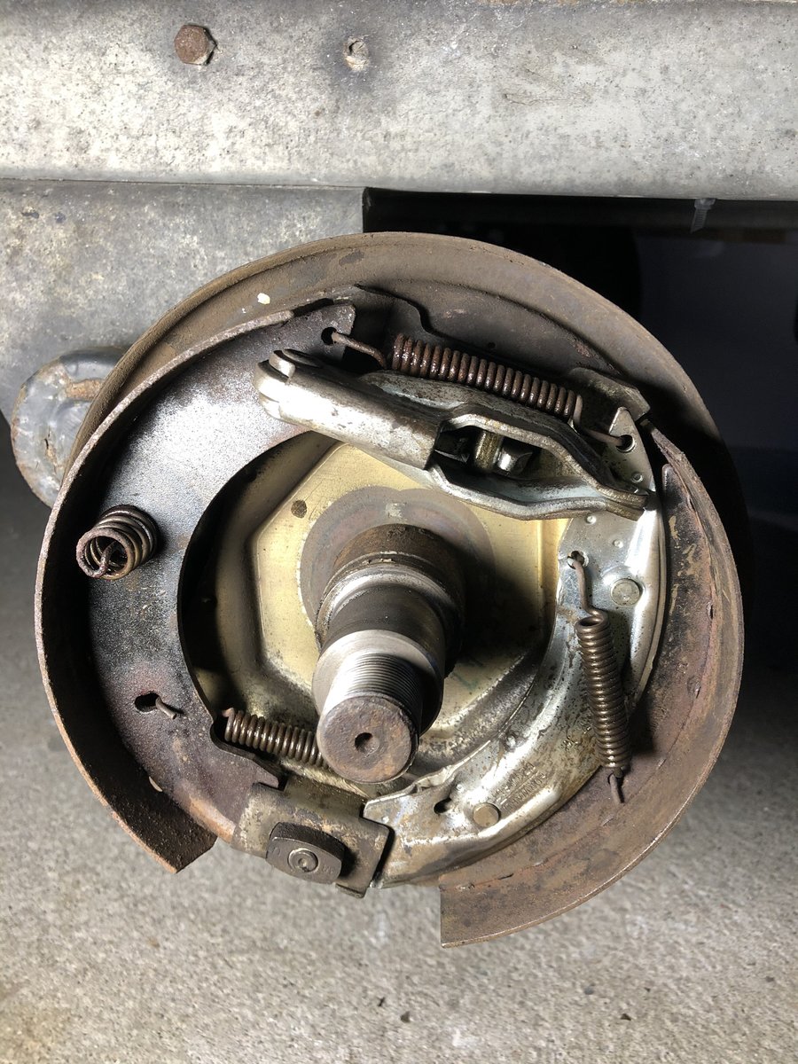

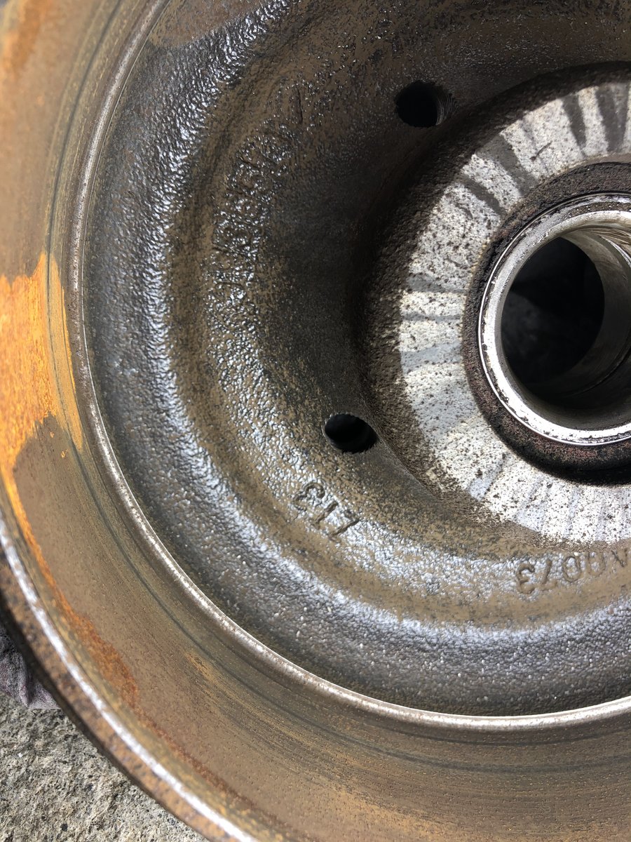

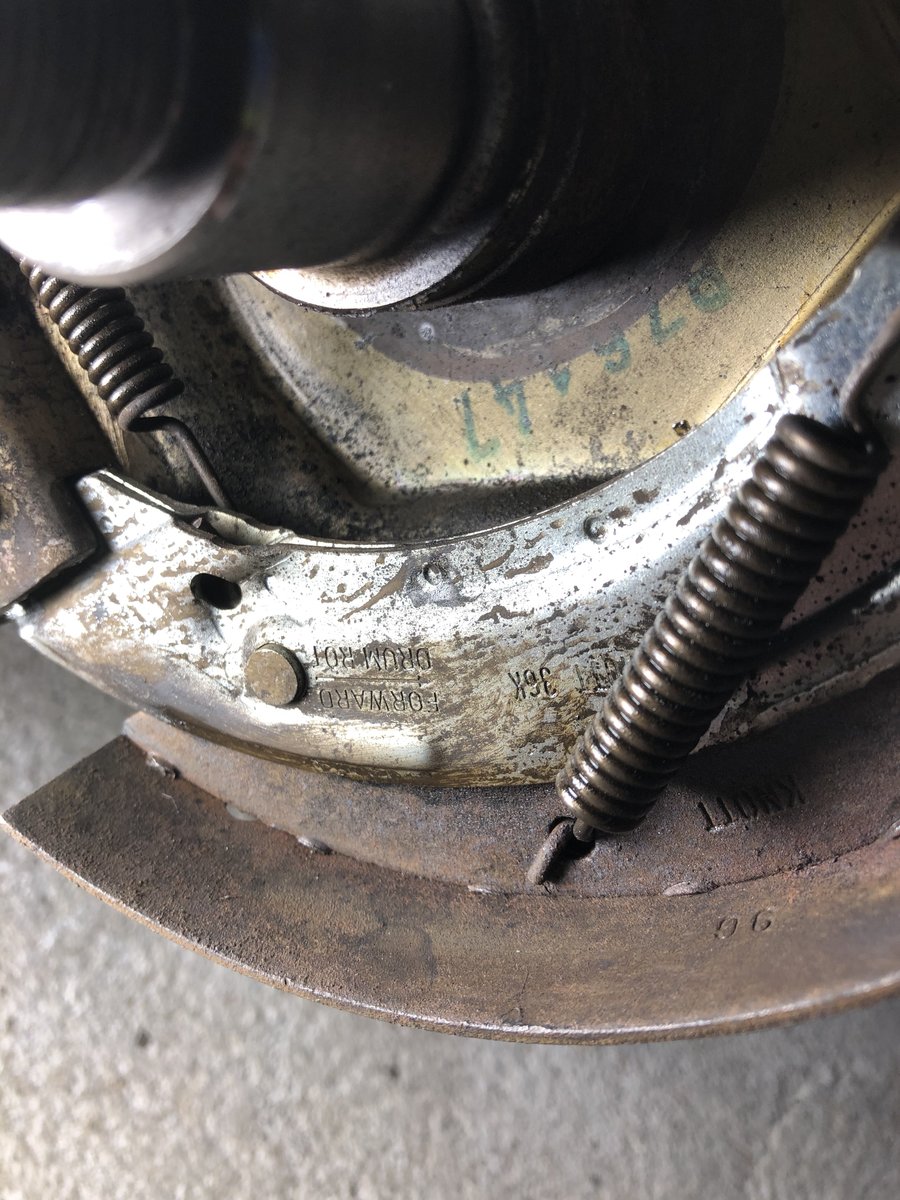

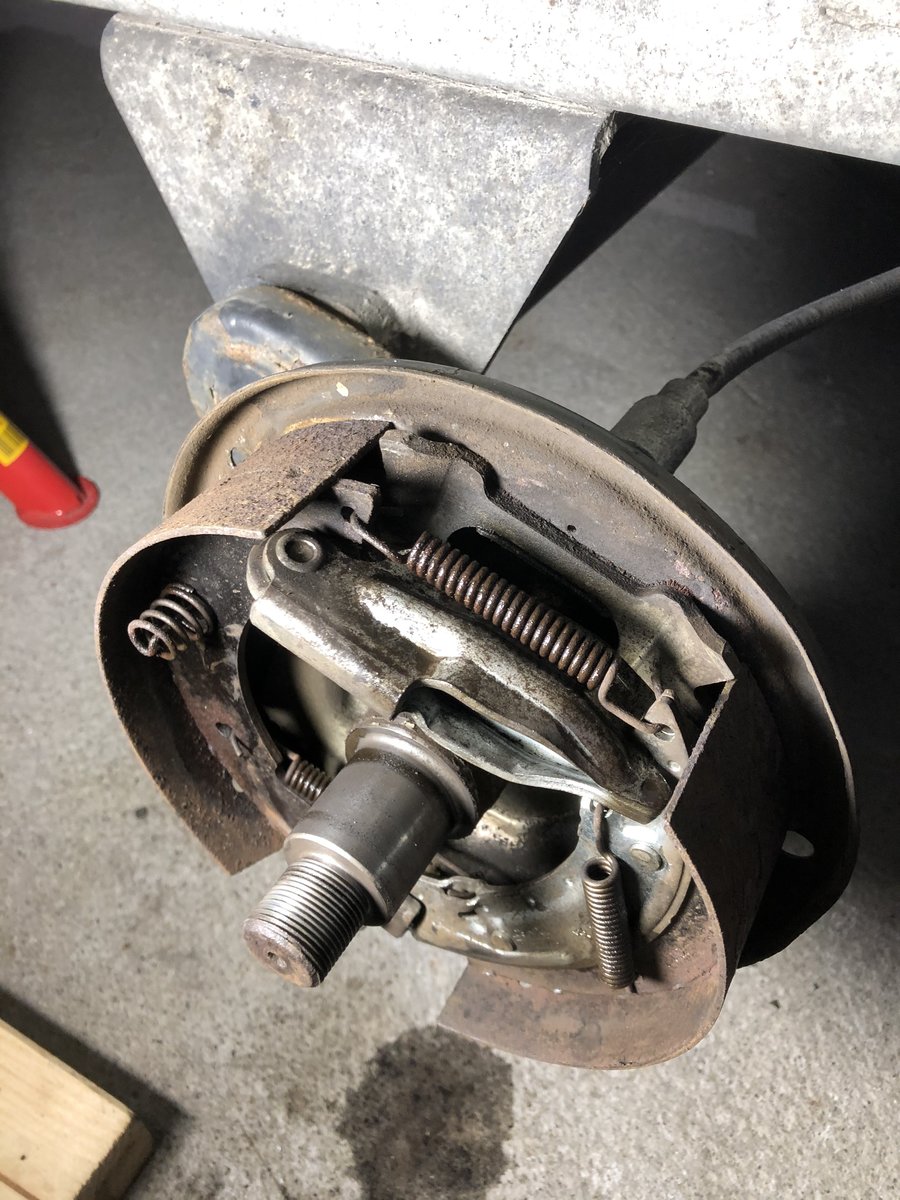

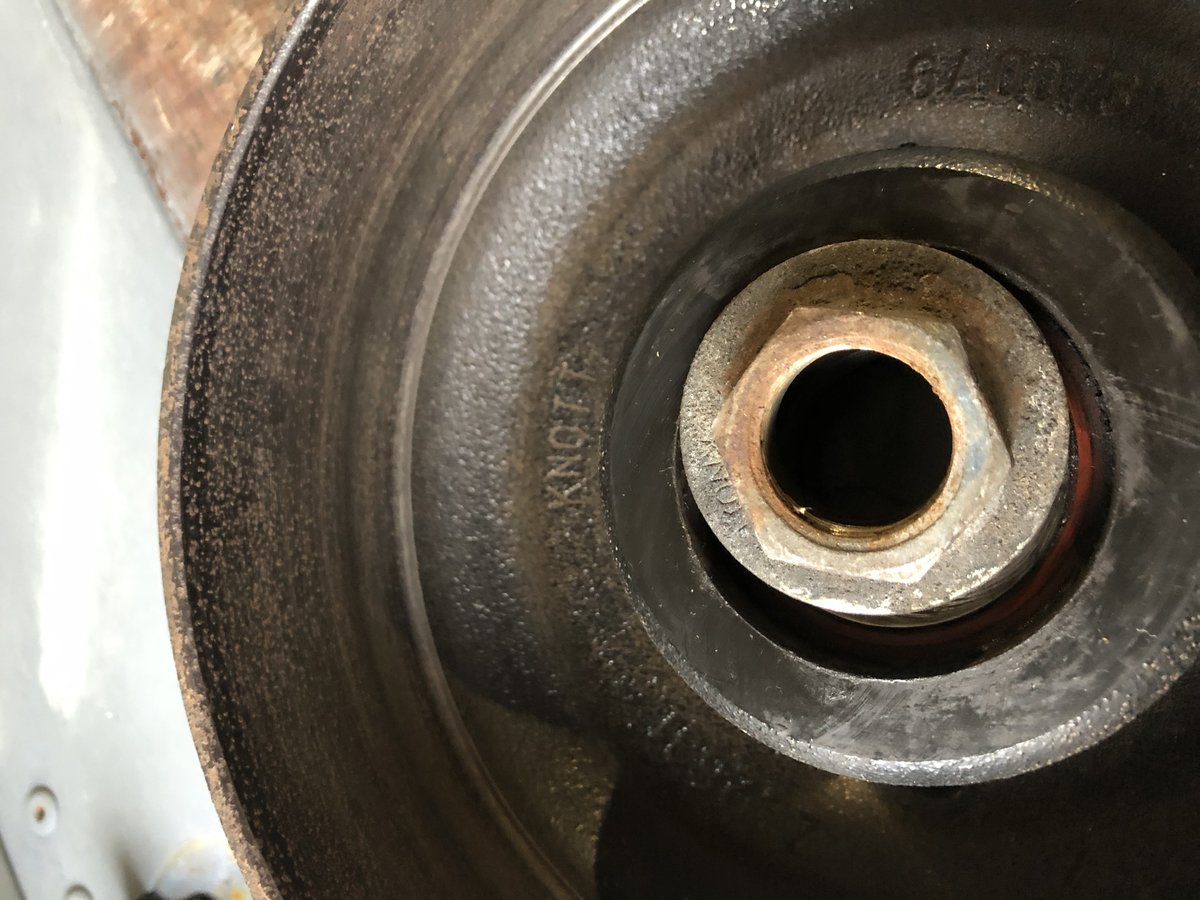

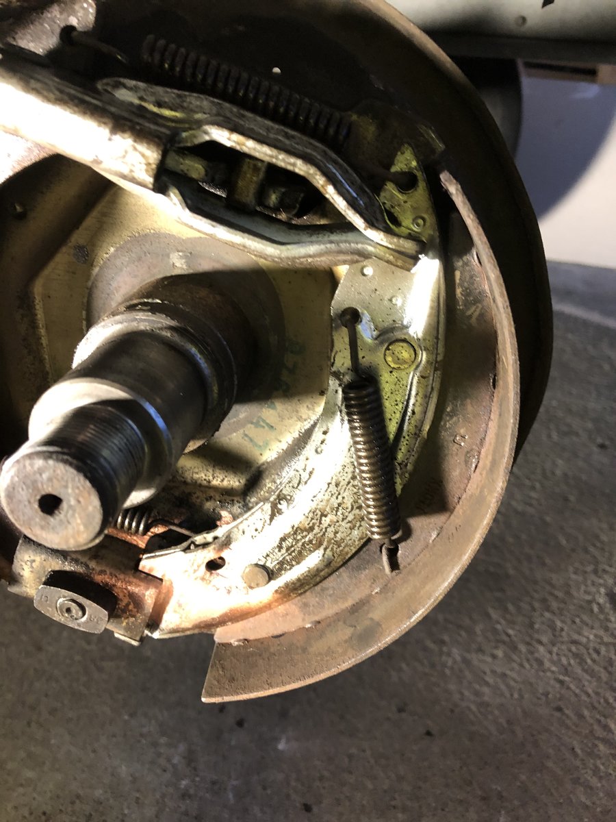

-TH- Skrevet 10. april 2020 Skrevet 10. april 2020 (endret) Jeg har en Tysse 6201 NF fra 2010. Bremsene tar ikke og jeg har funnet ut at bremsevaier er slakk, men ble usikker på om det skyldes slitte bremsesko også. Det er 2 mm igjen, men hele bremsebelegget er slitt bort? Er det greit å kjøpe nye bremser på Biltema og kan jeg bytte selv? Noe som er viktig å tenke på da? Må vaier byttes samtidig? Kan 32 mm mutteren som holder bremsetrommelen brukes igjen eller er den engangs? Hva moment skal den trekkes med? Det er en del overflaterust på hengeren som jeg skulle sprayet med grå «ruststopper». Hva anbefales? Endret 10. april 2020 av -TH- Flere bilder
Opelduude Skrevet 10. april 2020 Skrevet 10. april 2020 Det der er jo totalt utslitt. Få på nytt, ikkeno å lure på. Ser jo ut som dette har gått stål mot stål ei stund. Bremser er ikke noe jeg sparer penger på ihvertfall, kjøp kvalitet første gangen. Jeg skal ikke uttale meg om kvaliteten på Biltema, da den varierer veldig fra parti til parti de kjøper inn med deler virker det som. Er wirene i orden, så kan de fint brukes opp igjen. Puss over innside av bremsetromlene med sandpapir. Er det dype riper i disse, så er det som kast å regne. Moment på sentermutter aner jeg dessverre ikke. 2
joka Skrevet 11. april 2020 Skrevet 11. april 2020 moment på sentermutter varierer mellom 280 til 350Nm, alt hvilken aksling hengeren har... Al-Ko, BPW eller Knott litt info her https://www.js-komponenter.no/nettbutikk/hjullagre--tetningsringer--navkapper-og-akselmuttere/akselmuttere justering av bremser... https://www.youtube.com/channel/UCvHoLD0A55ttHRmDZUSVKZA/videos 1

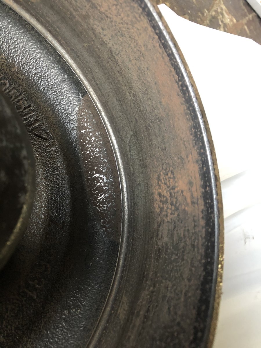

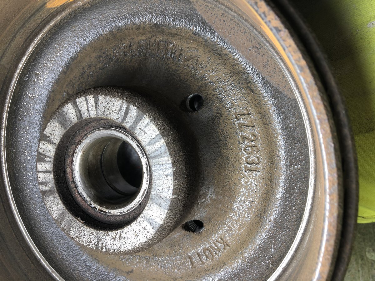

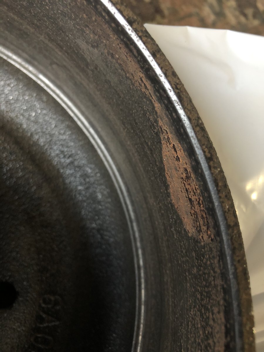

-TH- Skrevet 13. april 2020 Forfatter Skrevet 13. april 2020 Hvordan ser slitasjen ut? Det er en del ujevnheter inni trommelen...
Opelduude Skrevet 15. april 2020 Skrevet 15. april 2020 Dra over med grovt sandpapir. Er det dype riper etter det, så er det lurest å bytte tromlene.
