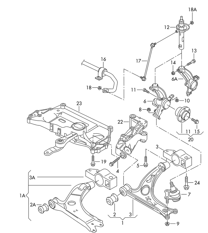

Opelduude Skrevet 17. mars 2022 Skrevet 17. mars 2022 gustavdulin skrev (På 16.3.2022 den 9.57): Hva kalles del nr.6? Spindel
