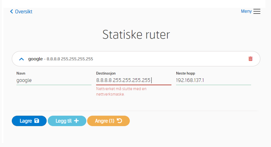

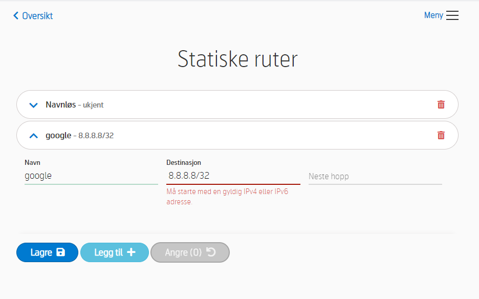

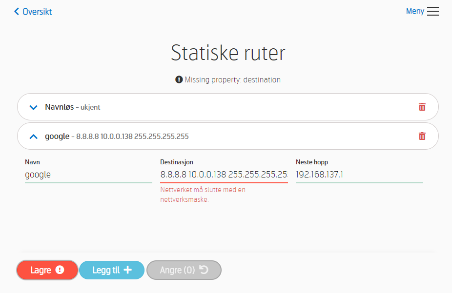

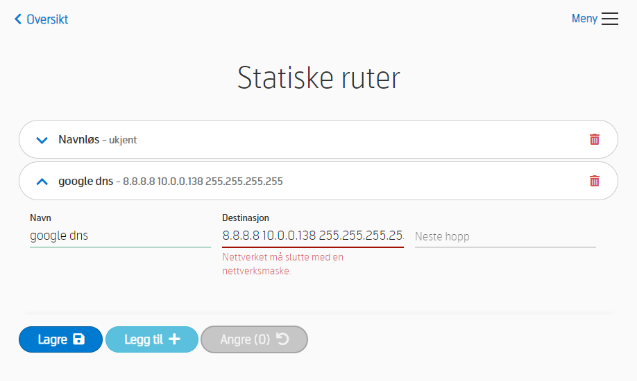

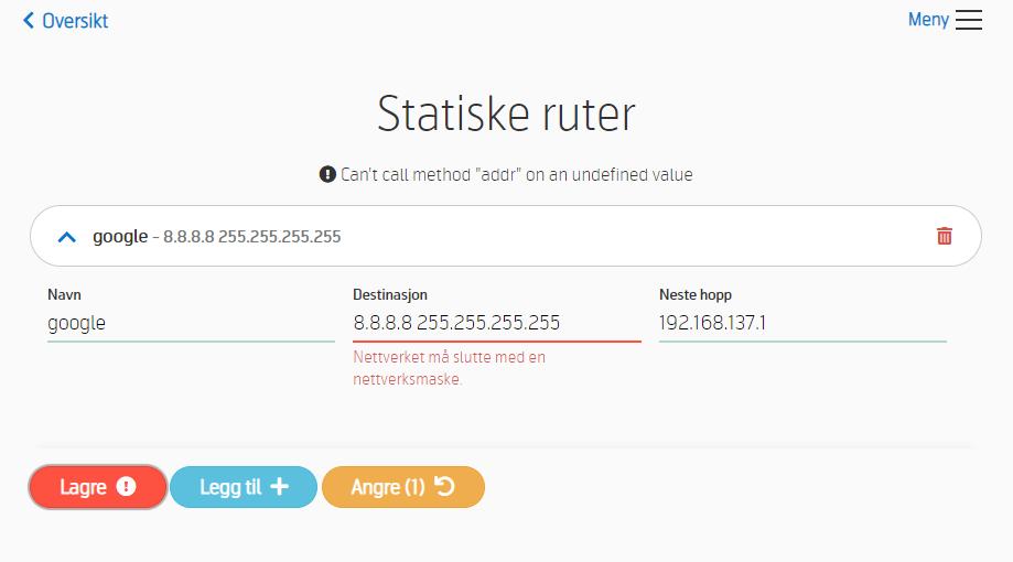

15 hours ago, Henriiiiii said:
Dessverre, se på screenshot, skjemaet aksepterer ikke dette.
Jo, den gjør det, men virker som 8.8.8.8 i den sammenheng ikke blir sett på som en gyldig ip-adresse.
Hva er lokalnettet ditt? En route må ha next-hop et sted den allerede kan nå. Forsøk alternativt med en bredere nettmaske som del av feilsøk.
