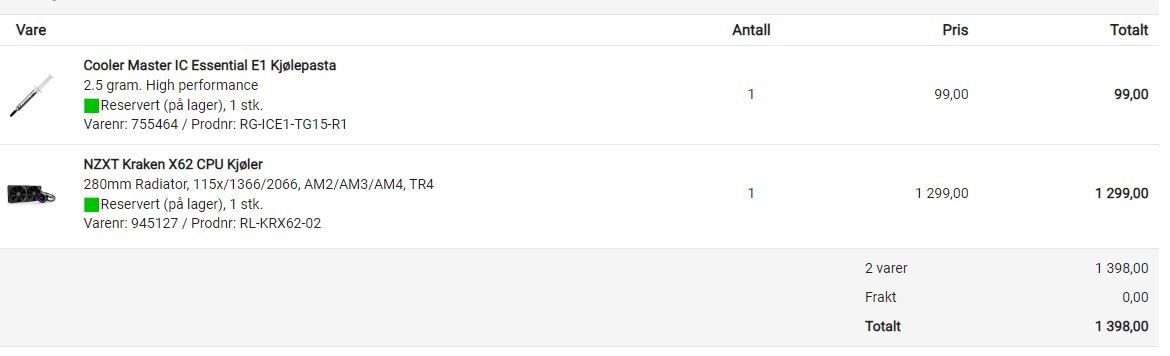

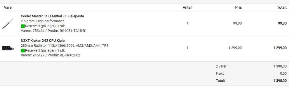

bgulhaugen Skrevet 25. februar 2020 Forfatter Skrevet 25. februar 2020 Ok. Uansett, hvis det er tilfelle at det er internt. Så kommer det en i9-9900k i hus istedenfor ? Hva tenker dere denne: https://www.komplett.no/product/972293/datautstyr/pc-komponenter/vifterkjoelingvannkjoeling/cpu-vannkjoeling/corsair-hydro-h150i-pro-rgb-cpu-kjoeler Eller denne: https://www.komplett.no/product/980047/datautstyr/pc-komponenter/vifterkjoelingvannkjoeling/cpu-vannkjoeling/nzxt-kraken-x72-cpu-kjoeler I 360mm for montering i topp. Eller har dere andre tips?
bgulhaugen Skrevet 25. februar 2020 Forfatter Skrevet 25. februar 2020 RRhoads skrev (6 minutter siden): Nzxt, helt klart Ok. Da blir det nok den. Da er det bare å bestemme om det blir 360mm eller 280 mm Vet ikke hvor mye forskjell det utgjør ?
bgulhaugen Skrevet 25. februar 2020 Forfatter Skrevet 25. februar 2020 Da ble det bestilling Takk for hjelpen.
