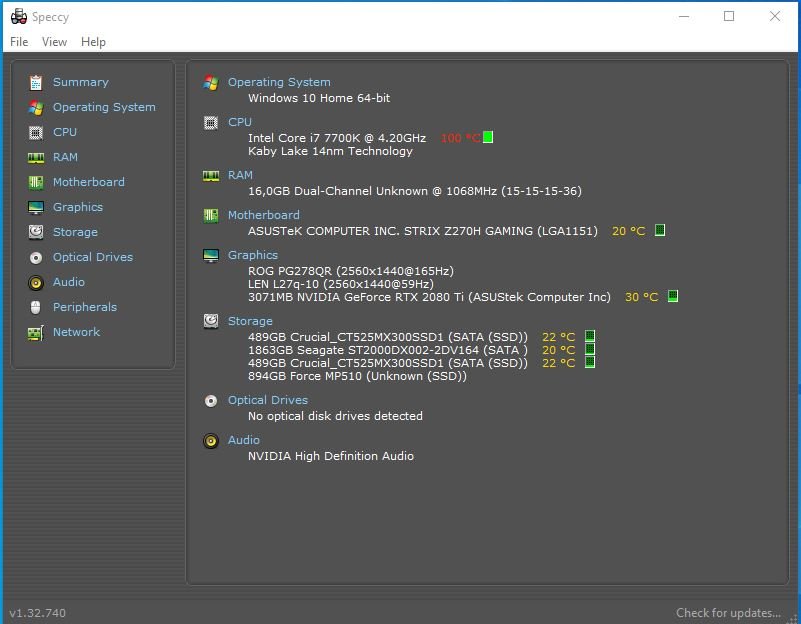

bgulhaugen Skrevet 24. februar 2020 Skrevet 24. februar 2020 (endret) Hei.. Opplever for tiden at nesten alle spill jeg spiller online lagger mye. Og klarer ikke helt å finne problemet. Har da spilt disse: Rust, BF3, BF4, BFV og COD modern warfare.. Føles akkurat som serverne lagger. Men det skjer jo i alle spill, så må være noe rart hos meg? Legger merke til at i noen spill, feks BFV så er CPU bruk på 100% mens GPU på ca 70%.. Lastet så ned speccy for å overvåke temp, så syntes da CPU blir veldig varm! Den ligger på 96-97c grader kun etter noen minutter spilling. Mens GPU ligger på 70c ish. Vet ikke hva normalt temp bør ligge på her jeg? Men kanskje jeg skulle skiftet ut CPU kjøleren. Eller er den moden for ny CPU? Aner ikke hva temp. har liggi på før, for har alltid fungert slik som oppsettet er nå. Har lastet ned nye nvidia driver. Prøvd clean install på denne uten hell. PC specs: i7-7700K Ausu rog strix Z270H gaming hovedkort Cooler Master Hyper TX3i CPU Kjøler RTX 2080TI Spiller i 1440p. Har internettlinje på 300/300 med kablet nett, så skal ikke være noe problem der. Endret 24. februar 2020 av bgulhaugen

bgulhaugen Skrevet 25. februar 2020 Forfatter Skrevet 25. februar 2020 Har nå demontert pcen og gjort den rein. Var egentlig ganske lite støv innvendig. Men var jo selvfølgelig litt på filtra. Men se her.. Har akkurat skrudd på pcen her. Må være noe feil?
Janvik Skrevet 25. februar 2020 Skrevet 25. februar 2020 100c er alt for mye ja.. plukk av kjøler, gni bort kjølepasta, ha på ny, monter skikkelig?
bgulhaugen Skrevet 25. februar 2020 Forfatter Skrevet 25. februar 2020 Kjøleren hadde løsnet og var løs på ene kanten. Fikk satt den skikkelig på nå. Men har ikke ny kjølepasta. (var ganske hard og er 3 år gammel).. Har nå testet kjapt., Ved idle så er den nå på 47-50c. Og ved spilling av BFV så flyr den fra 83-92c. Varierer litt. Så det hjalp noe. Men blir vel fortsatt alt for varmt! Har egentlig bestemt meg for å gå for vannkjøling.. Noen tips til hvilken jeg bør velge? Er ikke opptatt av RGB lys, da pcen er lukket.. Har dette kabinettet: https://www.komplett.no/product/824390?noredirect=true

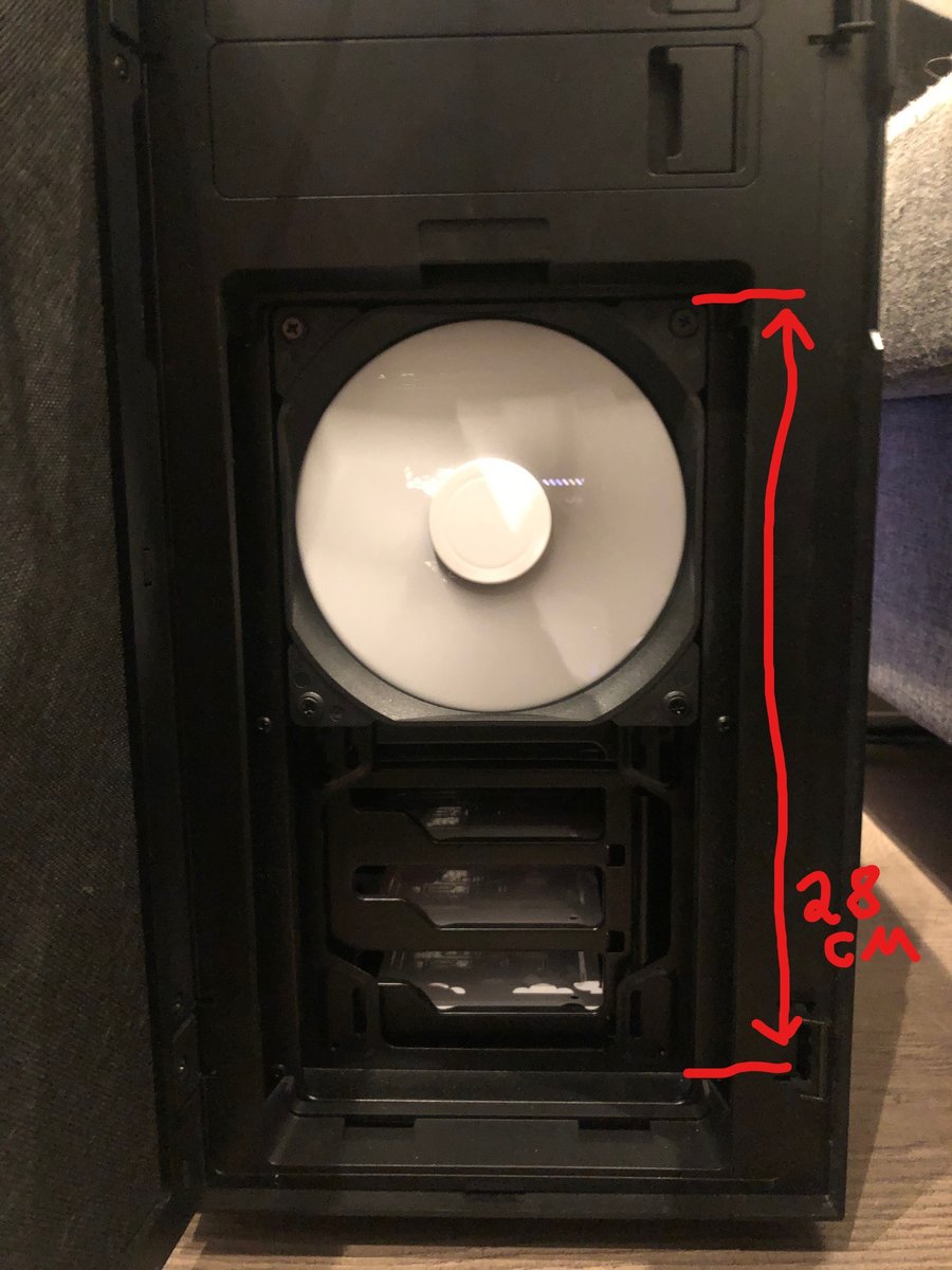

bgulhaugen Skrevet 25. februar 2020 Forfatter Skrevet 25. februar 2020 (endret) RRhoads skrev (2 minutter siden): Gå for en med 280mm radiator. Det holder i massevis til CPUen din. Eventuelt kan du gå for 240mm. Sjekket nå. Det er 280mm i fronten. Men hvis jeg velger 280mm radiator så er total lengden lenger. Så hvis jeg går for denne feks: https://www.komplett.no/product/945126/datautstyr/pc-komponenter/vifterkjoelingvannkjoeling/cpu-vannkjoeling/nzxt-kraken-x52-cpu-kjoeler# i 240mm så er den 275mm lang og bør passe? Endret 25. februar 2020 av bgulhaugen
RRhoads Skrevet 25. februar 2020 Skrevet 25. februar 2020 Nei, ikke sett den i front. Sett den i toppen. Du vil ha pumpa lavere enn radiator. Det er alltid litt luft i disse lukkede vannkjølerne, og du vil ikke at lufta skal gå til pumpa. Da øker du sjansen betraktelig for at pumpa skal ryke.
