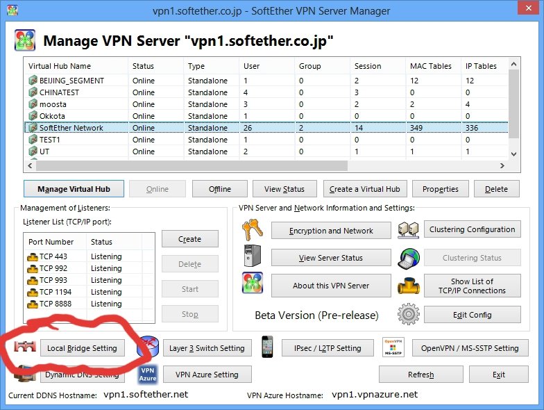

Janvik Skrevet 22. februar 2020 Skrevet 22. februar 2020 Server: mekk virtual switch, opprett virtual Bridge mellom switch og fysisk interface på server. Legg til en bruker på server for autentisering. Klient/Bridge: Mekk virtual switch, bridge mot en fysisk port, gå inn i virtual switch, cascade connection(s), legg inn det som trengs der for å koble på server. Done ish Mangler en del små detaljer, ellers så er dette i korte trekk alt du trenger for å lage en lag 2 bro mellom hjemme/hytte. FORSIKTIG ⚠ : her er det stor fare for kluss med dhcp og IP-adresser når du linker sammen 2 nettverk på denne måten.

Roger J. Skrevet 23. februar 2020 Forfatter Skrevet 23. februar 2020 (endret) Tusen takk for hjelpen ? Jeg la til en Local Bridge med Nettverkskort 1 som er tilkoblet mobilt bredbånd, la inn serveren i Cascade Connections, og fikk kontakt med nettverket hjemme fra klient-pcen. Hastigheten var forøvrig svært dårlig ved kopiering av filer og endte ofte opp med at nettverket måtte lastes på nytt. Ved en hastighetstest fra en nettside fikk jeg 11MB ned og 0,3MB opp. Nettet hjemme er 200/200. Det som jeg ikke fikk til var å koble Nettverkskort 2 til hjemmenettet. Når jeg laget en Local Bridge med dette kortet mistet jeg kontakten med hjemmenettet fra Klient-pcen. Jeg får heller ikke kontakt med Plex-serveren når VPN er aktivert... Endret 23. februar 2020 av Roger J.

NULL Skrevet 23. februar 2020 Skrevet 23. februar 2020 3 minutes ago, Roger J. said: Jeg vet ikke hva promiscous mode er. Det første som slår meg er vel at Hyper-V brukes i stor grad rundt på forskjellige datasentre og at det ville vært rart om ikke de virtuelle nettverkskortene skulle fungere som et vanlig kort. Hvis det viser seg at det ikke vil fungere har jeg jo muligheten til å installere SoftEther direkte i vertsmaskinen. Det jeg trenger hjelp til er hvordan å sette dette opp i SoftEther, så får vi se om det fungerer eller ikke. https://www.softether.org/4-docs/1-manual/3._SoftEther_VPN_Server_Manual/3.6_Local_Bridges#3.6.6_Use_of_network_adapters_not_supporting_Promiscuous_Mode Aldri kjørt SoftEther-serverene på noe annet enn Intel-nettverkskort.
