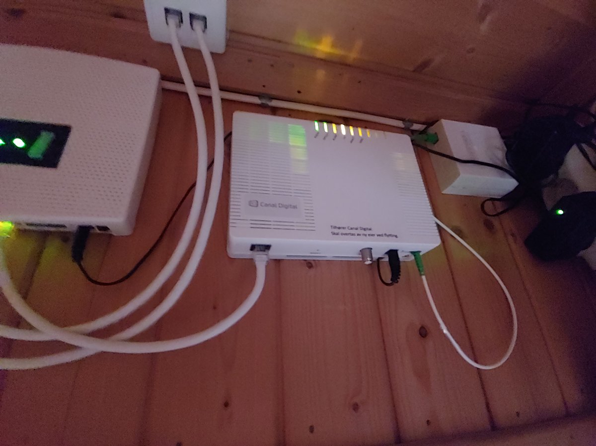

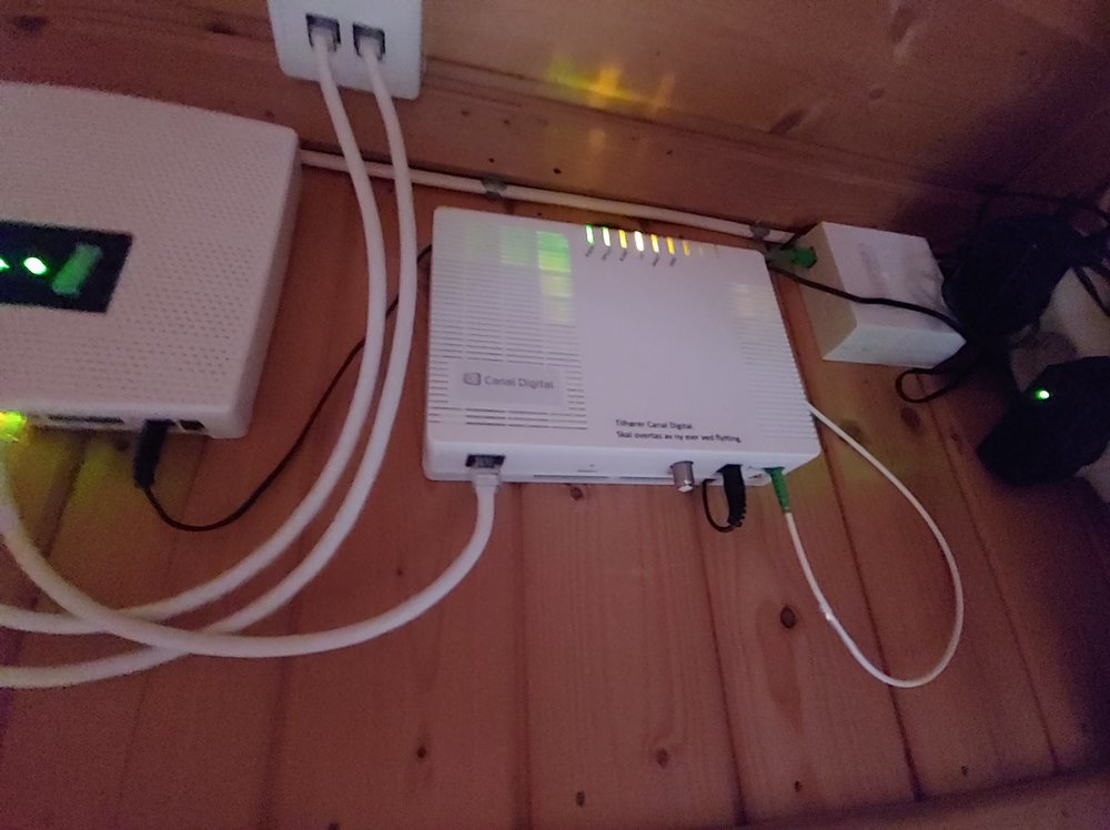

bruker-540634 Skrevet 22. februar 2020 Forfatter Skrevet 22. februar 2020 (endret) MariusJS skrev (51 minutter siden): Hva slags fibremodem/mediakonverter er det du har? Ja usikker på hva den heter så legger ved bilde Har klagd på dette og det var en service tekniker som var her å sjekket signalstyrken og byttet modemet og jeg bekreftet at alt var i orden da jeg får 250mb ved å laste ned fra steam og origin spesifikt. Men jeg trur egentlig at jeg kunne det før modemet ble byttet også da jeg rett å slett ikke var obs på det før. Men absolutt alle tjenester som twitch, youtube direkte og andre nedlasting sider, samt speedtest funger meget dårlig om kvelden. Om dagen og natten så fungerer det upåklagelig. Endret 22. februar 2020 av freddy85
MariusJS Skrevet 22. februar 2020 Skrevet 22. februar 2020 Kan nesten høres ut som om de har overbelastet noden du er koblet på. (kan jo være den har 1gbit uplink) Eneste andre jeg ville testet er å koble meg rett på modemet med en annen kabel enn de som du bruker der, bare for å bekrefte at det fortsatt er et problem.
