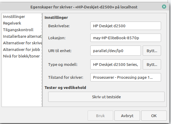

Leter etter info om dette, og finner bare hvordan man installerer en "network printer". Jeg skal koble til via usb.
Har prøvd å gjøre det selv, og har kommet så langt som dette. MEN, skriveren har ikke patroner så jeg får ikke testet om det virker. Men ser det ut som det skal funke?

TS, jeg ser at i feltet "URI til enhet" så står det "parallel:..." hos deg. Det er ihvertfall feil dersom du skal koble til via usb. Forsøk knappen "Bytt" og se om du kan velge noe som heter "usb..." istedet.
Merk: skriveren må allerede være tilkoplet maskinen din og skrudd på når du gjør dette.

Det skal ikke være nødvendig med patroner for å endre "parallel:/dev/lp0" til riktig URI.

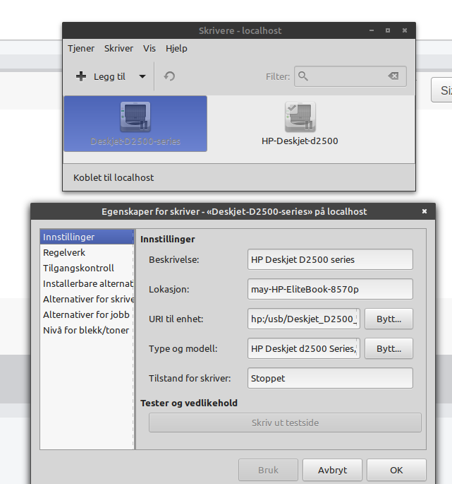

Nå har jeg fått blekk.
Jeg fikk opp to skrivere av en eller annen grunn, så når jeg valgte den blå der så fikk jeg usb i URI-feltet. Men den skriver ikke ut...det som skjedde var at først gikk det ett papir gjennom som skriveren ikke skrev noe på, og så begynte pilen som indikerer at det ikke er papir å blinke uten grunn. Nå blinker den ikke mer men jeg får fortsatt ikke skrevet ut. Er det skriveren som det er noe feil med nå...?
Har du prøvd å velge den andre? Du kan også slette dem og prøve å trykke pluss knappen og legge den til på nytt. En reboot kan også hjelpe før man feilsøker alt for mye.
Prøv evt. trådløst uten usb, finn ip-adressen i menysystemet på printeren og legg inn det i adresse feltet.
Jeg er ikke vant med mint, men fyr opp terminalen. Skriv: lpstat -p
Se om du har kontakt. Feks: printer Brother_DCP_J785DW is idle.  enabled since to. 27. feb. 2020 kl. 11.08 +0100
Eller prøv: sudo hp-setup med litt flaks så skal det dukke opp et grafisk brukergrensesnitt som kan hjelpe deg å installere.
Hvis ikke du får opp det: sudo apt install hplip-gui
