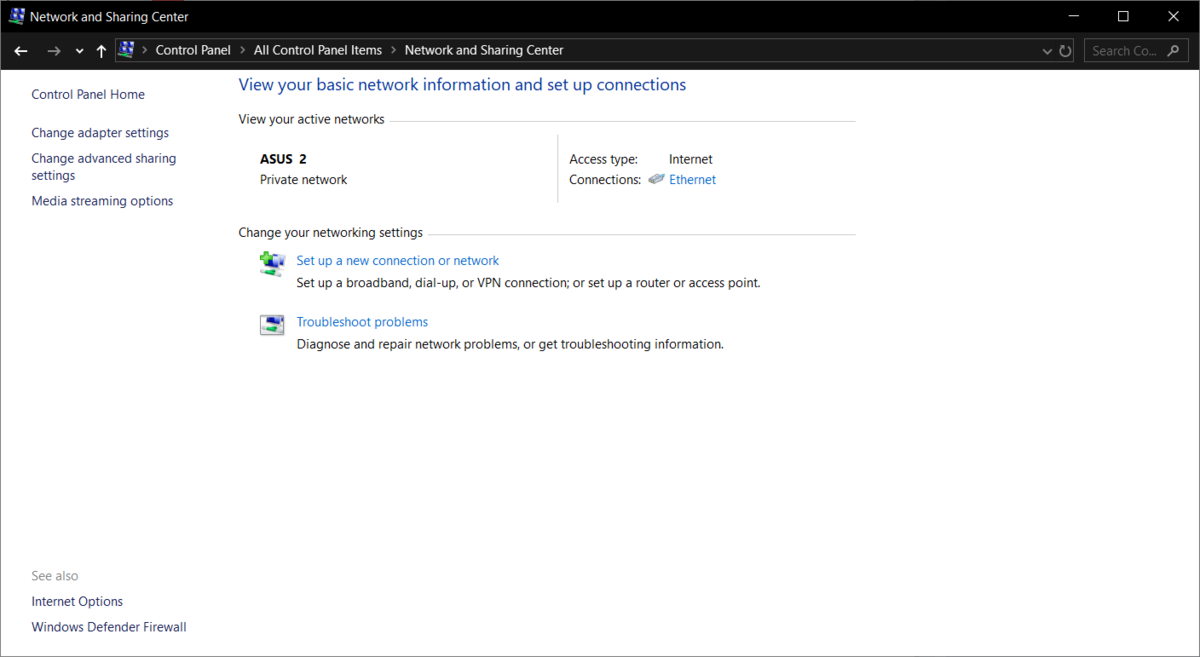

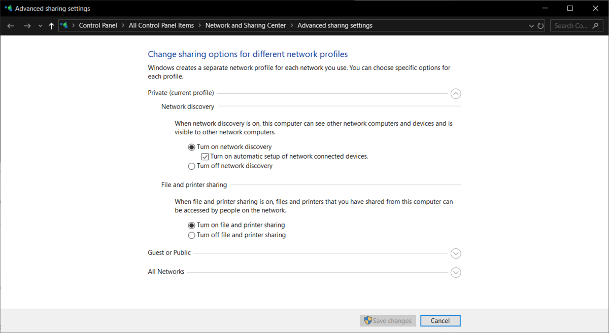

Hvis du har en server tilkoblet Asus-ruteren, må du aksessere den via IP-adressen - og du vil ikke se den i Windows utforsker. Dette blir en av ulempene når Google WiFi ikke støtter bromodus.
Hvis det er slik at server er tilkoblet Google WiFi - eller tar å endrer hvor du har den tilkoblet - bør du sjekke Windows-maskinens innstillinger for nettverket:
Her står Asus som et private-nettverk, hvilket betyr at en del tjenester for å finne andre enheter i lokalnettverket er aktivert.
