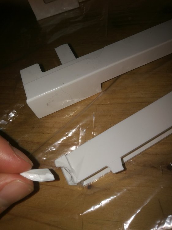

Prøver å reparere knekte plasttangenter på et yamaha clavinova piano. Har forsøkt å lime med 2 komponent epoxy, men dette limet er ikke i nærheten av sterkt nok. Noen som har noe erfaring med å lime plast med så lite overflateareal og jobbe med?

Takk for svar! Skal prøve den. Hvordan er viskositeten på den? Seig eller tyntflytende?
Aktivatoren er veldig tyntflytende og skal strykes på begge flatene først. Dette skal så tørke ca. 1 minutt. Deretter strykes limet, som er noe mer tyktflytende, ut på den ene flaten og delene settes sammen. Obs at delene hefter raskt og du har ikke muligheten til å justere mye!

Testet limet på et par tangenter og det beit godt! De funka helt fint etterpå, så da er det bare å lime testen ?
