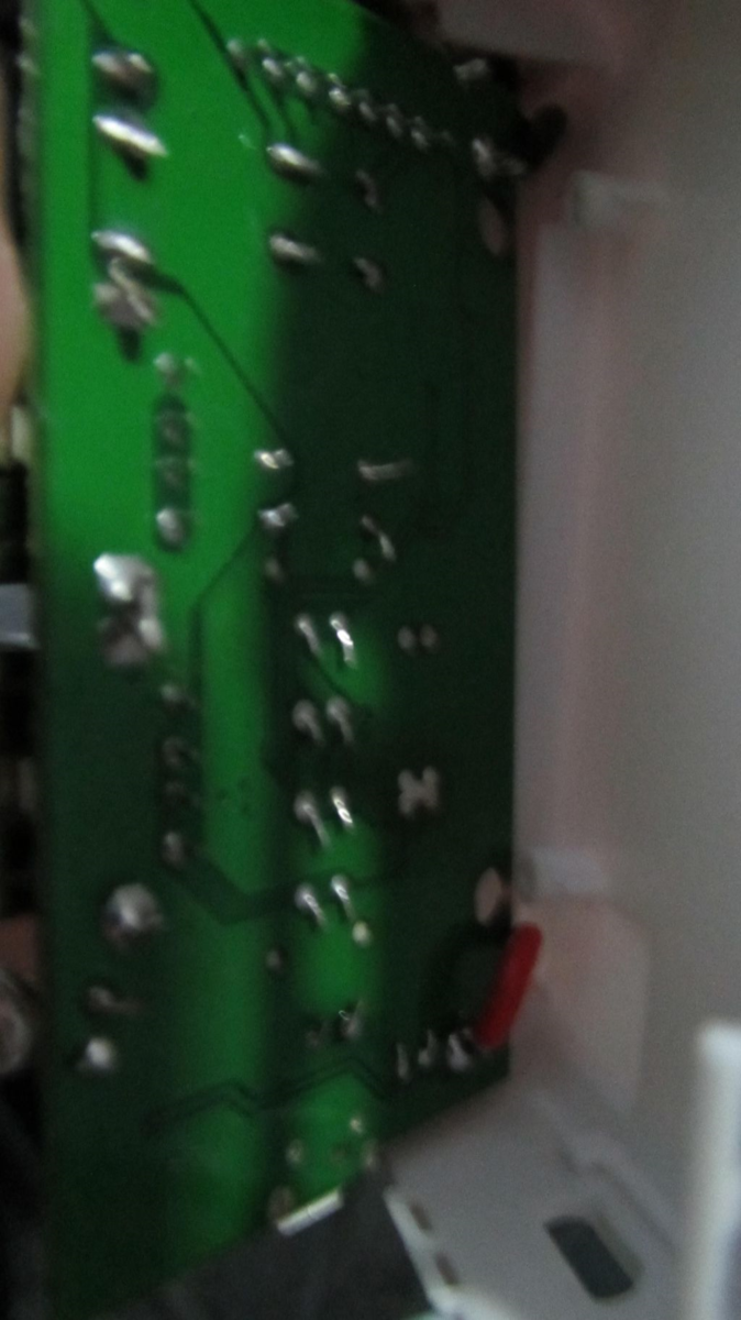

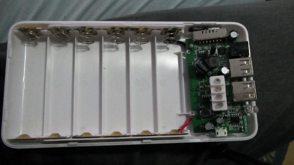

Hei, har noen peiling på slikt:
Bakeey 6x18650 Battery Case DIY Power Bank Kit Box 3.7/5/6/9/12V for Smartphones
For kjøpte noe slik på ebay og batteriene prøvd 1-2 stk men lukter veldig svidd både denne og batteriene og kommer røyk, ut av batteriene.
Aldri opplevet ligdene før, så ser ikke fysisk feil som kan tyde på kortsluttning, men håper noen som har litt merke elektrikk bakgrunn kan si om man har blitt svindlet eller om hva dere tror? For må være kortsluttning men ser ikke noe som kan tyde på det?

Ser ikke noe som kan tyde på løse kabeler. Så må være loddet feil i så fall.

Kjøpte du 18650 batteriene også fra eBay? Det kan like godt være feil i batteriene. Uansett, 6 stk 18650 i parallell er ikke noe man leker seg med. Med den minste tegn til brent lukt så ville jeg ha skrotet både batteri og kabinett pga brannfaren.
En generell svakhet med denne konstruksjonen er at alle batteriene bør være ladet opp til ca samme nivå før dem monteres inn i rekka. Om ikke så vil det kunne gå veldig stor strøm mellom batteriene før alle cellene har stabilisert seg på samme spenningsnivå.

Battery Type: 6x18650 battery (flat head, without protection board, each voltage must be between 3.3-4.2V)
Men ser ikke flat hode skal være årsaken til at batteriene lukter brent? For det er vel samma volt?
18650 med flatt hodet eller med ut-stikkende pluss-pol er vel i prinsippet det samme, men dem med flatt hode er noen få millimeter kortere. Mulig det bare er dem med ut-stikkende pluss-pol som har innebygget sikring mot over-utladning. Har faktisk sett eksempler på at su kan wrappe av denne tuppen (og sikrings-kretsen) for så å ende opp med et flathodet batteri. Men er det noe å lure på, kast dritten, det er brannfarlig.
 Batteriene skal vel lades med 4,3 Volt og holde ca. 3,7 Volt når dem er fulladet. 3,3 Volt er vel spenningen når det er på tide å lade dem igjen. Det som er litt sært med disse batteriene er at dem kan selvantenne på grunn av at dem er ladet for langt ned. Sikringen skal kutte lasten når dem kommer under kritisk spenning, men selv etter at lasten er kuttet så vil batteriene ha en liten selvutladning. Derfor skal man ikke la gamle mobiltelefoner med Li-Ion batteri ligge å slenge. Dem kan faktisk selvantenne.

Fant ut at det er mulig bare at batteriet er feil vei som kan være årsaken, men alikevell lukter det litt røyk fra enheten kanskje ikke så veldig merkbart men merker jeg får alergisk reaksjon og røklukt, tror ikke det er umiddelbar risiko for å brenne ned huset, men tar ut batteriet etter bruk, og er litt forsiktig, da jeg tror størst sansynlig siden det er 8 batteriet på samme metalskinne er det tydligvis dårlig beskyttelse hvis batteriet blir overladet, for batteriet kan ha forskjellig kapasitet og ligdene, dermed ville jeg ikke stolt på denne å lade om natten selv om det kan man ikke er anbefalt med noen ladere\batterier.
Så tviler på den har CE godkjenning med dokumentasjon men er selv usikker hvor farlig røk fra slike batterier er, særlig med tanke på uhellbedlig kreft, eller lungekreft, foreløpig merker jeg alergisk reakson, men hjelper lite å lufte med åpen vindu selv om det hjelper litt.
Er også problemet man får kun 5 volt 2 amp på ene pluggen andre er det kun under 1 amp.
Vet ikke om det finnes powerbank kun for utebruk? er kanskje tryggere ute en inne. Selv om batteriene kanskje ikke trives så bra i kulde eller våt vær.
Hvis det er 3.7 V per batter x 8 blir det ikke = 29,6 volt inn? Det funger med 1 batteri, så må være voltregulator et sted. Så hadde håpet noen kan gi litt mere teknisk informasjon? Om dere tror produktet er dårlig laget?
For er usikker for å få CE merke om produkter må ha innebygd batteri eller om det må ha egne kretser til hver batteri?
