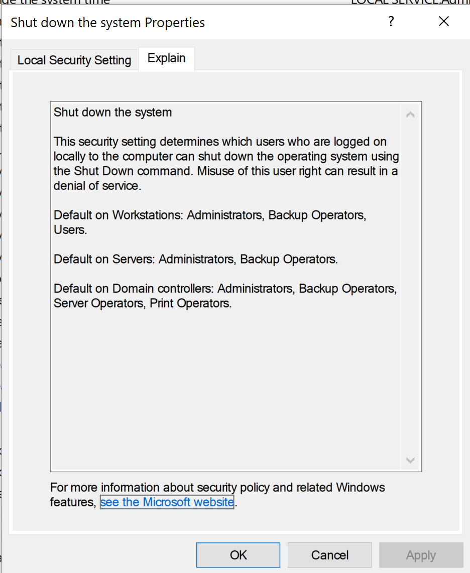

Mastiff Skrevet 20. februar 2020 Forfatter Skrevet 20. februar 2020 ? Mobile999, jegså ikke den før nå. Det er mulig at det bruker shutdown.exe, ja. Problemet er at selv om jeg blokkerer det der ved å gjøre fila utilgjengelig for system, så regner jeg med at PowerChute vil slå av UPS-en uansett.
mobile999 Skrevet 20. februar 2020 Skrevet 20. februar 2020 Jeg tenkte at Powerchute og UPS ville fortsette å kjøre dersom shutdown feilet, men mulig jeg tar feil. Det virker også å bli litt vanskelig når UPS ikke skrudde seg av tidligere men gjør det nå. Har du tenkt på å bruke en annen måte å overvåke spenningen/UPS? F.eks. en linux vm.

NoBo Skrevet 21. februar 2020 Skrevet 21. februar 2020 Har du prøvd å endre på hvem som har rettigheter til å 'Shutdown the system'? Dersom APC-servicen kjører under 'SYSTEM'vil ikke det fungere men om du endrer nevnte service til å kjøre som en engendefinert bruker (og adder den til Administrators) -- og samtidig fjerner <ALT> men legger til din din logonbruker så kanskje? Ser det er noen som har forsøkt seg på å programmere/endre på UPS-en via seriell kabel-interfacet, mulig det er noe å hente der?
