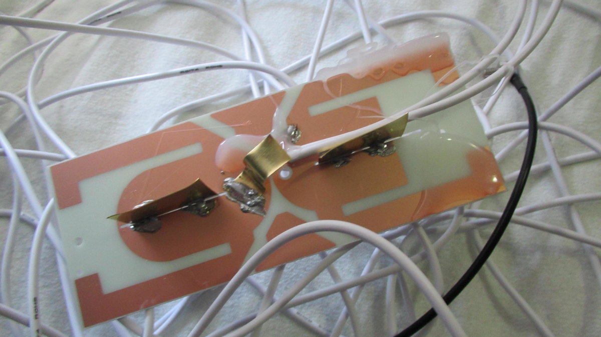

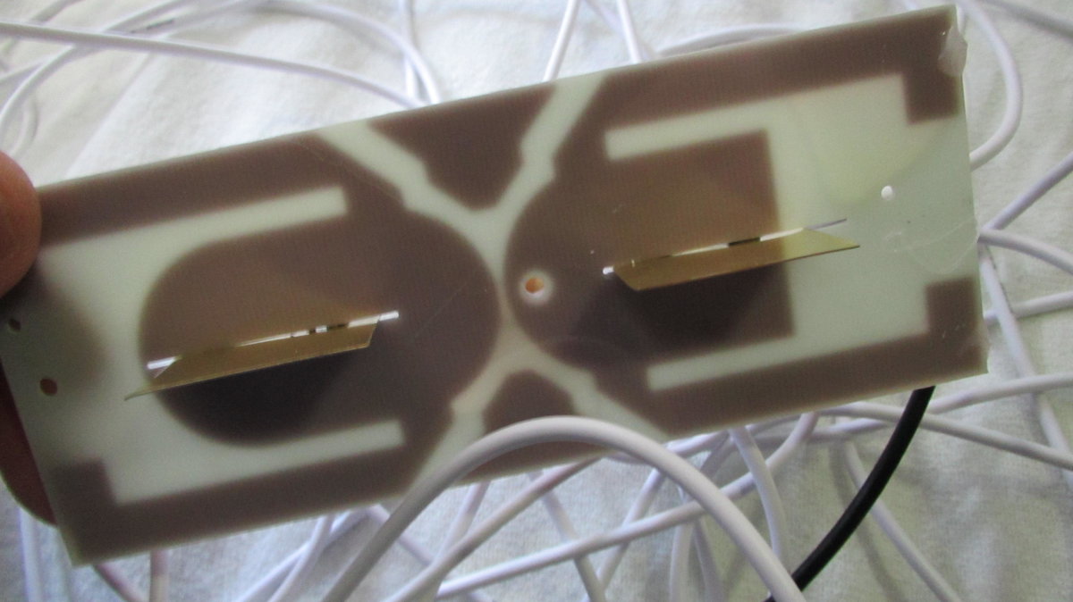

4g antenne svindel?
Dual SMA Male 3G 4G LTE Signal Booster Antenna Outdoor Fixed Bracket Wall Mount
Hei jeg lurer på om dere vil konkudere den har 5 meter kabel
Er det sansynlig den vil heletatt hjelpe? For er litt skeptisk til utsende på innsiden, tror den antennen antakelig ikke gi særlig løft i ytelsen.
For er jo problemet med lang kabel at det er på å forverre ytelsen, så vil noen forklare hvordan den faktisk virker, for den påstår støtter alle frekvenser fra
Frequency range : 698-960/1710-2700MHZ
6.VSWR: <2.5
7.Gain: 10-12dBi
Hvordan er det i heletatt mulig?
Som påpekt før: det kommer helt an på om signalstyrke er det faktiske problemet ditt. Det virker som din måte å løse problemer på er å bytte ut tilfeldige komponenter i oppsettet inntil det fungerer slik du vil - eller du går lei, og finner et nytt problem. Vær så snill. Slutt. Med. Det.
Finn ut hva som er problemet ditt. Hva viser signalstyrkeindikatoren i utstyret ditt? Hvilke hastigheter oppnår du? Den fremgangsmåten med å kaste tilfeldige komponenter på et problem har ingen forutsetninger for å lykkes.
Forøvrig er jo kabellengden et poeng her. På 1GHz har RG174 demping på ca. 1dB/m, så vi kan trygt anta at det er en veldig dårlig kabel på 1.7GHz...
