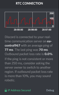

Shiragasane Skrevet 14. januar 2020 Skrevet 14. januar 2020 (endret) Hei. Det er da slikt at jeg bor nede i en sokkelleiligheit og har hatt problemer med nettet som har variert fra ingen dekning i det heletatt til stabil dekning men forferdelig ping. Setupet var før at jeg fikk nett fra huseierne ovenfra via router og det kollapset etter de satte opp mesh/air-ties nett i form at jeg ikke fikk til å koble meg til, ping opp til 5000ms og koblet seg ut og inn. Det ble slikt at de flyttet en air-ties boks nede hos meg, men det har ført til problemer med ping/'lag' når det gjelder feks. spilling, PLEX, youtube streaming osv. Har lagt ved bilde som viser hvordan pingen går opp og ned konstant (Dette er ett godt tilfelle, bruker å oppleve ping på opptil 1000ms og packet loss på 50-80%) Har snakket med huseier om dette og han vil fikse det, det er uttak for DOCSIS (COAX/Fiber) i leiligheiten men da behøver jeg ett modem, men huseier er usikker om det går ann å få tak i to modem på ett abonnement eller ikke? Det er inkludert internett i leien fra før av, hvis det må tegnes nytt abonnoment, hvem tar kostnaden eventuelt? Endret 14. januar 2020 av Shiragasane

Shiragasane Skrevet 14. januar 2020 Forfatter Skrevet 14. januar 2020 (endret) 25 minutes ago, mastens said: Jeg er ganske sikker på at man ikke får 2 modem på 1 abonnement, fra Get eller Telenor T-We her i Norge. Så, det kan dere nok bare glemme. Jeg er usikker på om du greier å få huseier til å betale for 1 abonnement til, da han i utgangspunktet leverer basic internett iform av at du kan surfe og sjekke e-post ... Du kan jo komme med et billigere alternativ til huseier, det er å strekke kabel til kjellerleilighet ... Takk for svar! Han sa at det virkelig ganske urimelig å trekke ned kabel da huset og ned da det allerede var innlagt, men han skulle snakke med den lokale internettleverandøren angående modemet sa han. Ellers blir det å trekke kabel ned da antar jeg, huff, men hvem gjør det da? Må det gjøres via den lokale leverandøren eller kan det gjøres selv? Endret 14. januar 2020 av Shiragasane

Shiragasane Skrevet 16. januar 2020 Forfatter Skrevet 16. januar 2020 Takk for svar. VKTV sa huseieren måtte evt. kjøpe enda et abonnement for å få enda ett modem, så blir garantert å trekke kabel. Mesh løsningen gir et ok resultat for daglig surfing og bruk men ikke noe stabilitet, hvertfall her nede. Sokkeleiligheiten er jo komplett omfavner av betong så kan jo være at signalene har problem med å penetrere betongen, som gir 'ping-spikes'
