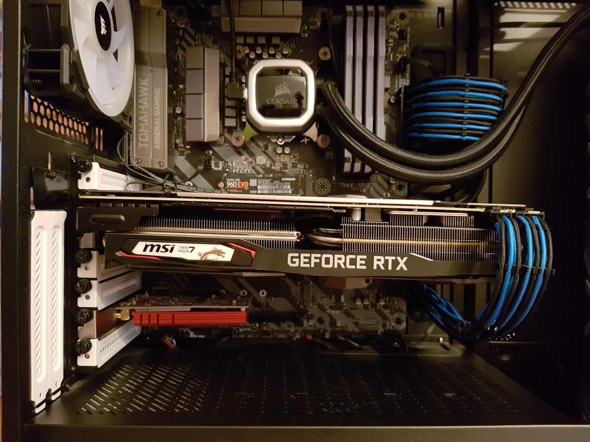

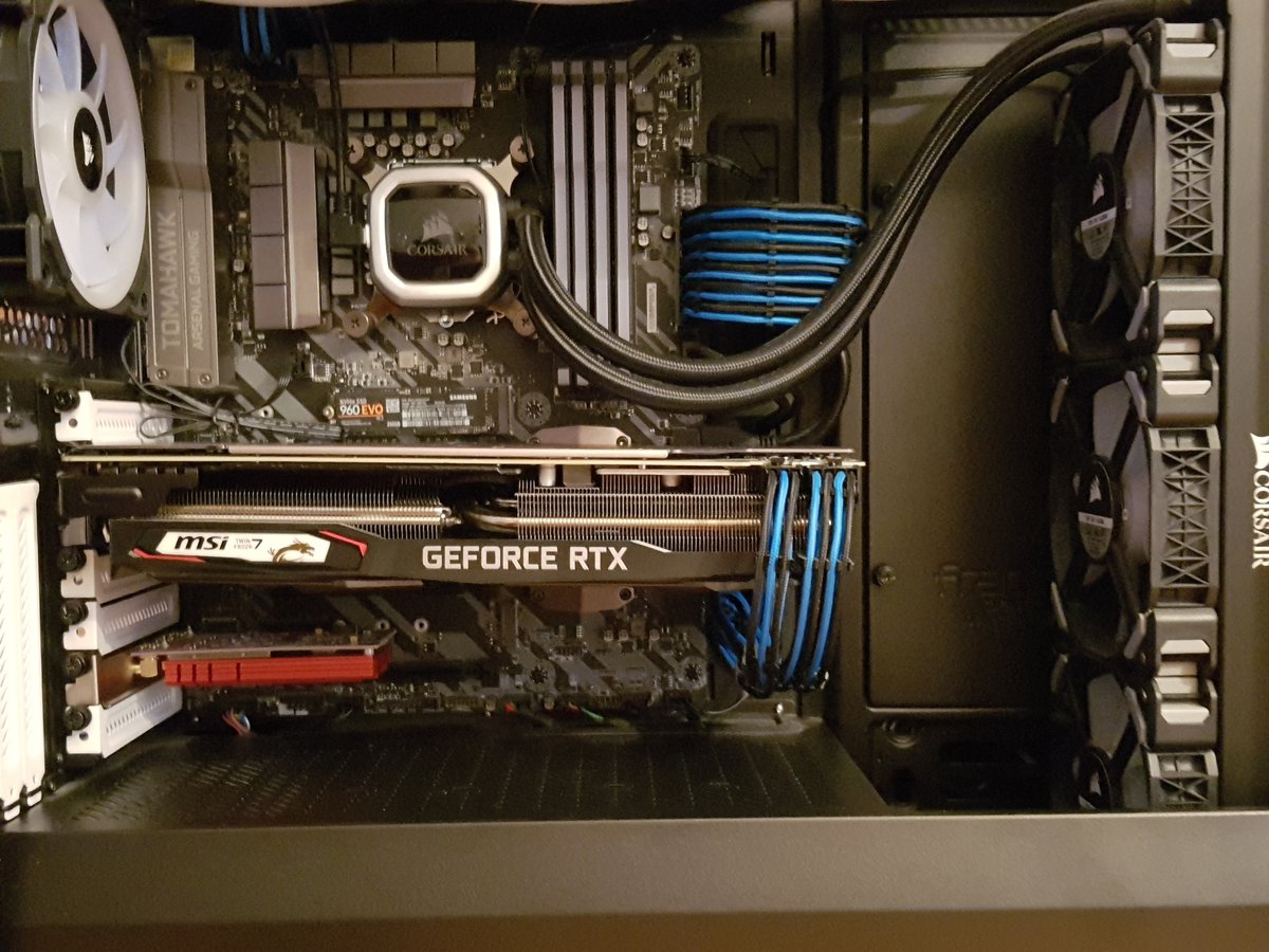

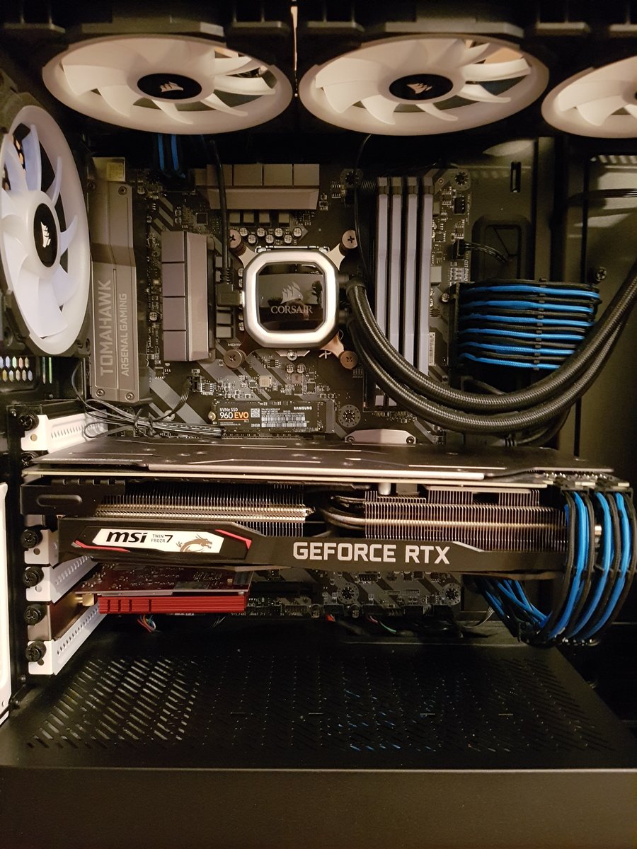

Hei. Jeg lurer på om det har noe å si hvor skjevt grafikkortet er, eller om det er "farlig".
Det er ganske tungt så er vel derfor det skjer
Bilde ble ikke så bra, men håper dere ser
"GPU Sag" er ganske vanlig. Det du kan gjøre, er å sette inn en liten skrue på oversiden av tappen fra skjermkortet som stikker ut på baksiden av hovedkortet.
Så da er det ihvertfall ikke "farlig"/skadelig?, går egentlig fint?
Er mest bekymret for at dette er skadelig og kan ødelegge f.eks. grafikkort

15 minutes ago, Mumriken said:
Ganske sikker på det ligger "anti sag bracket" i esken til skjermkortet ditt
Mitt MSI RTX kort hadde hvertfall det ?
Du har rett i det ja, men det er ikke plass grunnet nettverkskortet
Ikke om du bruker det nederste pci-e sporet til nettverkskortet?
Endret av Mumriken
En plastbit eller strips fikser saken om du er bekymret, eneste måten du skal klare å virkelig ødelegge noe er om du mister kabinettet i bakken og vekten til skjermkortet ødelegger PCI slotten.
