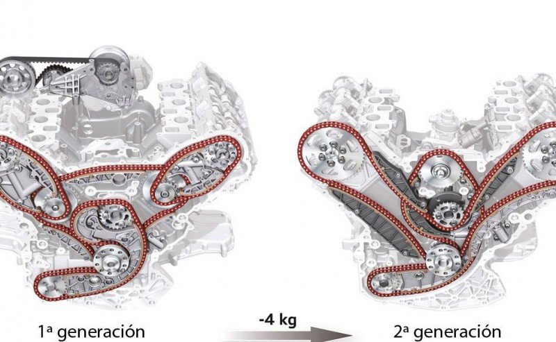

joka Skrevet 2. januar 2020 Skrevet 2. januar 2020 (endret) den "nye" V6 motoren havarerer... gjelder både bensin og diesel... bytte register koster rundt 50.000 VAG kom med en generasjon 2 motor som er bra... se bildet, røsk av motordekslet... er dieselpumpa foran er det gen 1... styr unna Endret 2. januar 2020 av joka

Welhaven Skrevet 2. januar 2020 Forfatter Skrevet 2. januar 2020 joka skrev (41 minutter siden): den "nye" V6 motoren havarerer... gjelder både bensin og diesel... bytte register koster rundt 50.000 VAG kom med en generasjon 2 motor som er bra... se bildet, røsk av motordekslet... er dieselpumpa foran er det gen 1... styr unna Dette er en 2007 modell, så ganske sikker på at det er 1. generasjon V6 ja. Da blir det absolutt mindre aktuelt for vil ikke risikere kostnader på 50.000 for en bil som kommer på rundt 60.000... Er det trolig at kjedet ryker selv ved hyppige olje- og filterskift også?
