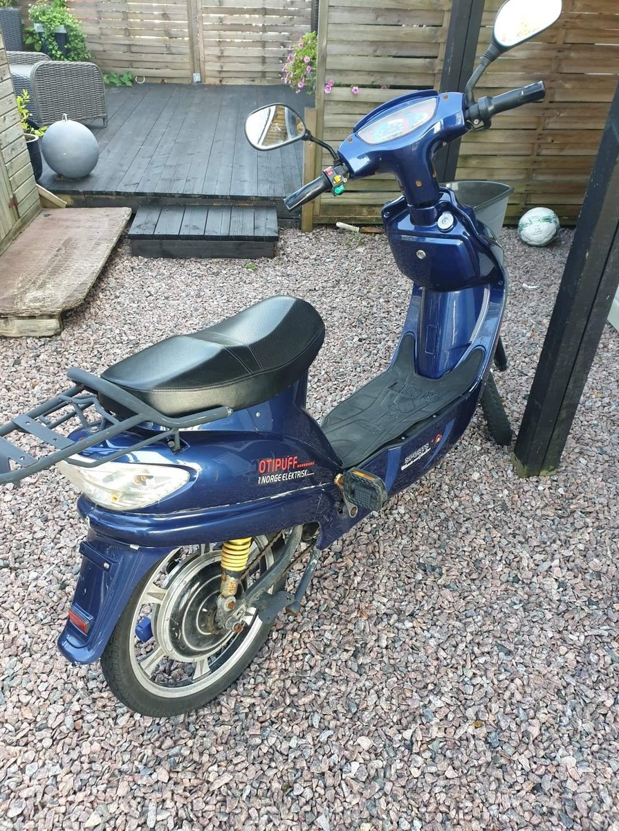

Jeg har en elsykkel (som er trimmet så regnes som et motorkjøretøy, derfor la jeg det ut her)
Det er en Scootipuff som går i 28 på håndgass, å originalt går den  25 på pedal og 6 på håndgass (som er reglene)
Jeg kjøpte denne trimmet til 25 fraførav så vet jeg ikke hva som er gjort (eller hvor det er noe sperre) for at den skal gå fortere. Men plutselig en dag jeg var rundt å kjørte så gikk den i 28, å etter det har den alltid gått i 28. Å det er ikke speedometeret som måler feil (at den viser 28 når den går 25), siden har målt med andre kjøretøy sine speedometre. Så lurer på hva som gjør at den plutselig går 3kmt fortere? har ikke gjort noen modifikasjoner.
og denne er 250w 48v, kan man ikke få de til å gå i 32ish? i nord-amerika (og sikkert flere plasser) så er det max grense på 20mph (32kmt) og har settt det på 250w 48v sykler der å. Hvordan får man de til å gå fortere? Uten ny motor eller batterier/controller.
Å man måler vel watt med amp (AH) x volt. Jeg har 4stk 12ah batterier
12ah x 48v = 576watt (eller regner jeg feil her?). Kan man få de til å trekke i 576watt? å er det noen andre sperrer på scooteren? føler jeg leste om folk med scootipuff i 40kmt?
