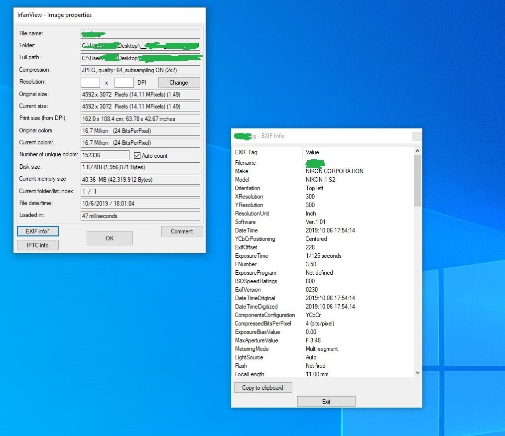

G Skrevet 11. januar 2020 Skrevet 11. januar 2020 (endret) Jeg ønsker ikke å påberope meg noen ekspertise. Men, jeg tipper at Exif-info ikke er tilstrekkelig til at det viser på dine bildeeksemplarer du har mottatt. Enten avsender eller du har ryddet de detaljene av veien, eller at siste produksjonsinstans f.eks. kamera, fotoredigeringsprogramvare ikke har lagt med disse data. Eksempel som jeg lovet ligger nedenfor, for hvordan Exif-knappen dukker opp i Irfanview. Jeg vil påstå da at Irfanview halvveis eller fullveis egner seg litt som et forensic tool da.. Endret 11. januar 2020 av G Var et filnavn jeg ønsket å stryke ut, som jeg hadde glemt i vindu 2

G Skrevet 11. januar 2020 Skrevet 11. januar 2020 (endret) 17 minutes ago, tepe2 said: Jeg hadde håpet at mobilene leverte fra seg en slags unik id så man hadde mulighet til å skille dem fra hverandre. Lover deg ikke noe på det du spør etter der. Men, la oss si du får noen som har nøyaktig samme modell og produksjonsuke på modellen, f.eks. fra en butikkutstilling av svart, blå, hvit, rosa, gull modell. Så burde det jo gå an å sammenlikne fotoene i fra et par utgaver av modellen og lete etter unik data som knytter enheten til fotoet. Edit: Du kan jo også leke deg med dine egne fotoenheter. Kanskje du så avslører den unike "identifier" feltet innbakt i Exif-datasettet (altså hvilket felt det er i f.eks. Irfanview-presentasjonen). Edit2: Jeg ser at det ligger et eget felt for GPS-data i Irfanview-presentasjonen av Exif-datasettet. Jeg vet med hånden på hjertet at mitt Nikon-kamera ikke har GPS-sporing, så disse data kan heldigvis derfor ikke bli bakt inn. Men bildefilen har derfor fått et tomt datafelt under GPS. Edit3: Det ligger et serial number innbakt som kameradata. Så det ser ut til å kunne finnes en unik ID i et Exif-datasett. Så det å besvare spørsmålene dine gir økt innsikt hos meg selv. Takk tilbake for at du turte å spør om råd og hjelp da. Endret 11. januar 2020 av G
