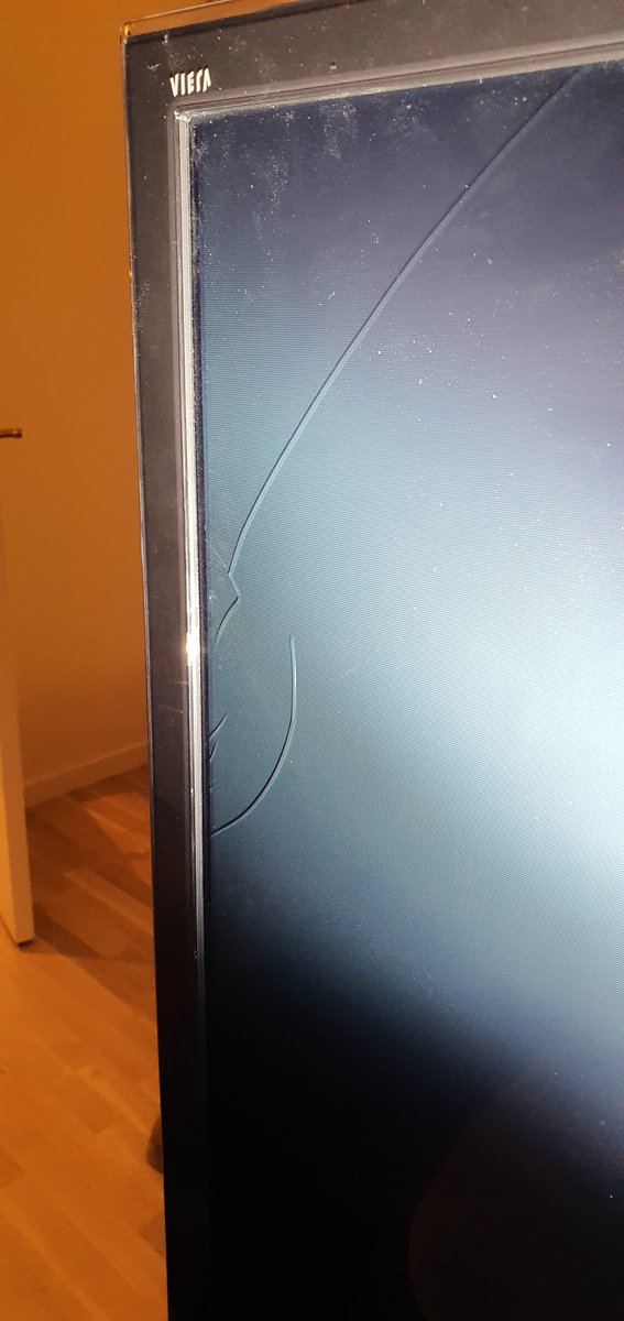

Da jeg tok på meg hodelykta for å begynne å skru ut skruene, så jeg hva som var feilen med TVen.
Se vedlagte bilde.
Seriøst. Jeg så ikke sprekkene uten hodelys.
Jaja. Plutselig kostet VR'en til unga mer enn først planlagt (for jeg har hørt de har truffet den for ikke så lenge siden, så det er nok mest sannsynligvis slik den har sprekt)
(får skylde på meg selv lot TVen stå langt fremme. Den skulle vært hengt opp på veggen, men så langt kom jeg aldr)

Sitter igjen med funksjonabel fjernkontroll og masse bruktbart elektronikk inni TVen (bl.a power supply board).
Hvis noe vil ha, så si fra innen "dritten" forsvinner på dynga. Jeg bor i Lier.
"Dritten" var en Panasonic 65 3D Plasma TV TX-P65ST50Y (som jeg var veldig glad i)
