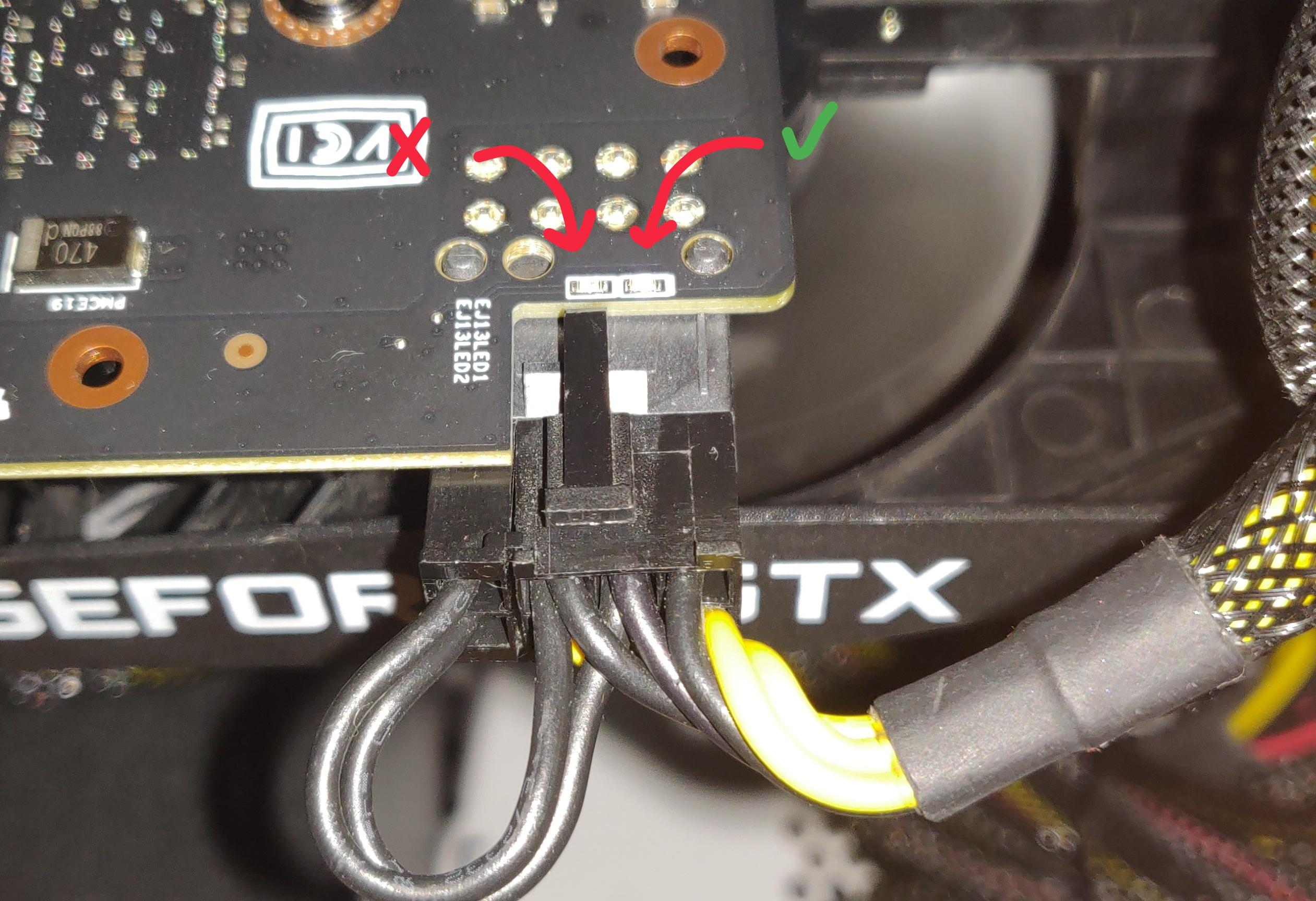

David Moe Skrevet 9. november 2019 Skrevet 9. november 2019 Har byttet fra et Asus dual OC 560Ti 1gb til ASUS GeForce GTX 1660 Ti DUAL OC 6gb, og nå sliter jeg med å få på maskinen. Hender seg jeg får den igang i safe mode (eller low res mode?) av og til. Første jeg tenker selv er for svak PSU. Kortet krever 450W og jeg har 500W, men den begynner å bli gammel (ca 7 år). Trudde uansett det nye kortet skulle være mere energi-effektivt enn det gamle. Får igang maskinen med integrert grafikk og ny GPU plukket av. Noen som har råd? Kortet piper regelmessig under oppstart. Kommer til Windows logo før det går ett litt lengre pip og signalet faller ut. På bildet er PCI kontakten jeg bruker. Kun 1 av 2 lys lyser over kontakten. Usikker på om dette har noen betydning Hva jeg har gjort/prøvd: -Fjernet gamle drivere med egen software -Installert nye drivere -Byttet på RAM brikker -Slått av på PSU og tappet maskinen for reststrøm -Prøvd gamle drivere -Satt inn det gamle kortet, funket normalt.
sedsberg Skrevet 9. november 2019 Skrevet 9. november 2019 Hvis kun ene lyser så har du jo problemet. Enten defekt strømforsyning eller kabel, eller for svak strømforsyning. Prøv annen strømkabel eller annen PSU.
geir__hk Skrevet 9. november 2019 Skrevet 9. november 2019 Om du har en PSU som er 7 år gammel og attpåtil kun er marginalt over grensen, da vil jeg si at løsningen her er utskifting av strømforsyning - til en større modell. Ta også en kikk på hovedkortet og se til at det ikke er kondensatorer som er synlig defekte. Les f.ex her: https://www.geeksinphoenix.com/blog/post/2013/08/11/How-to-check-your-desktop-computer-for-failed-capacitors.aspx
Kyrre S. Skrevet 9. november 2019 Skrevet 9. november 2019 (endret) PSU ja. Eller HK som ikke gir nok effekt på pcie sporet. Har merket det på en del eldre HK. En god 500W skal i utgangspunktet ha null problem med å dra det der, men når jeg ser på den pcie kabelen er det ikke highend du har der, og den er attpåtil gammel blitt. Endret 9. november 2019 av Kyrre S.
Kyrre S. Skrevet 9. november 2019 Skrevet 9. november 2019 øøh ... vent nå. Er ikke 2 pin på feil side av 6 pin der?!
sedsberg Skrevet 9. november 2019 Skrevet 9. november 2019 øøh ... vent nå. Er ikke 2 pin på feil side av 6 pin der?! Nei, er korrekt.
Kyrre S. Skrevet 9. november 2019 Skrevet 9. november 2019 Nei, er korrekt. Stemmer. Headeren som er opp/ned ift min her.
