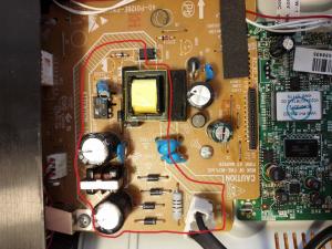

^fmj Skrevet 10. oktober 2019 Skrevet 10. oktober 2019 (endret) Har en blu-ray-spiller der skuffen ikke kommer ut, spilleren fungerer. Har hatt det oppe og satt i en film og det fungerte helt fint, men litt tungvint å være nødt til å bytte slik hver gang. Noe mekanisk som har hengt seg opp, dessverre må jeg demontere hele spilleren for å få ut skuffen som holder platen for å komme til. Spørsmåler er da om det ligger lagret skummel spenning i noe på kretskortet (se bildet)? Laseren er grei, har ikke tenkt å plugge i støpselet mens jeg har av lokket. Endret 10. oktober 2019 av ^fmj
Hårek Skrevet 10. oktober 2019 Skrevet 10. oktober 2019 Det er sannsynlig at det er spenning på kondensatorene, det kan det være ca 300V lenge etter at strømmen er koblet fra. Det gjelder de to sorte sylindrene nede til venstre. Denne spenningen vil være avgrenset til et lite område på kretskortet.

sedsberg Skrevet 10. oktober 2019 Skrevet 10. oktober 2019 Alt innefor den røde sirkelen kan ha høy spenning. Omtrent opp til 300V som nevnt tidligere. Spesielt de to store kondensatorene til venstre.
^fmj Skrevet 10. oktober 2019 Forfatter Skrevet 10. oktober 2019 Takk for svar, den advarselen på kortet er klar. Better safe than sorry. Ikke noe hasteprosjekt dette, om den får stå i en uke? Jeg må uansett ha ut kortet for å komme til med voltmer for måling av spenningen. Søkt rundt og skjønner at det er mange variabler, men om noen har erfaring med gitt problemstilling.
sedsberg Skrevet 10. oktober 2019 Skrevet 10. oktober 2019 Er bare å demontere kortet så lenge du holder fingrene unna området jeg sirkla inn. Når du kommer til på baksiden kan du ta et skrujern, tang eller saks eller lignende og kortslutte polene på de to kondensatorene. Det er ikke spesielt farlig om du får et lite støt. Bare ubehagelig. Kondensatorene er sansynlivis godt utladet selv på bare få sekunder.
Hårek Skrevet 10. oktober 2019 Skrevet 10. oktober 2019 Ikke så lenge siden jeg fikk støt av en slik kondensator. Ubehagelig, men neppe farlig - det er lite energi. Går an å fjerne ladningen ganske kjapt ved å kortslutte over pinnene til kondensatoren, på undersiden av kretskortet. Det blir da et smell og en gnist, og et svimerke på kortet. Har man en motstand er det en 'penere' måte å gjøre det på, men det har lett for å bli en korslutning uansett når man forsøker å treffe pinnene
