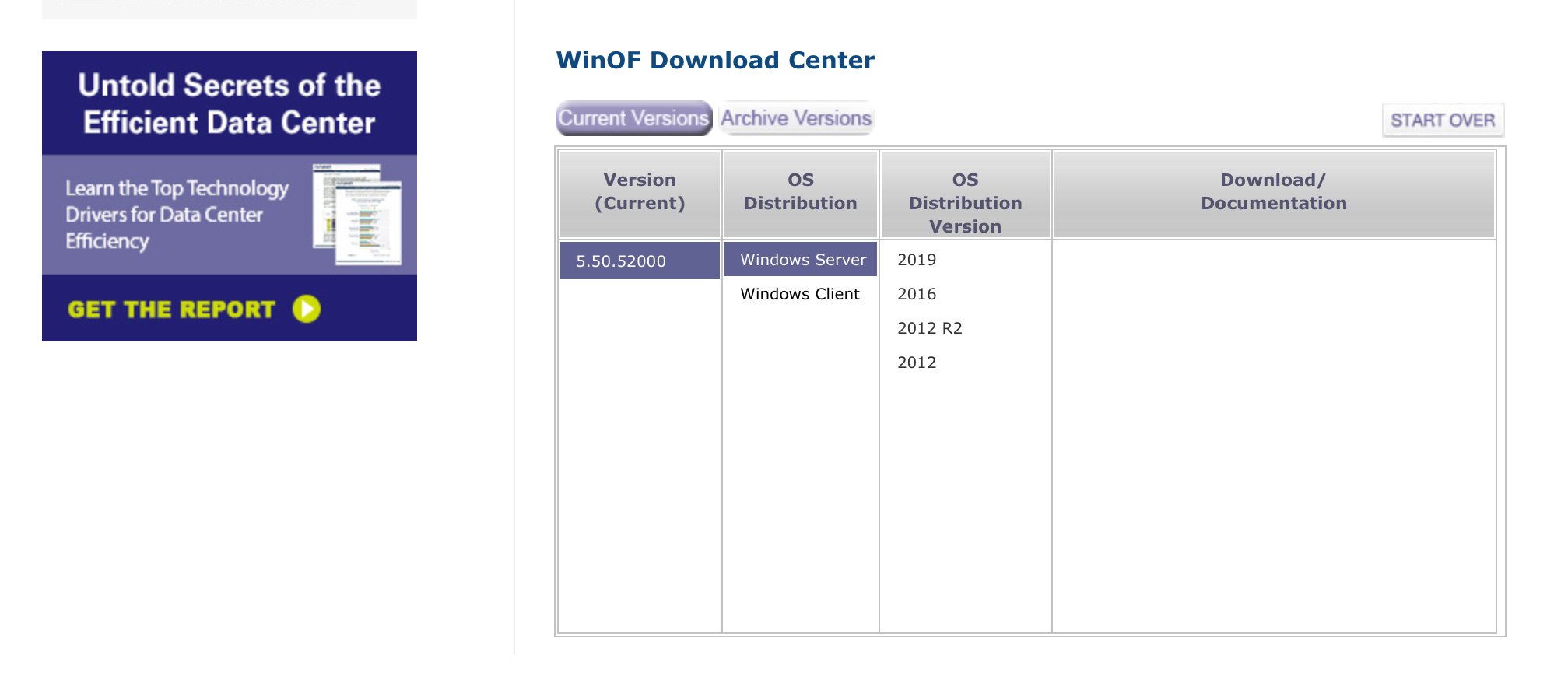

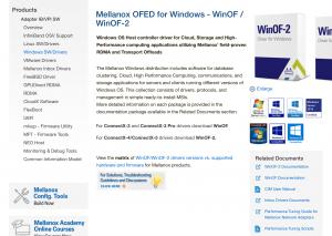

Syar-2003 Skrevet 26. september 2019 Skrevet 26. september 2019 Ifølge produsenten skal du ha driver WinOF for ConnectX-3 kort (MCX313A..) https://www.mellanox.com/page/products_dyn?product_family=32&mtag=windows_sw_drivers Og der står det Win 2012,2012R2, 2016 og 2019 for driver 5.50.5200
ilpostino Skrevet 26. september 2019 Forfatter Skrevet 26. september 2019 Ifølge produsenten skal du ha driver WinOF for ConnectX-3 kort (MCX313A..) Og der står det Win 2012,2012R2, 2016 og 2019 for driver 5.50.5200 Ja, der ser du Drev å så på dette tidligere i dag. Jeg ser på meg selv for å være en veldig teknisk oppegående person men da jeg leste meg opp på den type kort og kabler tidligere i dag innså jeg hvor lite jeg skjønte. Jeg antar samme driver funker på dette kortet? (planen er å ha den med singel port på klientmaskinen og den med dual port i en server. ved å ha to porter tar jeg høyde for framtidige oppdateringer med å kunne ha direkte tilkobling til to maskiner)
Syar-2003 Skrevet 26. september 2019 Skrevet 26. september 2019 Står jo at driveren funker med alle ConnectX-3 kort. Men for å være sikker på forhånd må man vel se på PCI/Dev ID i INF filen til driveren.
