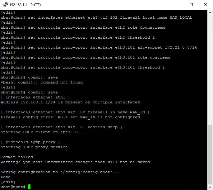

Jeg har handlet inn litt utstyr i håp om å få fjernet dette Altibox-utstyret én gang for alle. Kjøpt Edgerouter 4 og en Unifi Switch 60W 8-porter pluss noen Unifi APer. Har også handlet inn SFP-modul samt overganger og patchesnor. Alt ble koblet opp uten noen særlige problemer. Fått svært god hjelp her på diskusjon.no (takk igjen FranZe :love: ) der jeg har fått en oppskrift med ferdig utfylt tekst samt instruksjoner på hvordan jeg skal bruke putty, men kommer til kort allerede på først klipp-lim:
(Satt PC til 192.168.1.5 og koblet til eth0. Fiber er ikke koblet opp på skjermbildet, men får samme feil uansett. Har også nyeste firmware)

Får da dette:

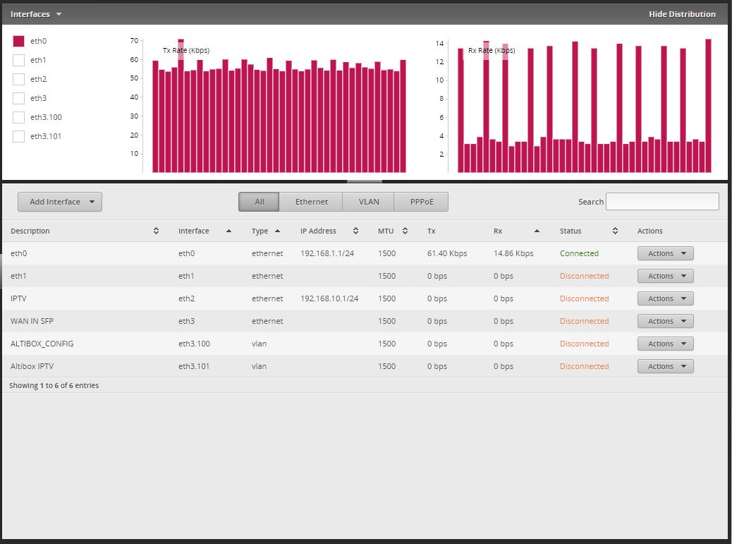

og EdgeOS ser slik ut:
Ser ut som den ikke vil gi meg vlan 102 pga "rules" og at jeg får "commit failed" på saven. Antar at det bare betyr at Routeren rett og slett ignorerer vlan 102-oppsettet? For den dukker aldri opp i EdgeOS.
Må innrømme at jeg er grønn på dette, så lurte på om jeg kunne fått litt hjelp til hvordan jeg kan komme meg videre herfra?

Løste det tilslutt. Men FranZe på telefonen så kjørte jeg basic setup først der jeg fikk satt opp internett (WAN+2LAN2) der vi spesifiserte VLAN på eth3.102, og etter det kjørte vi kommandoene hver for seg :)
