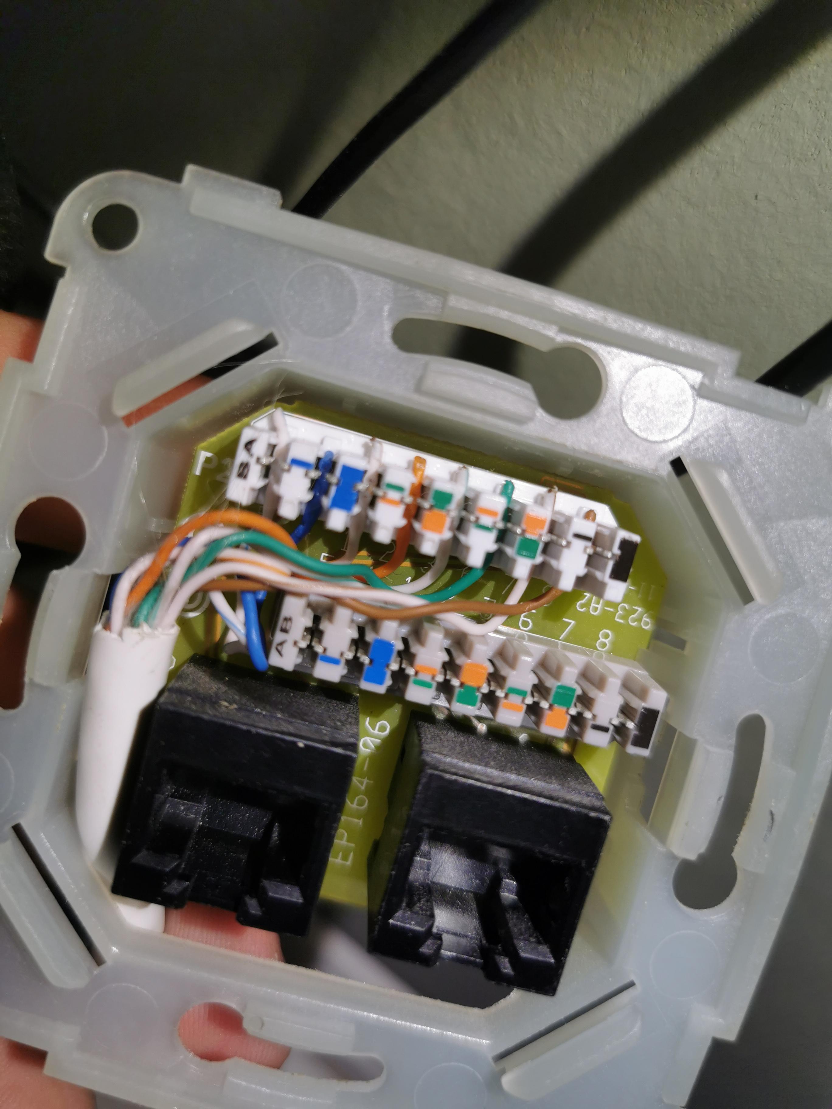

cashspenn Skrevet 24. august 2019 Del Skrevet 24. august 2019 Hei jeg har cat 6 kabel opp til en elko boks som er i veggen med to ethernet uttak. Når jeg kjører laptoppen min på speedtest oppnår jeg riktig hastighet når jeg kjører min nye stasjonære tar det rundt 20 min før den registrer kabelen og jeg oppnår hastighet på 1 Mbit. Noen som har en god forklaring. Windows 10 på begge maskiner. Legger ved bilde av koblingen. Kan det være noe feil der? På fårhånd tusen takk Lenke til kommentar https://www.diskusjon.no/topic/1853060-elko-rj45-kobling/
FranZe Skrevet 24. august 2019 Del Skrevet 24. august 2019 og du bruker kabelen i samme port? For etter hva du viser til så har du bare ene uttaket aktivt. Skal du benytte deg av begge utgangene må du ha to kabler Lenke til kommentar https://www.diskusjon.no/topic/1853060-elko-rj45-kobling/#findComment-25049210
sedsberg Skrevet 24. august 2019 Del Skrevet 24. august 2019 Det ser riktig ut i boksen. Hvordan er det koblet i andre enden? Lenke til kommentar https://www.diskusjon.no/topic/1853060-elko-rj45-kobling/#findComment-25049215

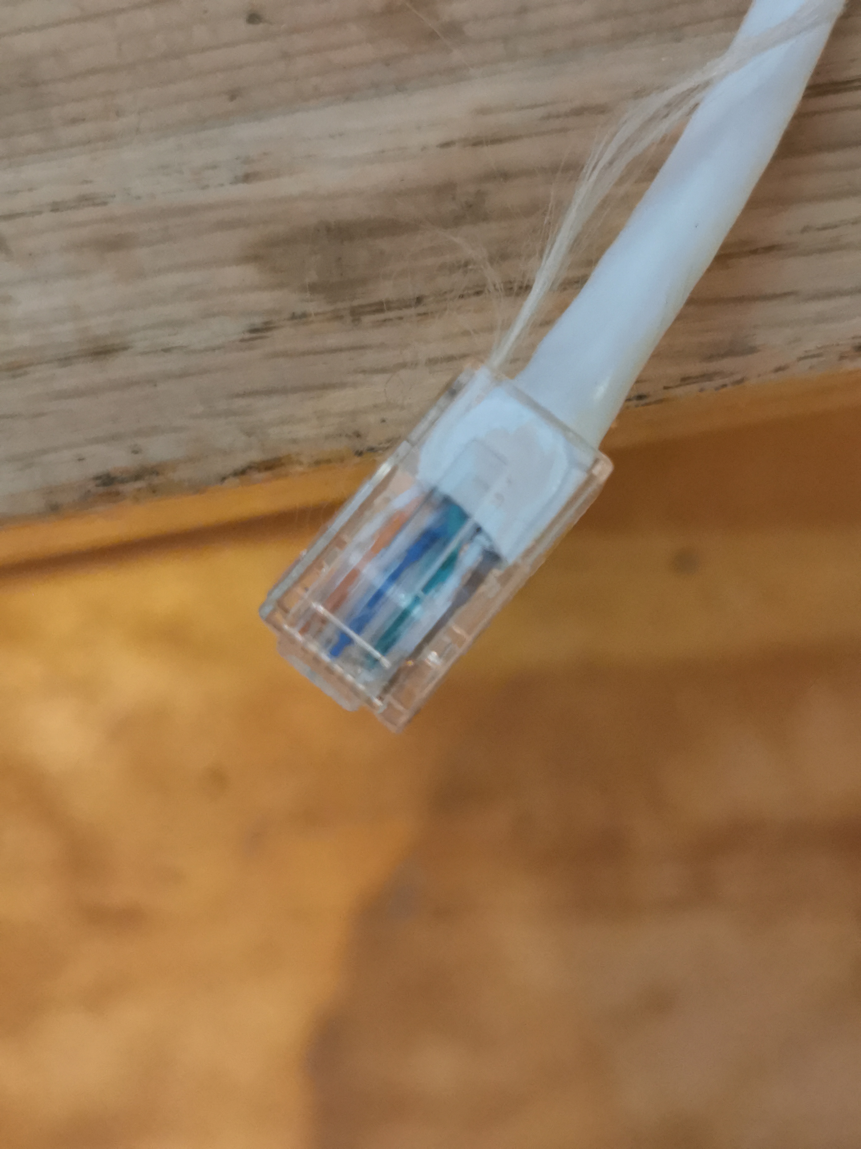

cashspenn Skrevet 25. august 2019 Forfatter Del Skrevet 25. august 2019 Ja har bare et aktivt og bruker kun et pr nå. Kanskje jeg legger en kabel til etterhvert. Andre enden går inn i switch og ser slik ut. Se bilde Lenke til kommentar https://www.diskusjon.no/topic/1853060-elko-rj45-kobling/#findComment-25049468

nomore Skrevet 25. august 2019 Del Skrevet 25. august 2019 (endret) Du har rekkefølgen feil på lederene. Rett rekkefølge på B-standarden er når du ser ned på pluggen ovenfra med klips ned, ledning mot deg og plugg fra deg - fra venstre til høyre: - halv oransje - oransje - halv grønn - blå - halv blå - grønn - halv brun - brun Bruk den rekkefølgen på pluggen. Det er samme rekkefølge/standard du har i veggkontakten Endret 25. august 2019 av nomore Lenke til kommentar https://www.diskusjon.no/topic/1853060-elko-rj45-kobling/#findComment-25049484
nomore Skrevet 25. august 2019 Del Skrevet 25. august 2019 En annen ting som er verdt å merke seg er at du har utstyr(veggkontakt) regnet på installasjonskabel i den ene enden, og så har du utstyr(plugg) beregnet på patchkabel i den andre enden. Det kan gi en del sporadiske feil. En installasjonskabel har hard kjerne og gaflene i veggkontakten du har er laget for å klemme rundt denne kjernen. Bruker du løse tråder her så vil du kunne få bevegelse og dårlig kontakt - og kanskje til og med ikke kontakt innimellom. En patchekabel har myk kjerne bestående av løse tråder, og pluggen du sannsynligvis bruker er laget for å klemme på disse trådene. Bruker du her hard kjerne er det ikke gitt at det er like god kontakt i alle kontaktpunktene og du vil kunne få bevegelse og dårlig kontakt - og kanskje til og med ikke kontakt innimellom. Så dersom du har strekt patchekabel så ville jeg ha byttet til plugg i begge ender om jeg var deg. Eller evnt veggboks i begge ender dersom du har installasjonskabel. Bare et tips som vil kunne fjerne mye frustrasjon i fremtiden med dårlig kabling 1 Lenke til kommentar https://www.diskusjon.no/topic/1853060-elko-rj45-kobling/#findComment-25049519
