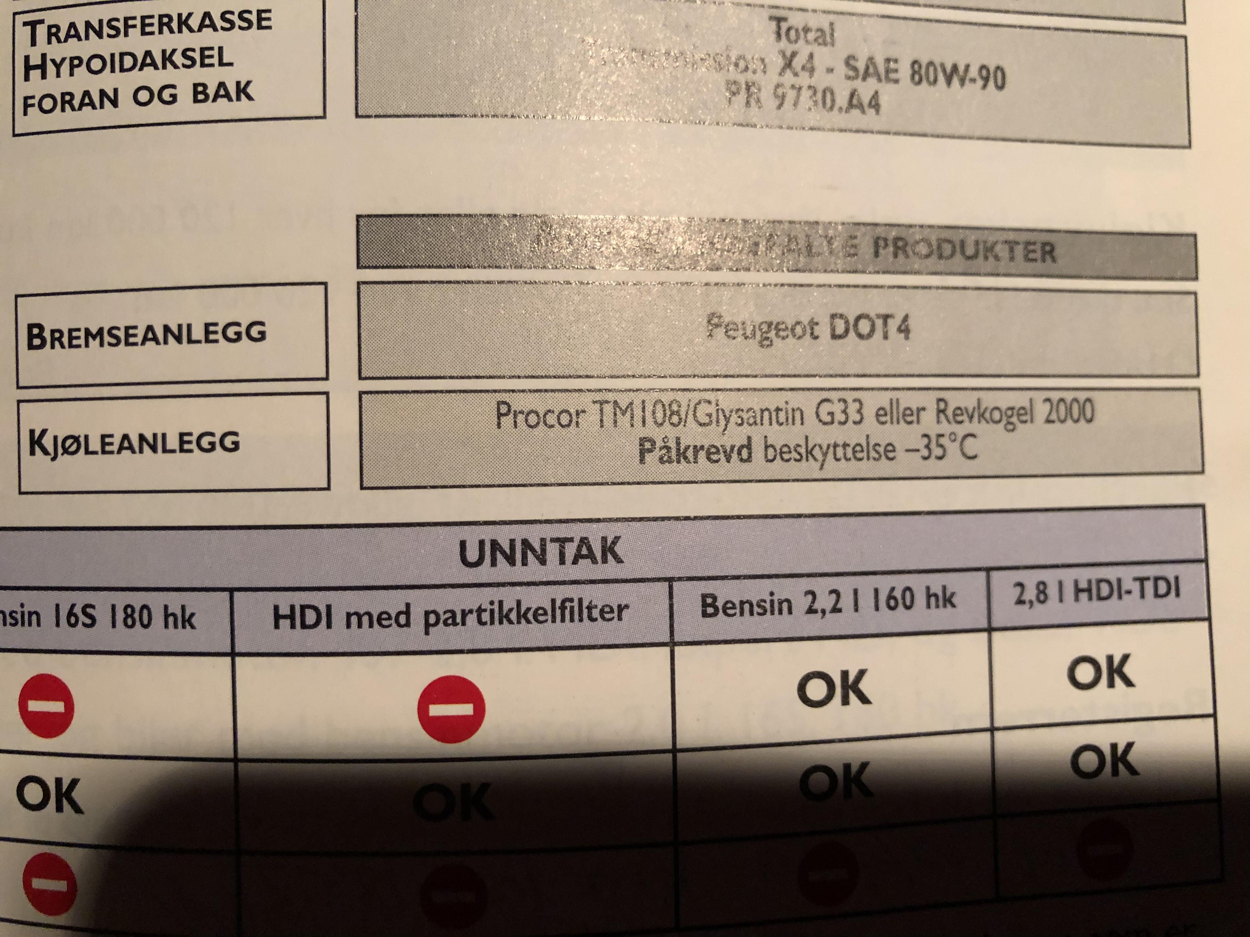

Hei
Hva slags frostvæske trenger jeg til bilen min? Når jeg søker opp de som står i håndboka så er fargen blå. Kan jeg kjøpe hvilke som helst av frostvæske så lenge den er blå?
Frostvæska som er i nå er litt grønn ish... da regner jeh med at den opprinnelig var blå, og ikke rød.
Kan jeg bare dra innom nærmeste bensinstasjon og kjøpe blå frostvæske, eller er det noe annet jeg også må tenke på?
Hadde også være flott med noen bra tips for å enkelt flushe hele systemet og fylle på nytt. Regner med at frostvæska er ganske gammel når den har blitt «grønn»
En tommelfinger regel er blå på ståltopp, rød på alutopp. Står det blå i din håndbok, kan du bruke mer eller mindre hva som helst som har blå farge. Går fint å bruke rød også, men å BLANDE dem blir kaos, det klumper seg nemlig.

Jeg har en Peugeot 307 2004 modell. Usikker på om frostvæska som er i nå er blå eller grønn. Er litt vanskelig å se. Er det noe problem å kjøpe 1 liter med grønn frostvæska på Biltema og blande den med vann? Eller burde jeg dra på en bilsjappe og kjøpe det der?
Blå og grønn kan mikses, rød må holdes utenfor. Før het det at blå=2 år intervall, grønn= 3 år intervall, rød= 5 år intervall.

Har sjekka litt på nett og da kommer det opp både blå og rød til bilen min. Var innom bilverksted og kjøpte rød frostvæske. Han jeg snakka med sa det skulle passe til denne bilen. Så da er det bare å flushe systemet og helle på nytt. Takk for hjelp alle sammen

Har ikke fylt på frostvæske enda, tenkte å ringe bertel o Steen i morgen bare for å være sikker på at jeg fyller riktig type frostvæske. Vet at Peugeot kan være litt kjipe noen ganger... i og med at jeg hadde grønn/blå i og skal fylle rød nå. Kanskje det beste er bare å bytte og få tak i blå? Han jeg kjøpte av virka litt spesiell. Han mente det var Samma det, bare man ikke blanda de. Han sa det gikk bra hvis jeg ikke hadde fått flusha alt heller, for det skada ikke å blande bittelitt. Han sa at rød var best og at blå var dårligere, og at grønn var midt i mellom. Stemmer dette eller er han helt på bærtur?
