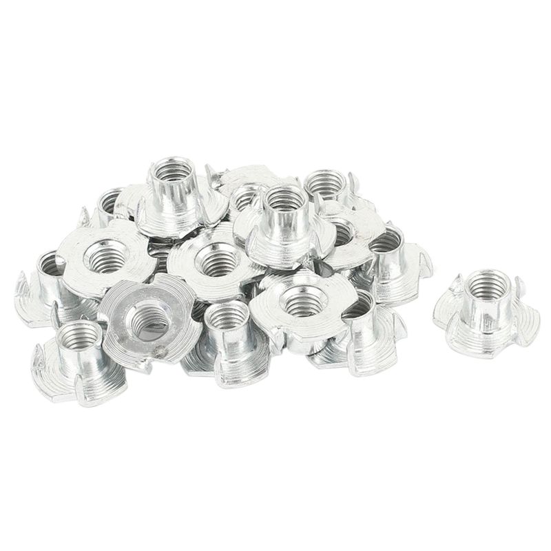

sedsberg Skrevet 25. juli 2019 Skrevet 25. juli 2019 Det er tre du skal skru sammen. Ikke titan-stålplater. Vanlige treskruer fra Biltema hadde holdt i massevis. Kombinert med et bra trelim vil skjøtene bli sterkere enn platene. De boltene der er forresten maskinskruer og fester nesten ikke i det hele tatt i tre.
Villfaren Skrevet 25. juli 2019 Skrevet 25. juli 2019 Før en kjøper inn deler bør en gjøre litt research. Kan fort bli dyrt om en ikkje gidder. De skruene fungerer som sagt ikkje i tre. https://www.google.com/search?ie=UTF-8&client=ms-android-samsung-gs-rev1&source=android-browser&q=treskrue#imgrc=CMBeIkVIxD7WlM: + noe trelim. Blir meget solid skal du se

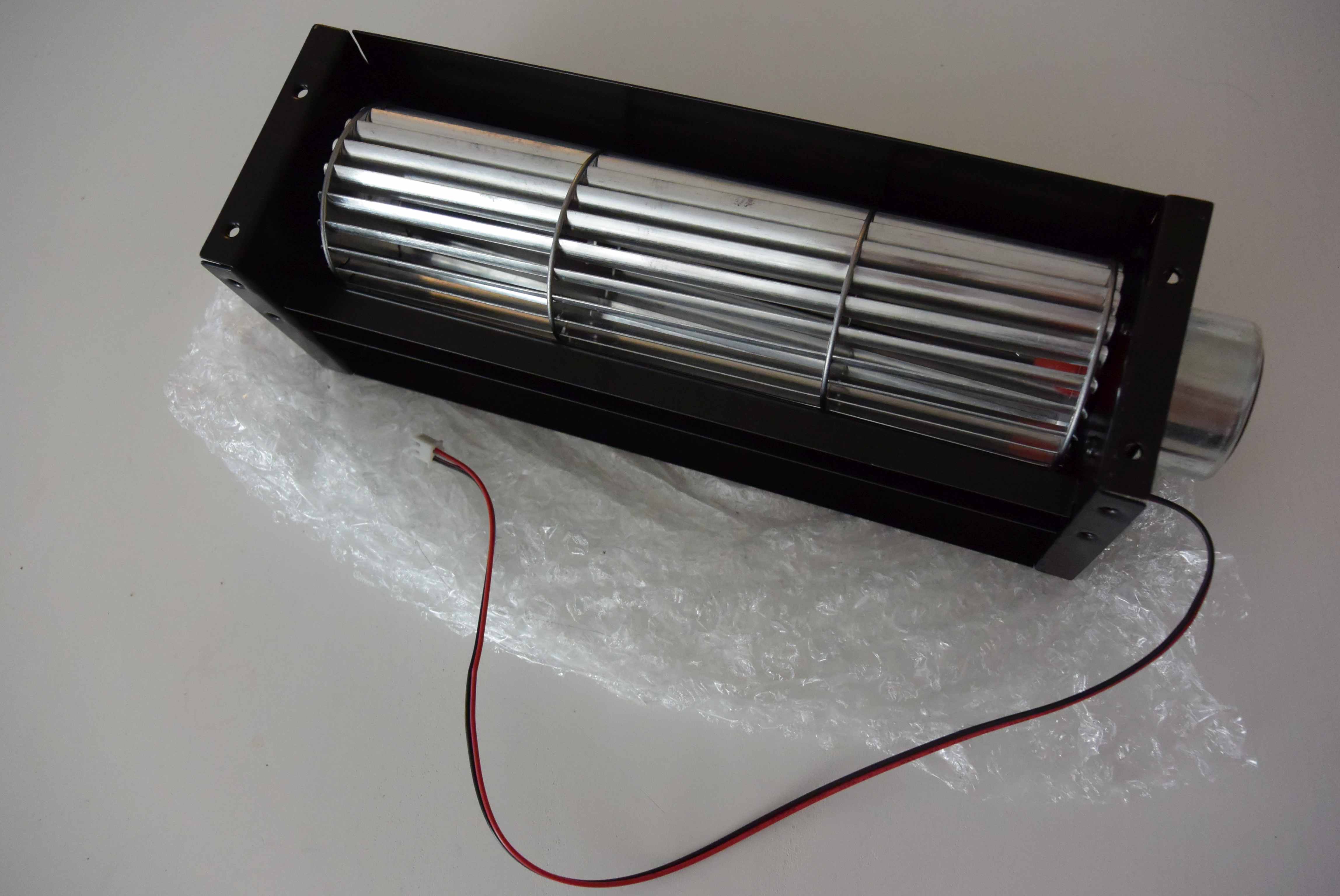

G Skrevet 26. juli 2019 Forfatter Skrevet 26. juli 2019 Nå kom hovedkomponenten i lydkassen. Får begynne med den å se hva luftflyt en kan få ut av det. Har ikke testkjørt den enda, kom nettopp:

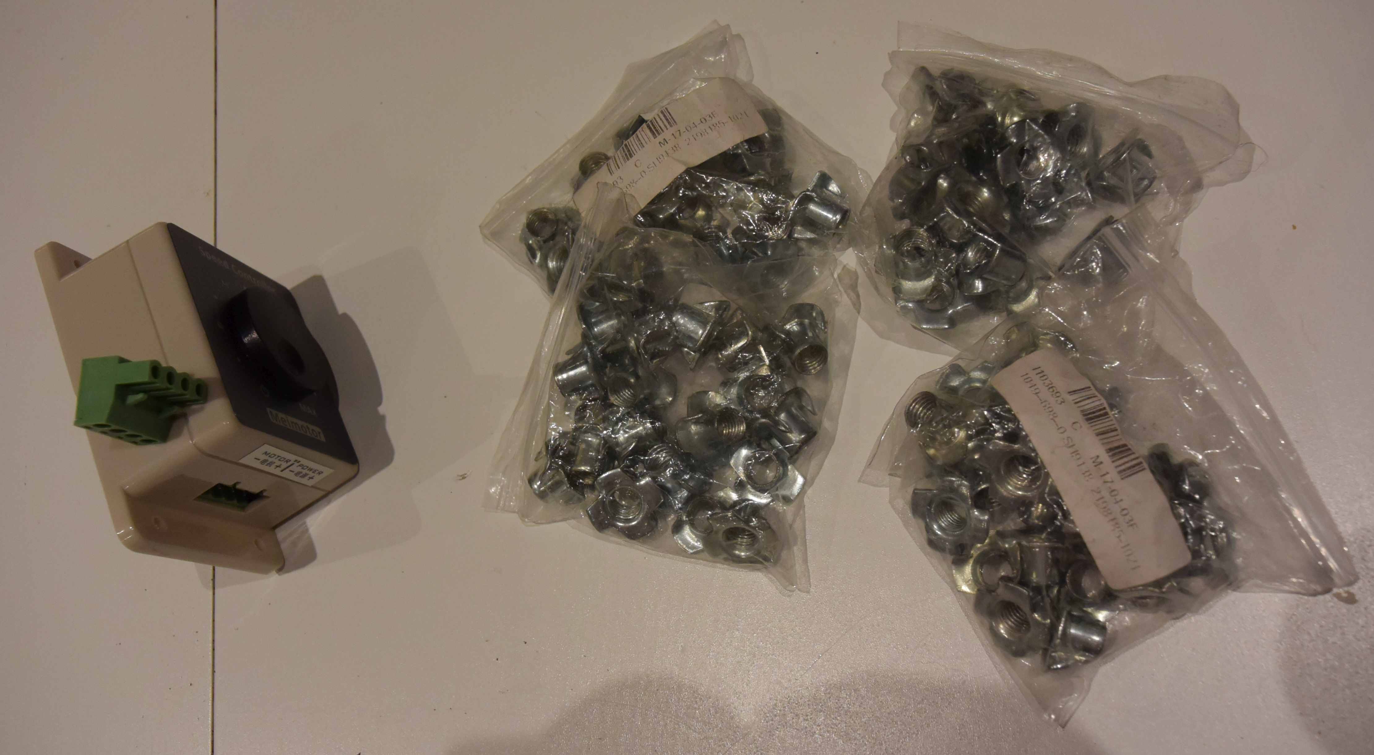

G Skrevet 26. juli 2019 Forfatter Skrevet 26. juli 2019 (endret) Før en kjøper inn deler bør en gjøre litt research. Kan fort bli dyrt om en ikkje gidder. De skruene fungerer som sagt ikkje i tre. https://www.google.com/search?ie=UTF-8&client=ms-android-samsung-gs-rev1&source=android-browser&q=treskrue#imgrc=CMBeIkVIxD7WlM: + noe trelim. Blir meget solid skal du se Oops, jeg hadde ikke forventet svar og råd på de skruene. Jeg har middels mekanisk erfaring og forstod valget mitt. Skal forklare. Derfor bestillet jeg disse treankerne samtidig: Mye rart man kan bestille fra Kina. Har ikke kjøpt denne, men frister litt Endret 26. juli 2019 av G
Villfaren Skrevet 26. juli 2019 Skrevet 26. juli 2019 Hehe kjøp den! Men bra du kjøpte ankre. Men treskruer hadde holdt i massevis :-) 1
sedsberg Skrevet 26. juli 2019 Skrevet 26. juli 2019 Skal ikke slike treankre slås inn på baksiden av hva enn du skal skru fast til? Hvordan får man det til med en kasse? 1
Valotunk Skrevet 26. juli 2019 Skrevet 26. juli 2019 Skal ikke slike treankre slås inn på baksiden av hva enn du skal skru fast til? Hvordan får man det til med en kasse? De skal nok det, ellers har de liten eller ingen funksjon. Treskruer og lim ville som dere har vært inne på vært billigere, enklere og ikke minst bedre.
sedsberg Skrevet 26. juli 2019 Skrevet 26. juli 2019 https://www.sloyd-detaljer.no/sortiment/reparere-oppbevare/lim-limpistoler/trelim/cascol-polyuretanlim-1570?gclid=Cj0KCQjwyerpBRD9ARIsAH-ITn-RfmI0hW6aAS14df1cVM1lnyHdQegVtI16p3qXupal6qCXf7hk3dwaAlUcEALw_wcB Tror det var dette limet og treskruer fra Biltema vi brukte til å lage høyttalerkasser. De kassene fikk du knapt i fra hverandre med slegge etterpå.
G Skrevet 26. juli 2019 Forfatter Skrevet 26. juli 2019 (endret) Skal ikke slike treankre slås inn på baksiden av hva enn du skal skru fast til? Hvordan får man det til med en kasse? Skjønner ikke problemstillingen. Rammen i vedlagt foto er ikke min. Men var noe sånn jeg hadde i tankene, altså en innvendig ramme som kles med plater og noe lydmatter mellom rammefirkantene. Da burde ankeret få feste: Kommer selvsagt til å lage rektangelramme framfor kuberamme. En ting er sikkert og det er at det er mange måter å gjøre noe på Tenker at spesiellt bunnplaten får ekstra styrke ved bruk av bolter. (sånn med tanke på løft og flytte den) Elles så kunne nok treskruet blitt benyttet på resten av sidene. Edit: Siden jeg kun har 20 stk. bolter, så kommer jeg til å prioritere bunnplate og topplate for boltebenyttelsen foran alt som har med sider å gjøre. Kommer til å montere håndtak på topplaten og da må den også tåle hele vekten. Endret 31. juli 2019 av G
Valotunk Skrevet 26. juli 2019 Skrevet 26. juli 2019 https://www.sloyd-detaljer.no/sortiment/reparere-oppbevare/lim-limpistoler/trelim/cascol-polyuretanlim-1570?gclid=Cj0KCQjwyerpBRD9ARIsAH-ITn-RfmI0hW6aAS14df1cVM1lnyHdQegVtI16p3qXupal6qCXf7hk3dwaAlUcEALw_wcB Tror det var dette limet og treskruer fra Biltema vi brukte til å lage høyttalerkasser. De kassene fikk du knapt i fra hverandre med slegge etterpå. Man skal ikke undervurdere styrken i trelim. Jeg limte en gang 3 stk. glattkant 15x95mm sammen for å få 15x285mm med Casco lim. Prøvde å bryte de fra hverandre igjen etterpå og da brakk de på helt andre steder enn der jeg hadde limt. Kun lim og tvinger. 1
G Skrevet 26. juli 2019 Forfatter Skrevet 26. juli 2019 (endret) https://www.sloyd-detaljer.no/sortiment/reparere-oppbevare/lim-limpistoler/trelim/cascol-polyuretanlim-1570?gclid=Cj0KCQjwyerpBRD9ARIsAH-ITn-RfmI0hW6aAS14df1cVM1lnyHdQegVtI16p3qXupal6qCXf7hk3dwaAlUcEALw_wcB Tror det var dette limet og treskruer fra Biltema vi brukte til å lage høyttalerkasser. De kassene fikk du knapt i fra hverandre med slegge etterpå. Tror du får enda sterkere lim også. Rimelig på Biltema. Tror følgende vare minner om Tec7 sine egenskaper. Lol https://www.biltema.no/bygg/kjemikalier/ovrige-kjemikalier/bt-multibond-2000028571 Fås også i flere farger, blant annet mye anvendelige hvit og grå (og svart farge dersom man noensinne får behov for det): Endret 26. juli 2019 av G
Valotunk Skrevet 26. juli 2019 Skrevet 26. juli 2019 For å lime tre mot tre er det ingenting som slår trelim. Tek7 og andre tilsvarende MS-polymer baserte produkter er ikke i nærheten. Til mye annet derimot er de uslåelige. 1

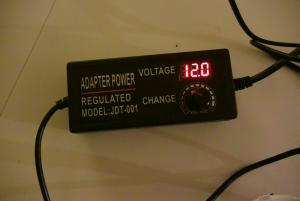

G Skrevet 29. juli 2019 Forfatter Skrevet 29. juli 2019 (endret) Da var disse delene kommet i hus. Vet ikke hva jeg vil bruke den viftestyringen til. Kan bruke den på et annet prosjekt om jeg har lyst. Men kan være greit å kunne individuellt styre en vifte med den også på fast innstilling. Får se. Den kan uansett brukes i påvente av det andre dersom det ankommer sent. Venter forresten på power til å drive dette likestrømsutstyret, så uten det gidder jeg ikke å begynne å snekre. Prosjektet er nok uansett 4'de-5'te prioritetsoppgaver Fy fader så rask transporten i fra Kina har vært denne sommeren. Har jo knappt gått 14 dager siden jeg startet denne diskusjonstråden/prosjektstråden, og allerede noe er i hus. Endret 31. juli 2019 av G
sedsberg Skrevet 29. juli 2019 Skrevet 29. juli 2019 Som sagt så ville jeg heller gått for mekanisk redusering av viftestøyen med lydfeller framfor å redusere luftmengden. Men du kan jo prøve begge deler.

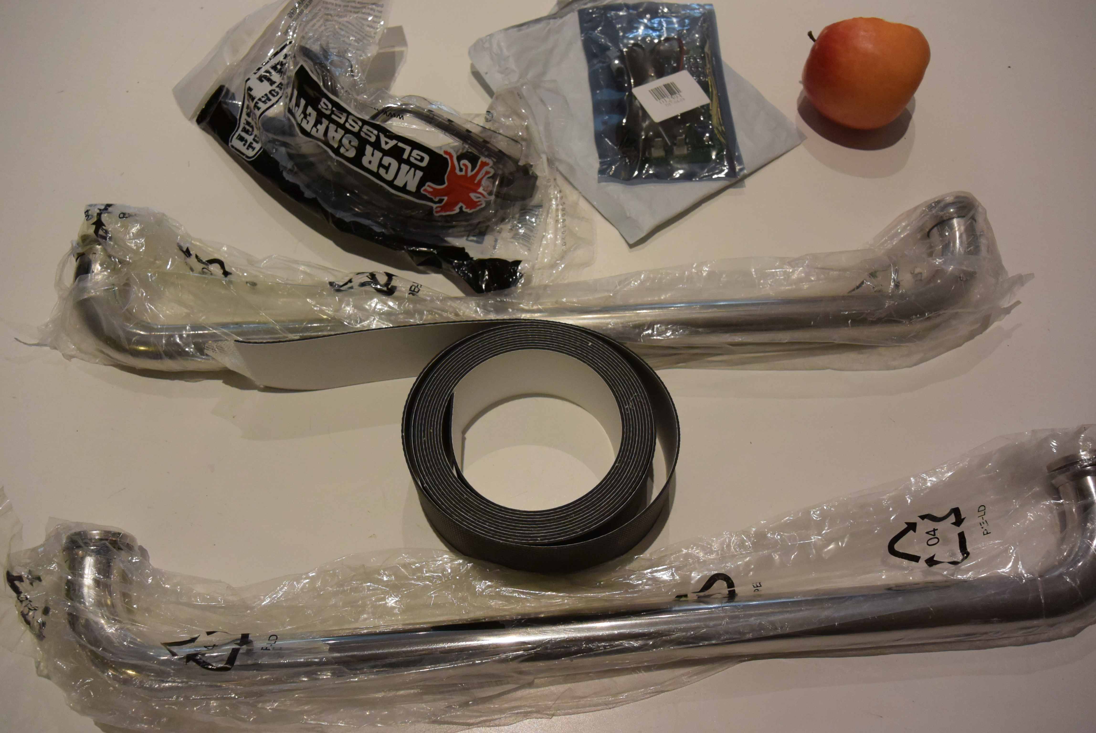

G Skrevet 7. august 2019 Forfatter Skrevet 7. august 2019 (endret) Ok tilbake til det litt seriøse hjørnet igjen. Da legger jeg straks ut et nytt bilde. Men kom over en kar som ser ut å lage geniale DIY dingsebomser. Det er så mange kreative stunts der at jeg vil ha det med i denne tråden for å se om en kan hente noe inspirasjon derfra. Skal vi se. På bildet er: Et eple for størrelseforhold. 1. Kretskortet har jeg jo vist som skal styre viftene tidligere i tråden. Gadd ikke pakke ut noe, for resten er nesten selvforklarende. 2 og 3. Antiskli tape for hender, som jeg ønsker å teste på baderomshåndtakene Det kommer garantert til å veie litt, så om jeg ønsker å flytte det så skal det være sterke håndtak og enkelt å gripe (når UPS også ligger inne i kassen) 4. Et par sprutsikre vernebriller sånn i tilfelle jeg må til med vinkelsliper eller noe sprø ting. Nyttig uansett til andre formål. Endret 7. august 2019 av G

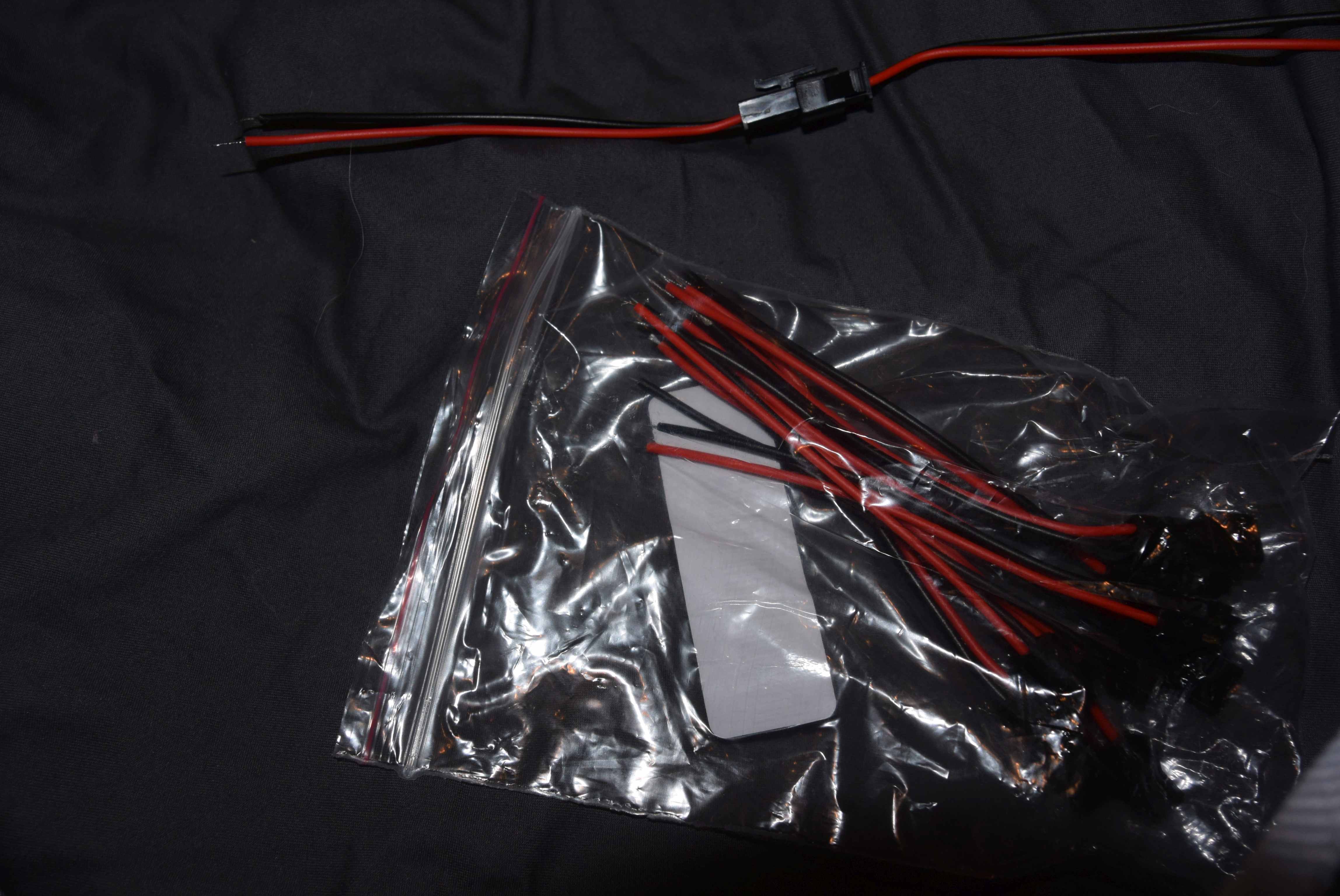

G Skrevet 13. august 2019 Forfatter Skrevet 13. august 2019 (endret) Ok da har jeg fått slike loddekabler som har hurtigkontakt. Litt i tynneste laget. Måler ledertykkelser ned i 0,4 mm. Sikkert godt for noe, men spørs hvor mange Watt vifte dette egner seg til? Edit: Har en hvit plugg slik i bestilling også. Tenkte at kanskje kontakten kunne være til noe annet en viftekontakt. Jeg kan også dypdykke inn i et gammelt PC-kabinett etter vifteledninger. Kan evt. ofre en derfra. Endret 14. august 2019 av G
sedsberg Skrevet 14. august 2019 Skrevet 14. august 2019 (endret) Tipper de burde være gode for minst en amp. Dvs. rundt 12 watt (ved 12V). Antageligvis mer også. Endret 14. august 2019 av sedsberg 1
