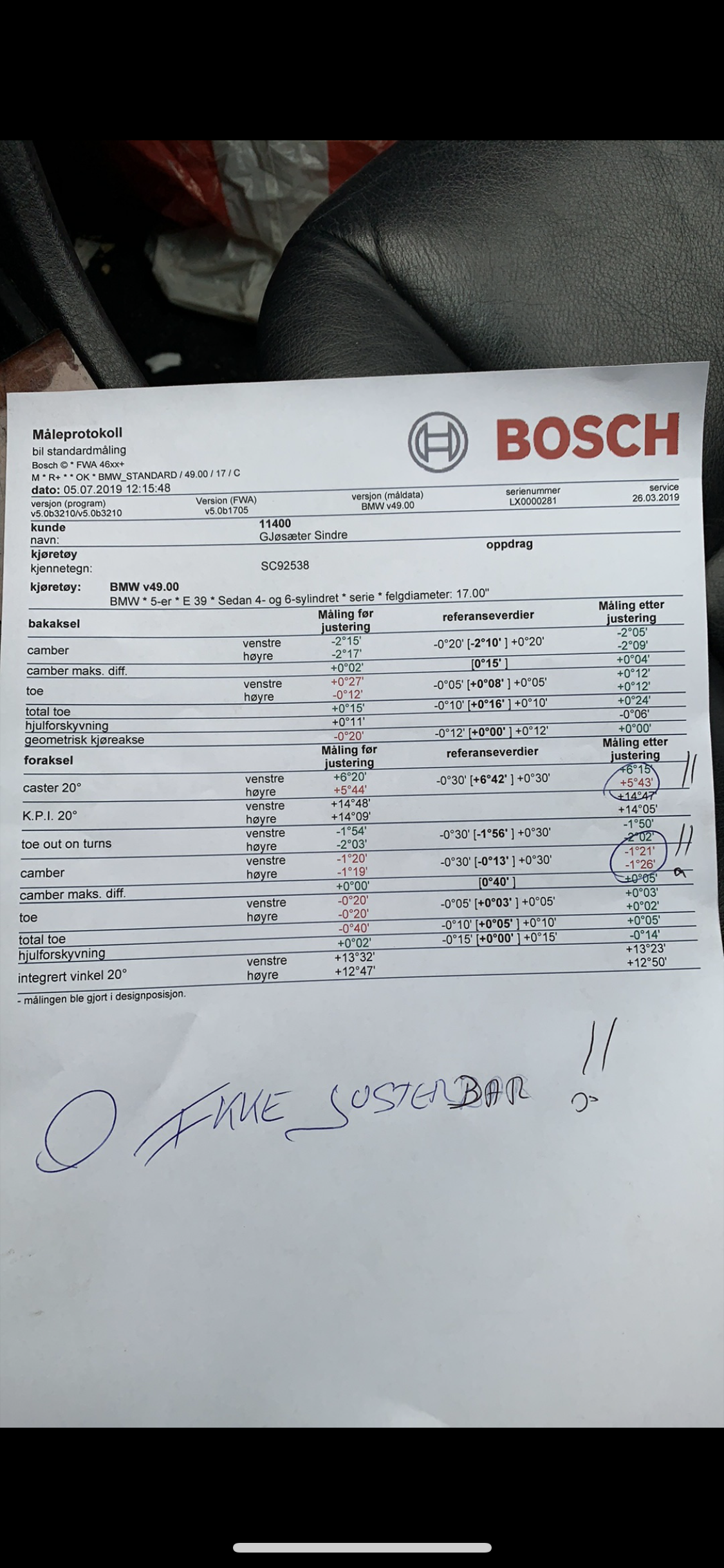

Hei, var uheldig å traff fortauskant i januar å har kjørt ein god stund me skeiv bakhjul på høgre side å slakk i høgre hjul framme, tok den på verksted å blei fortalt at føringene på bærebru høgre bak va ødelagt å bærearm framme. Skiftet hele bærebru bak å bærearm framme å tok hjulstilling på eit annet verksted, bakstillingen va heilt fin, men camber på begge hjul framme av feil å caster høgre framme, dette kunne ikkje stilles på sa han, å han sa at han visste ikkje om det hjalp å bytte casterstag. Å derfor lure eg på ka han meiner? Å koffor camber venstre framme er feil når berre høgre framme e gåen caster på. Det første verkstedet sa ingen ting om det. Å rattet e litt skeivt mot venstre

Har sett litt på tallene dine, det der hadde jeg ikke gjort stort med. Er bilen senket? Du har litt mye negativ camber foran, får du innsideslitasje ville jeg fått dratt på litt mer spissing. Om rattet ikke er rett reklamerer du på det, og ev. ber dem dra på 5min ekstra på spissinga foran, utover det tror jeg ikke du trenger å gjøre noe.
