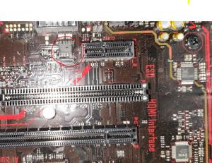

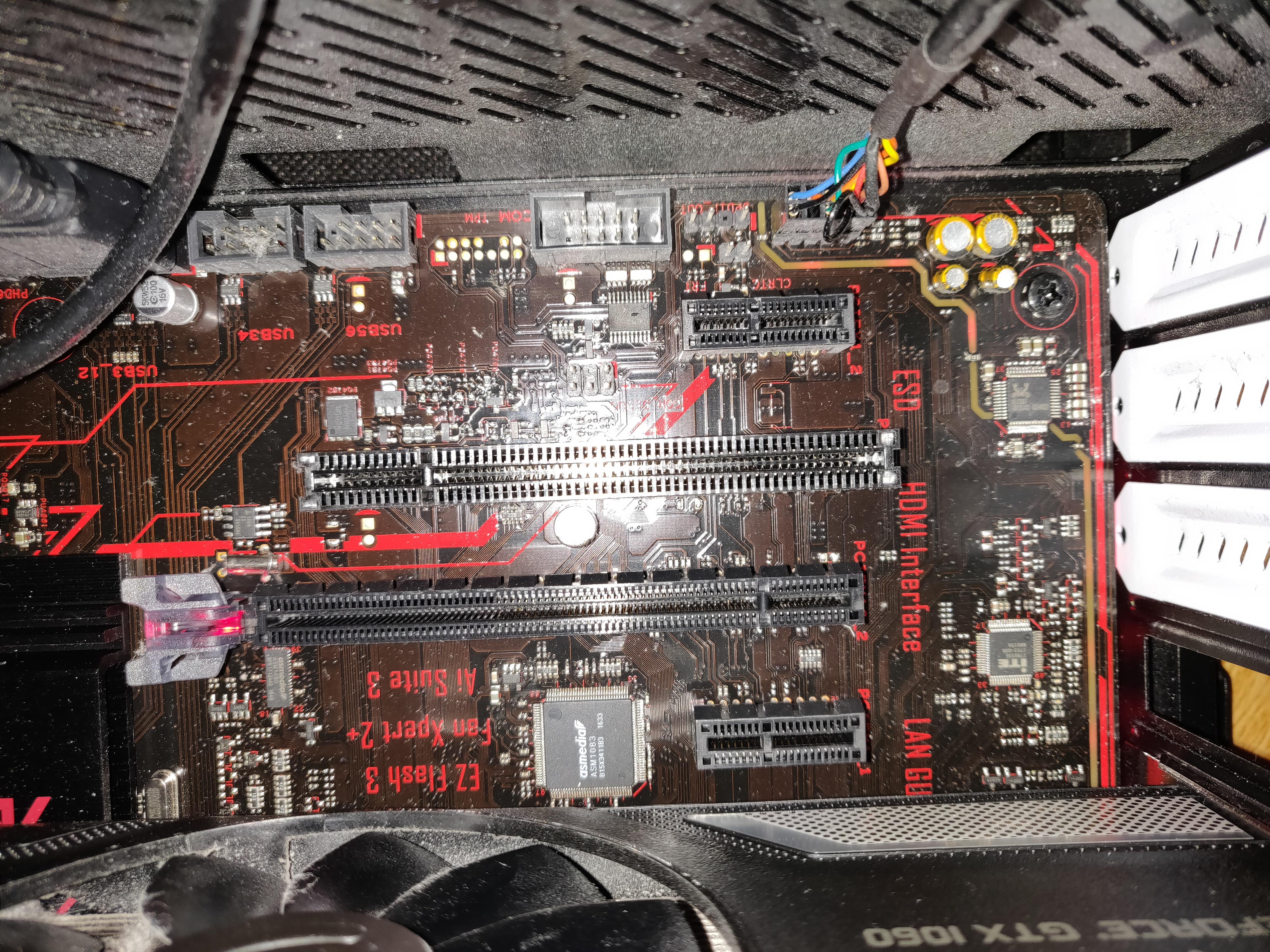

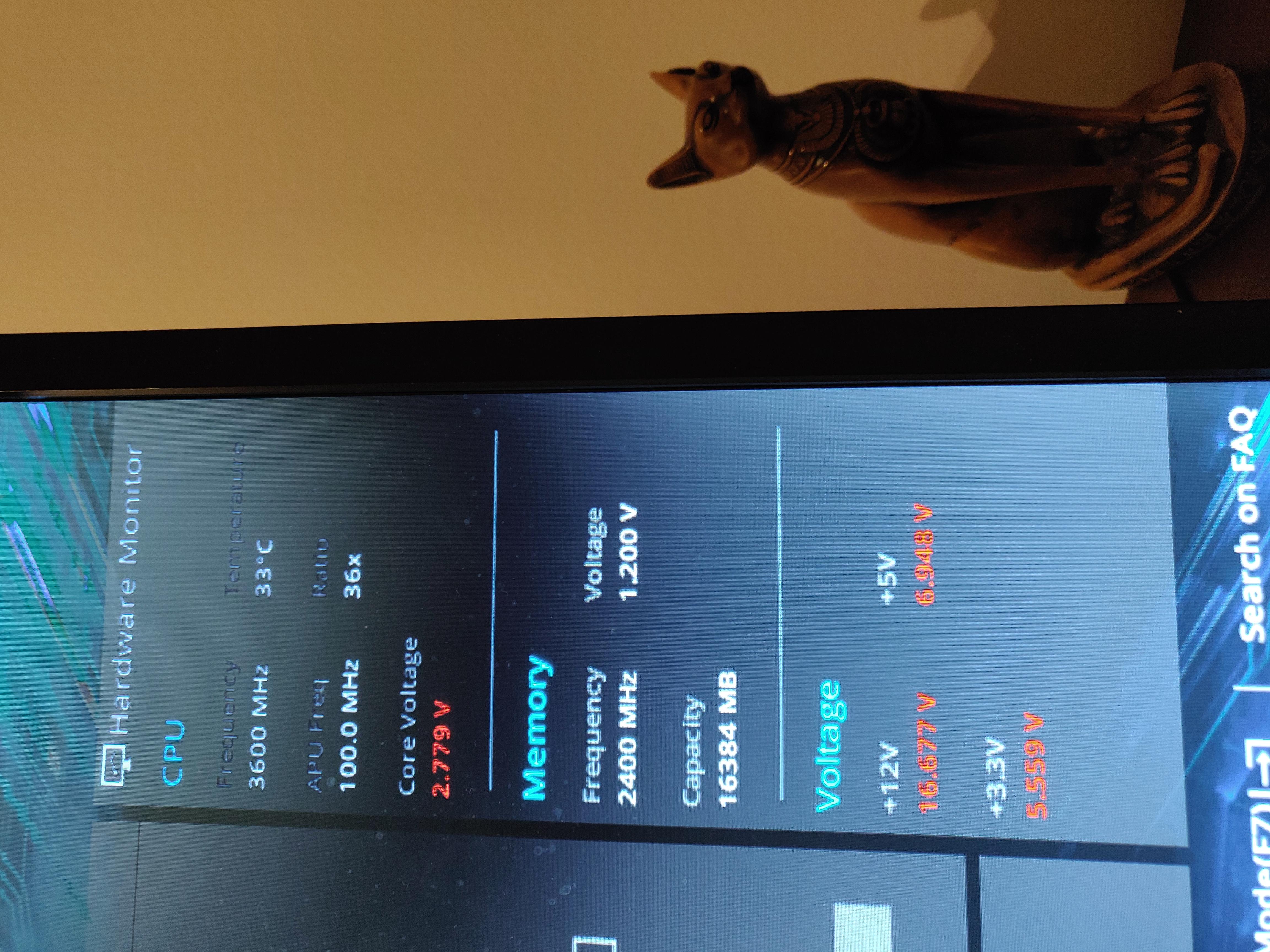

humanji Skrevet 27. juni 2019 Skrevet 27. juni 2019 (endret) Flyttet PCen min i en bil. Den startet som vanlig. Slo den av for å sette inn et trådløs nettverkskort så kom denne erroren. Noen som har noen råd? Må jeg kjøpe nytt hovedkort? Jeg plugget inn nettverkskortet der ved jumper pins'ene som vist på bildet. Mulig jeg har kommet borti de og ødelagt noe? Endret 27. juni 2019 av humanji

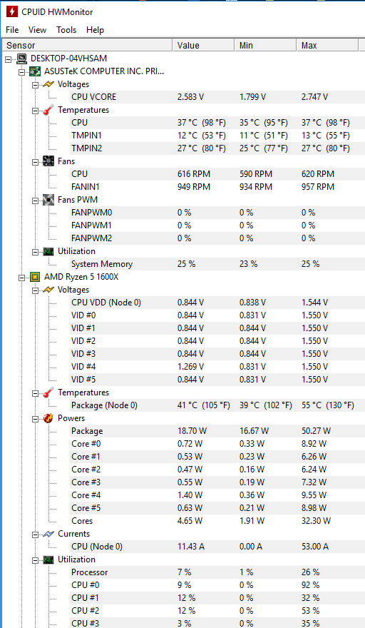

RRhoads Skrevet 27. juni 2019 Skrevet 27. juni 2019 Her er det noe rart. Vcore på 2,8V er ganske mye ja. Samtidig så er resten veldig høyt også. Alt er for høyt unntatt minnet. Har du en annen PSU?
Complexity Skrevet 28. juni 2019 Skrevet 28. juni 2019 Alle spenningene dine er jo alt for høye. Har du multimeter tilgjengelig kan du enkelt sjekke om det faktisk stemmer (Molex: rød-svart = 5V Gul-svart = 12V) En moderne PSU har mye sikkerhet og jeg tviler på de målingene til hovedkortet kan stemme. Men man vet jo aldri.

humanji Skrevet 28. juni 2019 Forfatter Skrevet 28. juni 2019 Nå har jeg tatt PCUen og testet den med en multimeter. Det var ingen problemer med den som jeg kunne finne. Kan tyde på at problemet ligger en annen plass... Sikkert hovedkortet... Hadde vært synd å kjøpe et nytt hovedkort for at det muligens blir ødelagt med en gang.
humanji Skrevet 28. juni 2019 Forfatter Skrevet 28. juni 2019 (endret) Jeg endte opp med å gå inn i bios og velge ignorere istedenfor monitor på cpu voltage målingene. Nå fungerer pcen bra. Litt bekymret for at den plutselig skal kapitulere, men inntil videre... Endret 28. juni 2019 av humanji

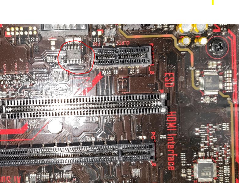

RRhoads Skrevet 28. juni 2019 Skrevet 28. juni 2019 (endret) Den leser av feil spenning. Hvis denne spenningen hadde vært riktig, hadde CPU blitt ødelagt på sekunder.Prøv en BIOS-oppdatering.Er dette BIOS-chippen? Ser skadet ut. Endret 28. juni 2019 av RRhoads
Rajak Skrevet 28. juni 2019 Skrevet 28. juni 2019 (endret) Ikke bruk hwmonitor, last ned HWInfo EDIT: mhm ser at det vises i bios også. Prøv bios oppdatering, men er nok ikke noe feil utenom at den leser av feil ettersom cpu'en ville vært bacon med den Vcore. Men kan også tyde på at PSUen er på vei ut døra Seasonic Focus 650 Endret 28. juni 2019 av Rajak
humanji Skrevet 28. juni 2019 Forfatter Skrevet 28. juni 2019 Den leser av feil spenning. Hvis denne spenningen hadde vært riktig, hadde CPU blitt ødelagt på sekunder. Prøv en BIOS-oppdatering. Er dette BIOS-chippen? Ser skadet ut. Bios.JPG Jeg tror du har løsningen der. Plugget inn nettverkskortet rett ved siden av den skrapen der så har nok kommet borti chippen.
RRhoads Skrevet 28. juni 2019 Skrevet 28. juni 2019 Jeg tror du har løsningen der. Plugget inn nettverkskortet rett ved siden av den skrapen der så har nok kommet borti chippen. Hovedkortet ligner på et B350-Plus. Du skal ikke langt opp i pris for å erstatte det. Jeg ville byttet det.
